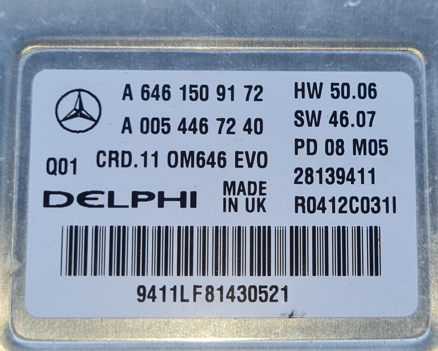

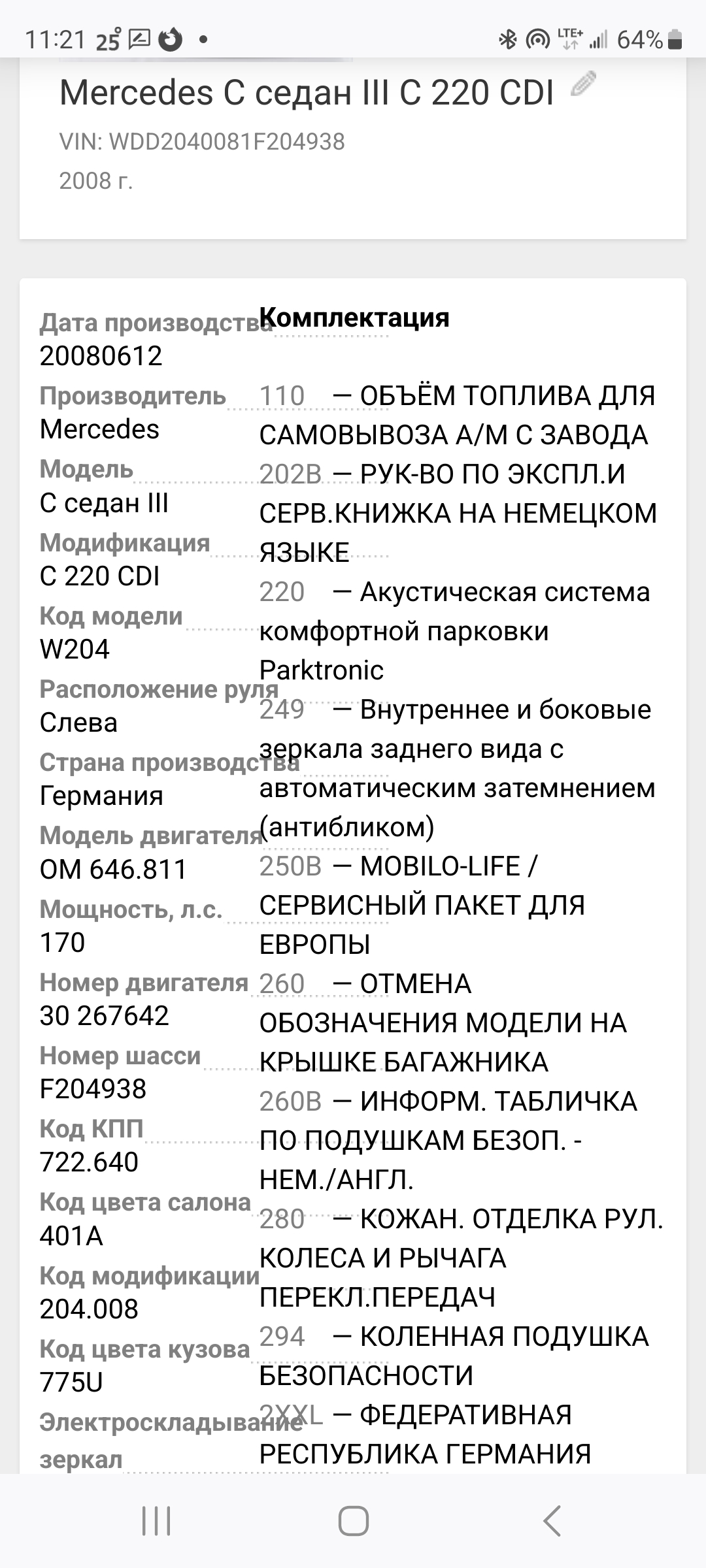

Завалил Рисовым Ktagом delphi crd 11, на глухо проц горячий подключеня нет.
Купил новый блок! перекинул со старого епром завелась, закодировал. машина не едет.
Купил модуль делфи. Вычитал новый блок битбоксом, нашел сток в интернете чтоб сравнить) и что-то теперь боюсь шить)
Как я понял основные калибровки погибли в проце) со старых мозгов можно только флеш програматором достать, но панелька еще не приехала.
Есть ли кто опытный по этим блокам?
