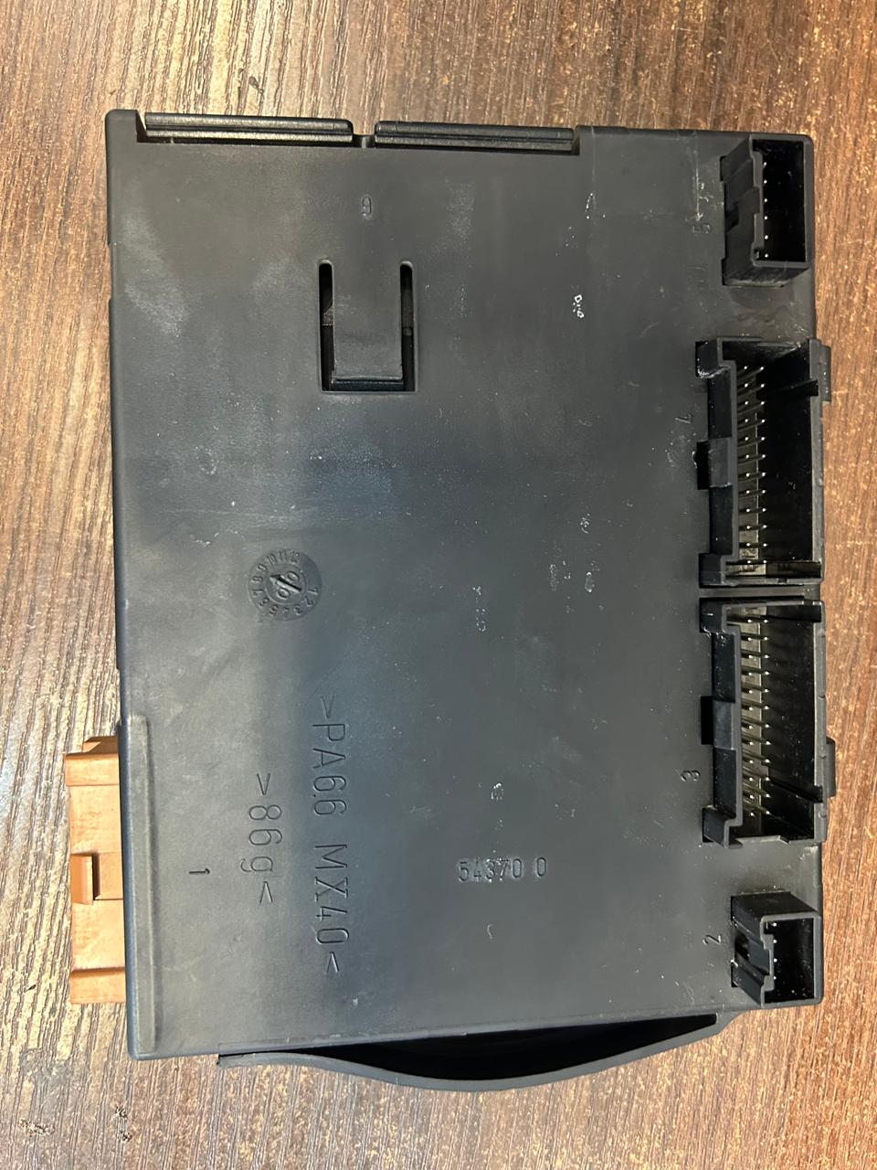

Нашёл в Carprog что может по ОБД дёрнуть епром из ААМ. Но у меня машины нет только моторный и этот блок ААМ.
Моторный ME2.8 Только эмуль. Универсальный не прокатывает. Вот и решили восстановить чип.(утеря ключа)
Буду сегодня пробовать подключаться по электросхеме. Раз нет распиновки.

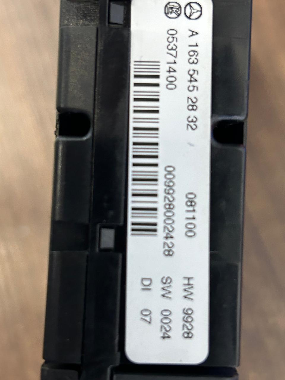

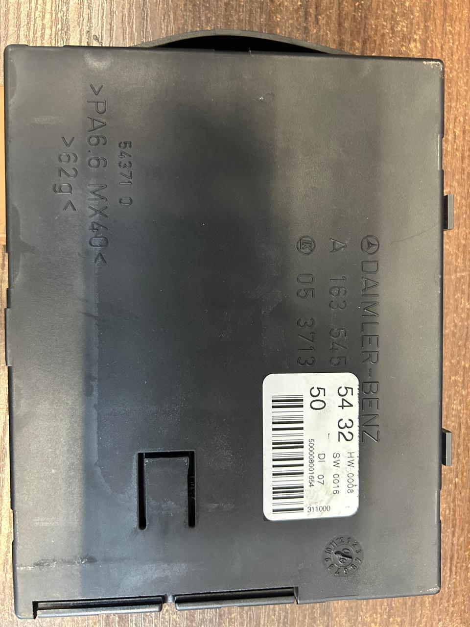

ME2.8 это рест. И там ключи не слетают.Но ключи там не в ААМ а в ЕАМ. (На фото и есть EAM).
Читать либо Мерседес инструментом,другое не прочитает.Либо из еам вытаскивать картридж,вскрывать и читать еепром процессора
Так и подозревал что что то не то я вижу. На видосах везде ААМ с разъёмом на ребре по всей длине. Разбираю картридж.
Камень MC68HC705x32. Где то у меня есть у XPROG адаптер-площадка под этот камень.
Xprog должен в лет зачитать главное ножки на пенельке хорошо запаять.
