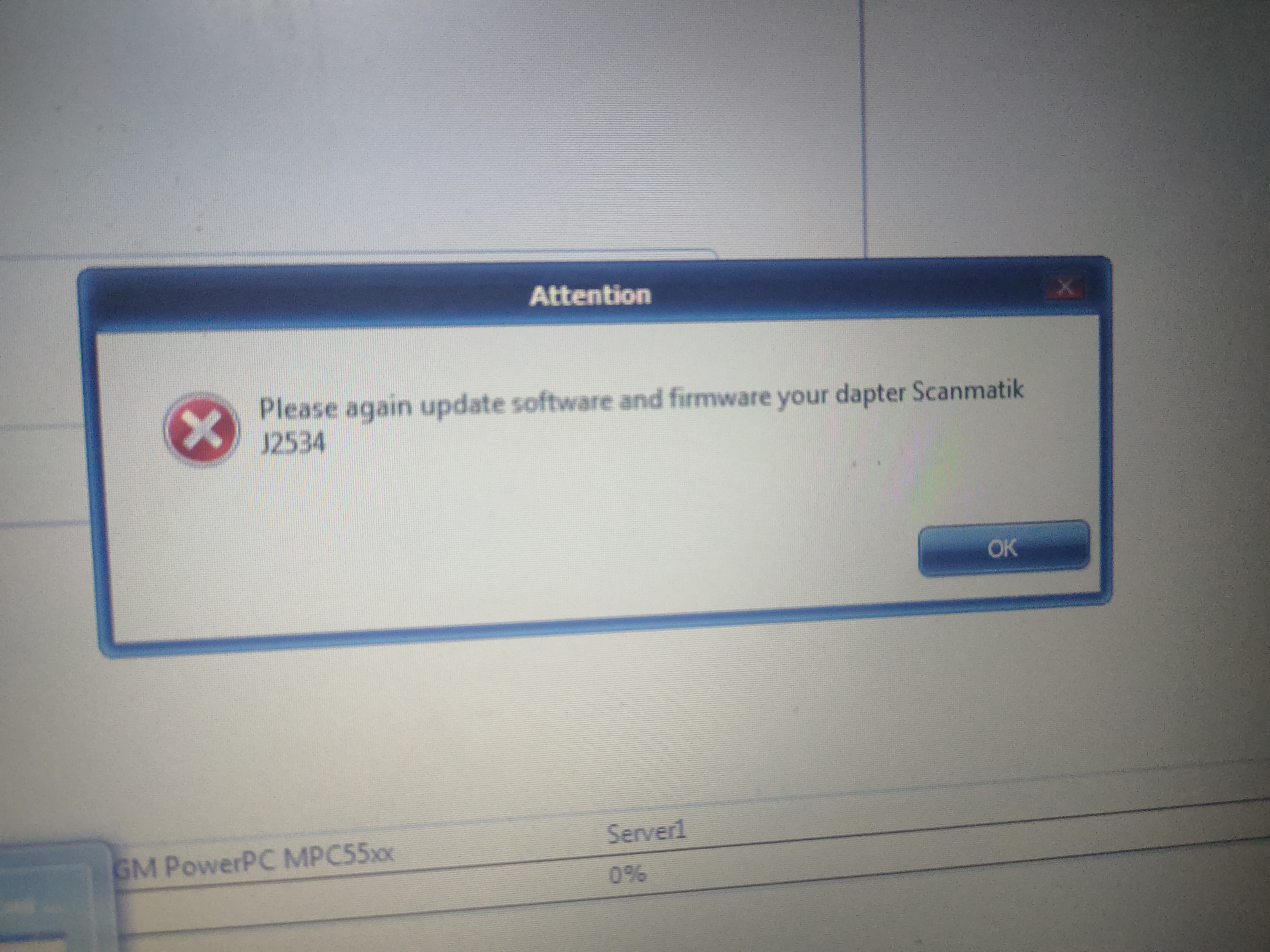

Ребят подскажите был у кого опыт работы мд флэшера с китайматиком? У меня почему то отказывается работать. Видит его, но выдает ошибку(1 фото).

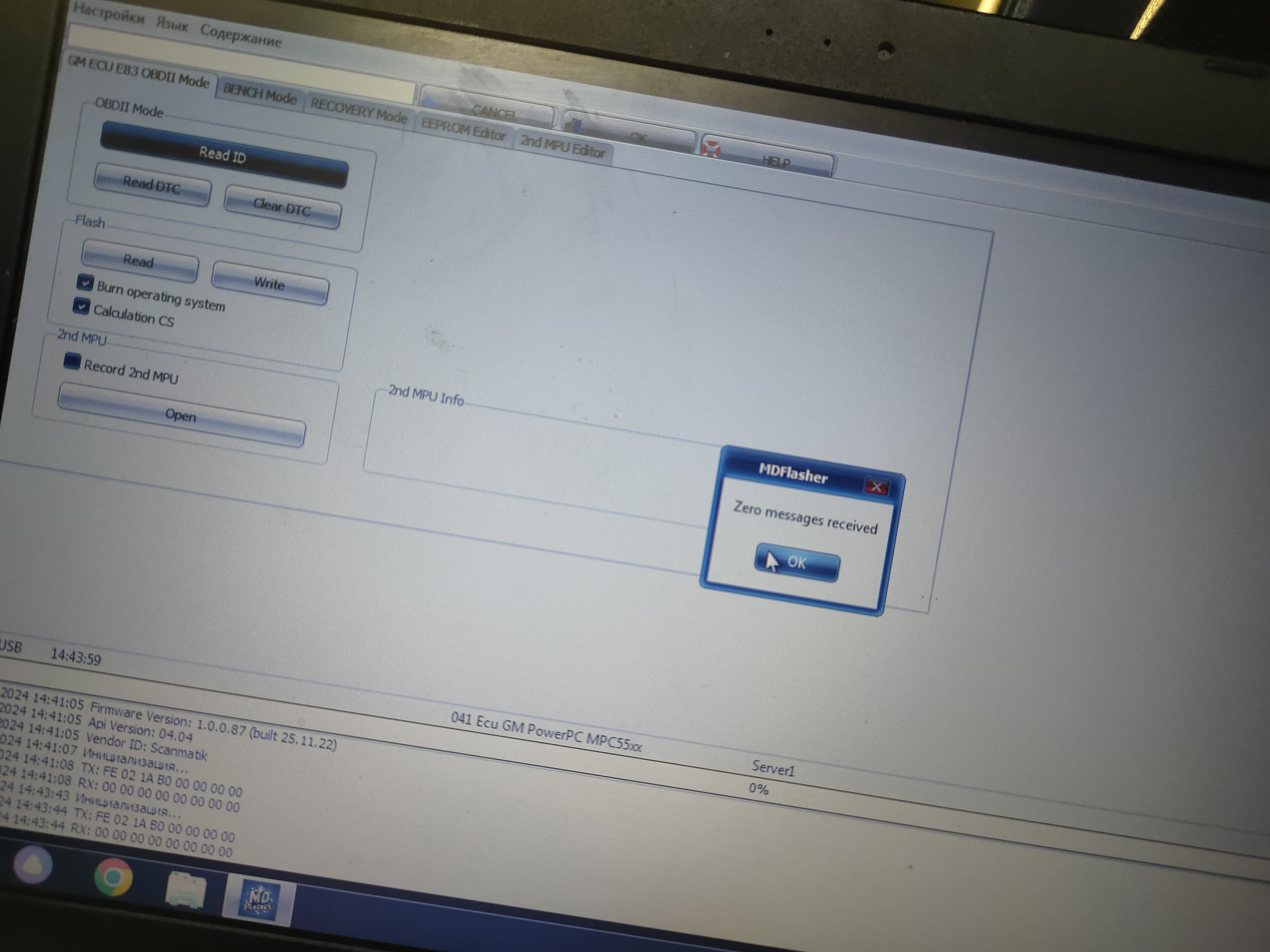

Если попробовать прочитать ошибки, выдает такую ошибку(фото 2).
Может кто что подскажет, был опыт какой, или работает только с ори?
Так как китайматик полностью рабочий, шил им много чего. А тут вообще не в какую. Даже чина опен порт отдал иденты и ошибки прочитал, но Флэш не смог прочитать, выдал ошибку.
С китайматиком же вообще ничего, все время ошибка как на первом фото.

M&D рекомендуют использовать или оригинальный сканматик (вам предлагает обновить приложение и внутреннее по китайматика до последнего оригинального), чипсофт j2534, или Dialink.
По первой ошибке программа не получила ответа от блока (возможно трансиверы в сканматике говно или подключение к блоку неверное).
По второй ошибке это на самом деле не ошибка а сообщение от программы в котором написано что прошивка у китайматика не последней версии и настойчиво предлагает обновить (самому, не через мдфлешер) я просто закрываю это окошко клавишей ок и программа продолжает чтениезапись прошивки или чтение идентов (просто теперь при каждом чтении или записи появляется это окно с сообщением и после нажатия ок все работает как надо, но у меня в китайматике трансиверы заменены на оригиналы с чип и дипа).

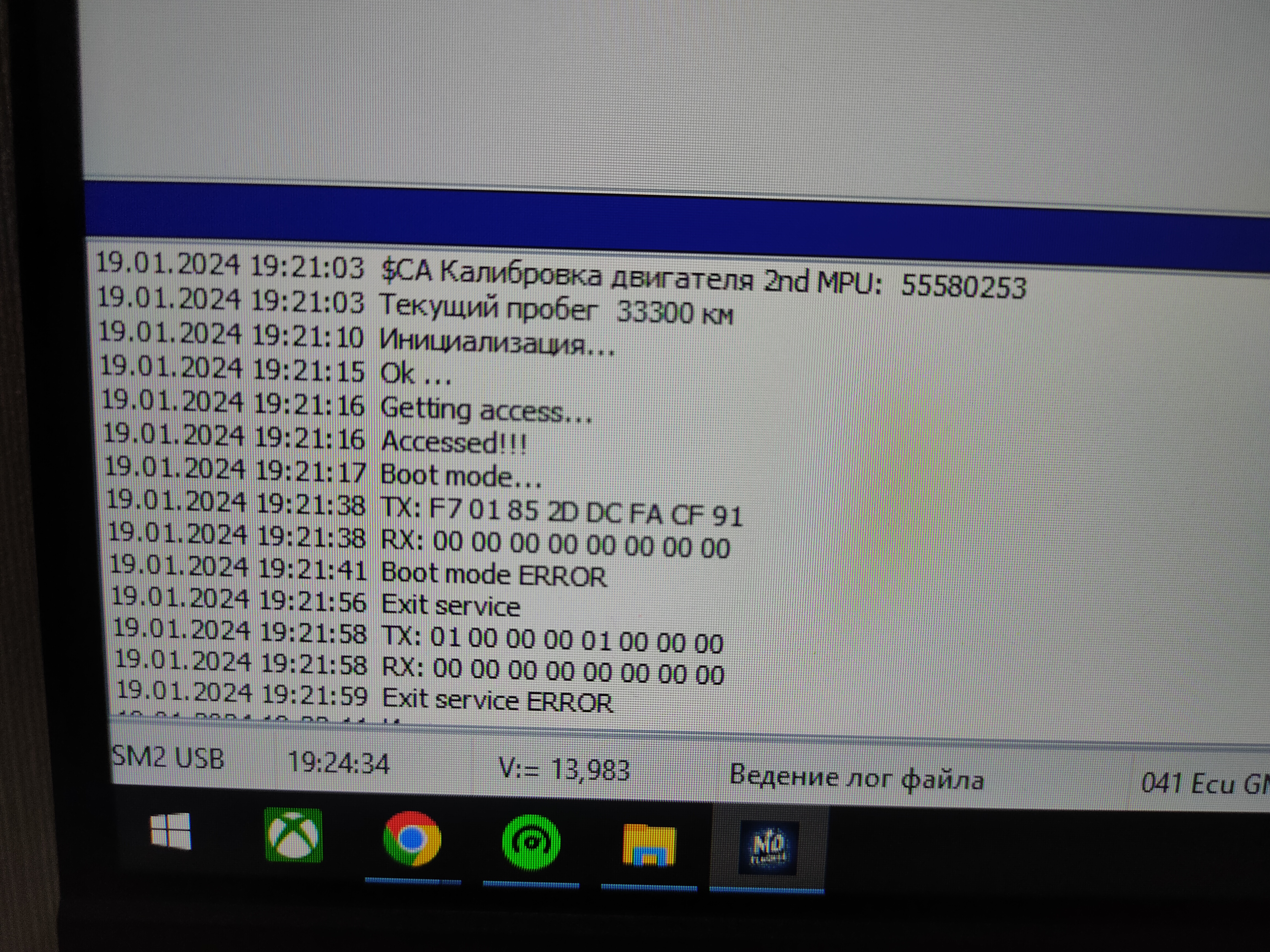

В итоге сейчас попробовал, зашёл успешно в Бут мод, начал читать, и связь обрывается на 2-4% и всё.
На фото в логе подключения запрос посылается а ответа от блока не приходит, либо с подключением что то не так, либо все таки сканматик нестабильно соединение устанавливает по какой то причине, я бы порекомендовал другой J2534 но подозреваю что другого у Вас нет. Не знаю что еще посоветовать.
В итоге он зашёл в Бут режим, и даже начал считывать прошивку, после нескольких процентов обрывая связь
Такое чувство что связь в Моменте теряется, буду заказывать другой адаптер, но этот работает стабильно с тем же пцм.
Проблема в CAN трансиверах, у меня такое было на Мегане, поменял трансиверы(2шт) и проблема решилась. Хорошо что это случилось на чтении, а то положил бы блок.
Я ставил TJA1051, но там требуется установка дополнительного стабилизатора питания 7805, ибо они на 3.3в не работают. Ничего сложного, всё делается за полчаса.
