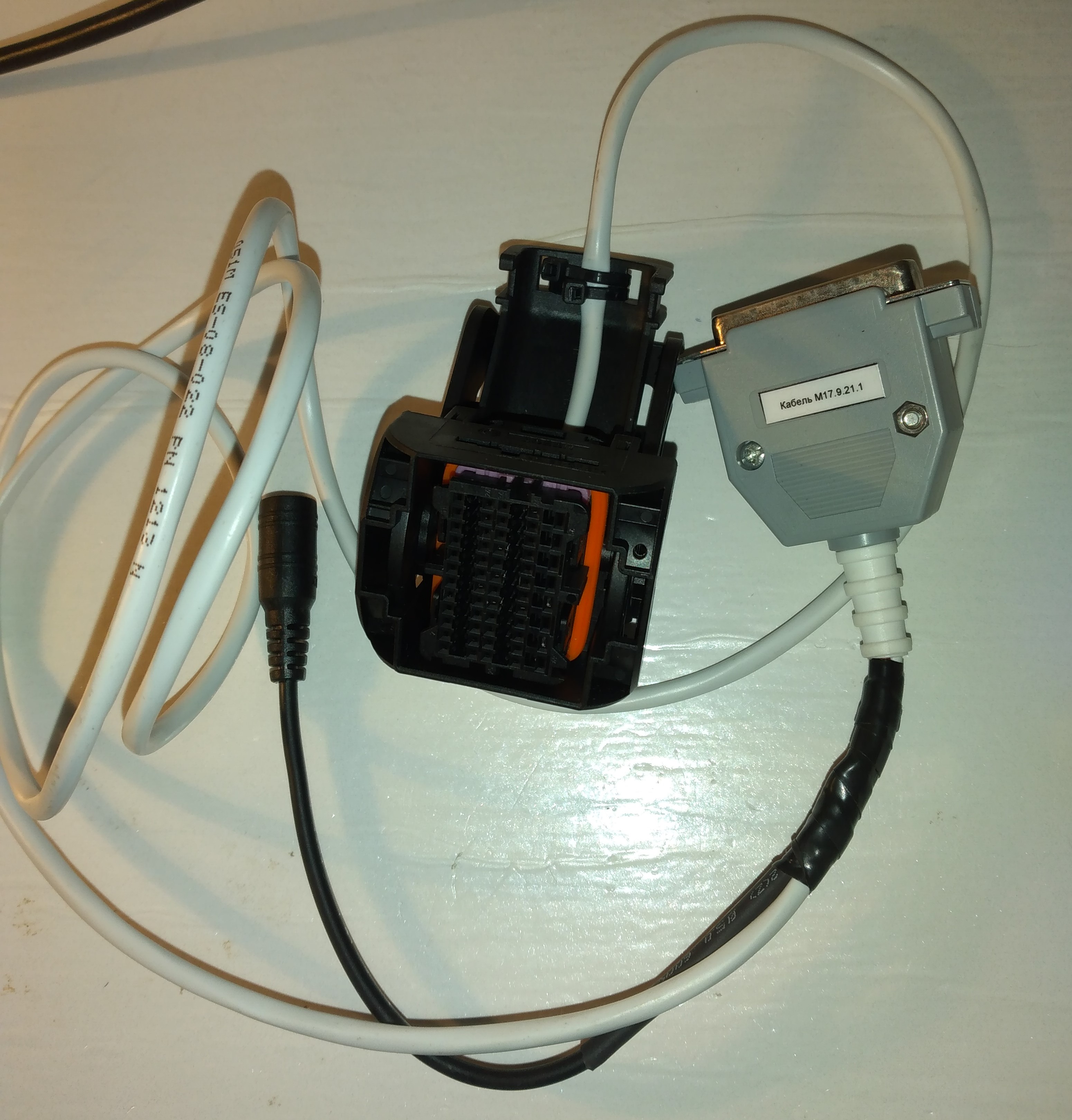

Всем привет. Подскажите, такая проблема, при записи прошивки через pcm + openport (orig), данного блока выдало ошибку что мол к кан шине подключено доп оборудование, и запись не возможна. Тачка находится в лизинг и там стоит система слижения, скорее всего это оно и есть. Так вот вопрос можно ли этот блок подключить на столе к опенпорту и прошить?если да, то буду благодарен за схему подключения.
отключать систему слижения нельзя. Так что этот вариант отпадает.
Чтение прошивки проходит спокойно , только запись не даёт сделать

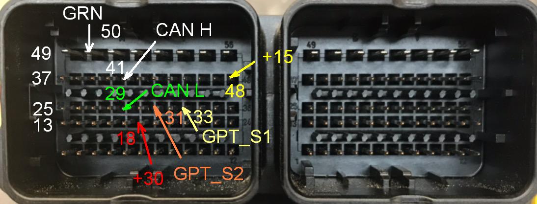

Ок, допустим там гейт. У меня есть pcm 19 блок и openport, я могу этим делом на столе прошить блок? Или придётся повербокс докупать и что то подобное, просто скрутками пробега не занимался неразу
А если гейт в щитке, и чисто отрубить щиток и попробовать через дырку прошить, получится?
