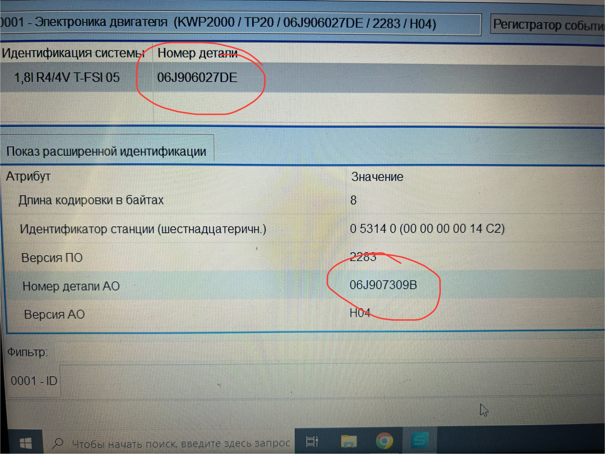

Суть проблемы такова, родной блок умер 06J907309b. Нашел контрактный с таким же номером 06J907309b, но проблема в том что в нем прошивка 06J906207DE как я понял от CDAA евро 5, а у меня по стоку родная идет 06J906207D CDAB евро4, вычитал прошивку с донора через ktag, и иммо с BCM, все привязали, авто заводится не глохнет, иммо видит. Но работает как то нестабильно. Вопрос, можно как то зашить родную 06J906207D?или только искать блок с такой прошивкой, пытался пролить odis, но отваливается и пишет "Flashen der Datenblocke fehlgesclagen", в итоге блок кирпич, крутятся вентиляторы на максималках и не реагирует ни на что, приходится ktag-ом бэкап восстанавливать.
