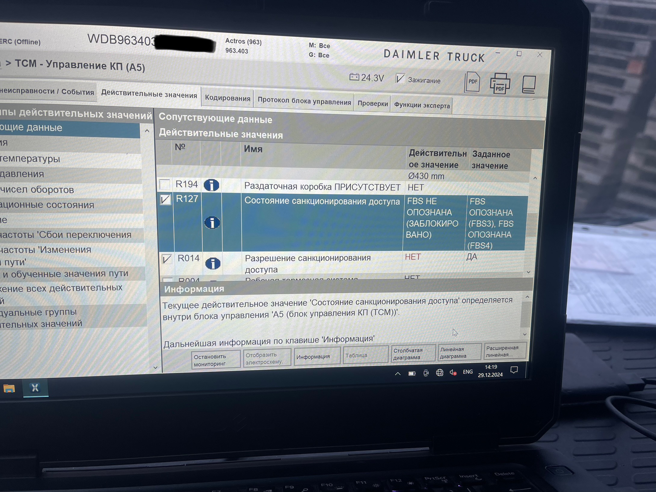

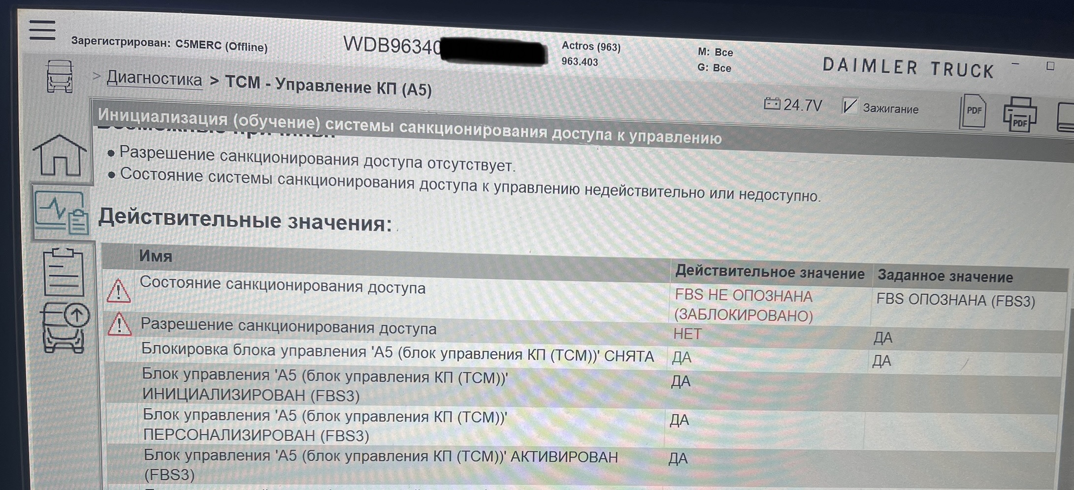

Всем привет, нужна консультация по грузовому мерседесу актросу 1845 2019 года. Если отключить аккум и подключить, коробка падает в аварию 00f3ee, 4ff3ee проверку аутентификации не удалось завершить в течении 10/120 секунд. При этом если сделать сброс эбу тсм через daimler truck diagnostic она будет ездить до следующего отключения акб. Что может быть? Сколько стоит и что делать?
