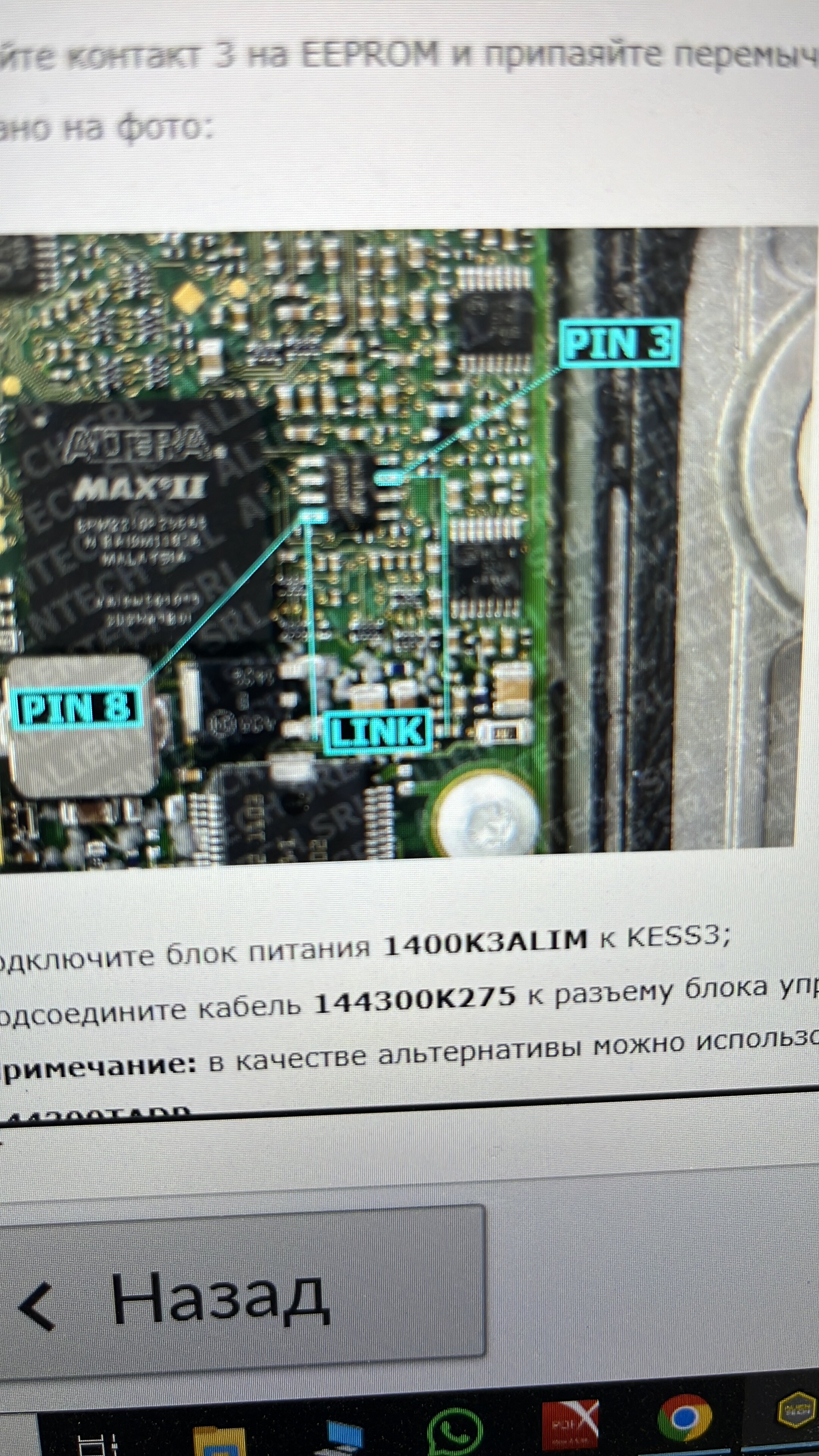

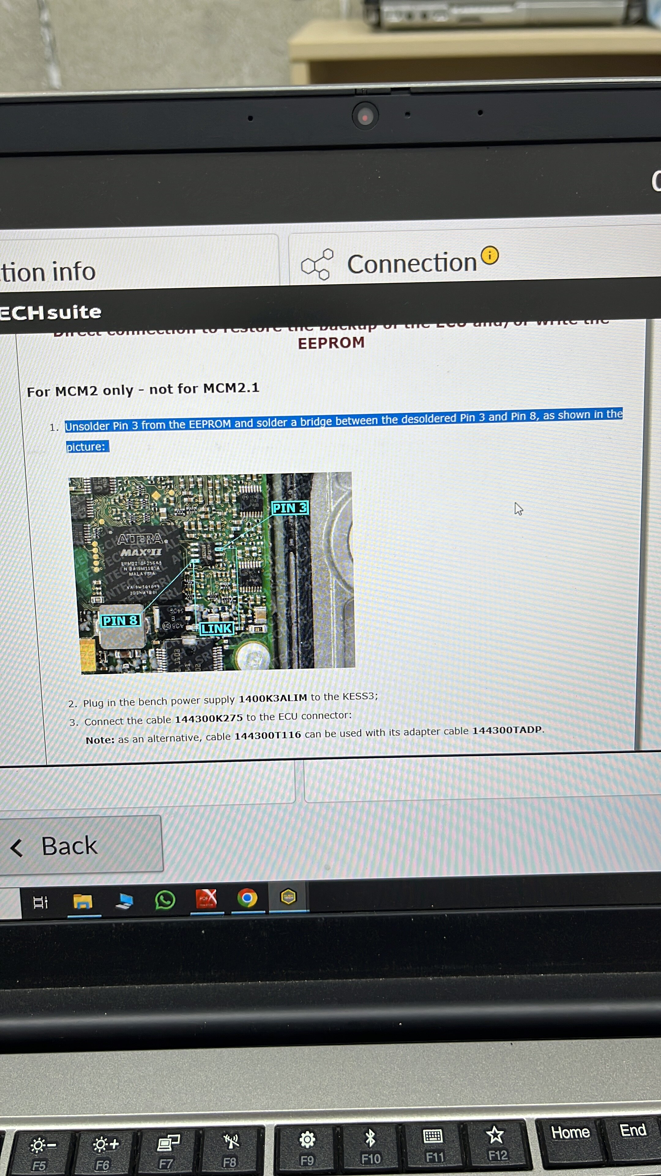

Mercedes Actros MCM 2.1 HW2 2015гв
В тех паспорт 1843LS
А на дверях 2143
Ести кесс 3 со фсеми пратаколами , вроде етот протокол толико со фскрытием без пробовол все протоколы боот и ре распазнаёт дает ошыбка соединение , никогда актросы не делал .. непонятно 8 контакт припаяти на распаеную ножку е прома или на распаиное место на плату подскажыте пожалуйста кто делал такои блок с кессам ..спасибо зарание
А на дверях 2143
