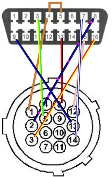

Для бюджетного автоком-дельфи, только переходник на круглый разъём нужен правильный из семи проводов.
порыскай тут на форуме , тут есть зофт с Xentry SM2
а переходник все равно придется докупить
да пару лет назад подключался , только помоему не все мог прочитай потомучто шнурок (переходник) был за 3 рубля
Если расскажете что в свистке является мультиплексором, я поверю в рассказки, для нормального лаунча есть специальный адаптер и дело не в шнурке за 3 рубля.
ну тогда распиновку розетки и соплями в нее (бюджетный мультиплексор)
Автоком есть у меня в наличии. Могу ему подарить. только переходник смущает - можете более подробно?
With MB Sprinter 14 pin adapter cable you ONLY can test motor ECU and IMMO.. all rest modules (pins) can test via Mercedes Multiplexer diagnosis (old device) or Mercedes Star Diag with own 14pin adapter.
тут кто то писал про семижильный кабель писал, может он подкинет инфу или сделай сам
1 GND Ground KL.312 POWER Power supply KL.153 POWER power output of the thirtieth circuit4 K-Line immobilizer on-Sprinter (EWS) /
K-line engine block and common PC on MB trucks (Actros, Atego)5 RPM tachometer signal (RPM Signal) — monitor engine speed6 K-Line (ECU) autopilot systems (APS)7 K-Line (ECU) anti-theft warning system (EDW)8 K-Line (ECU) airbag (AirBag AB)9 K-Line (ECU) automatic transmission10 K-Line (ECU) HZR, ADR management system Central locking11 K-Line (ECU) heating system12 K-Line (ECU) KI, IC, FTCO dashboard13 K-Line (ECU) ABS/ABD/EDL14 K-Line (ECU) engine on VW LT(EVE/CDI/PMS), Mercedes Sprinter
тут все на к_лине тыкай с обд2 (16pin) пин 7 в другие контакты на обд (14) и все будет работать
