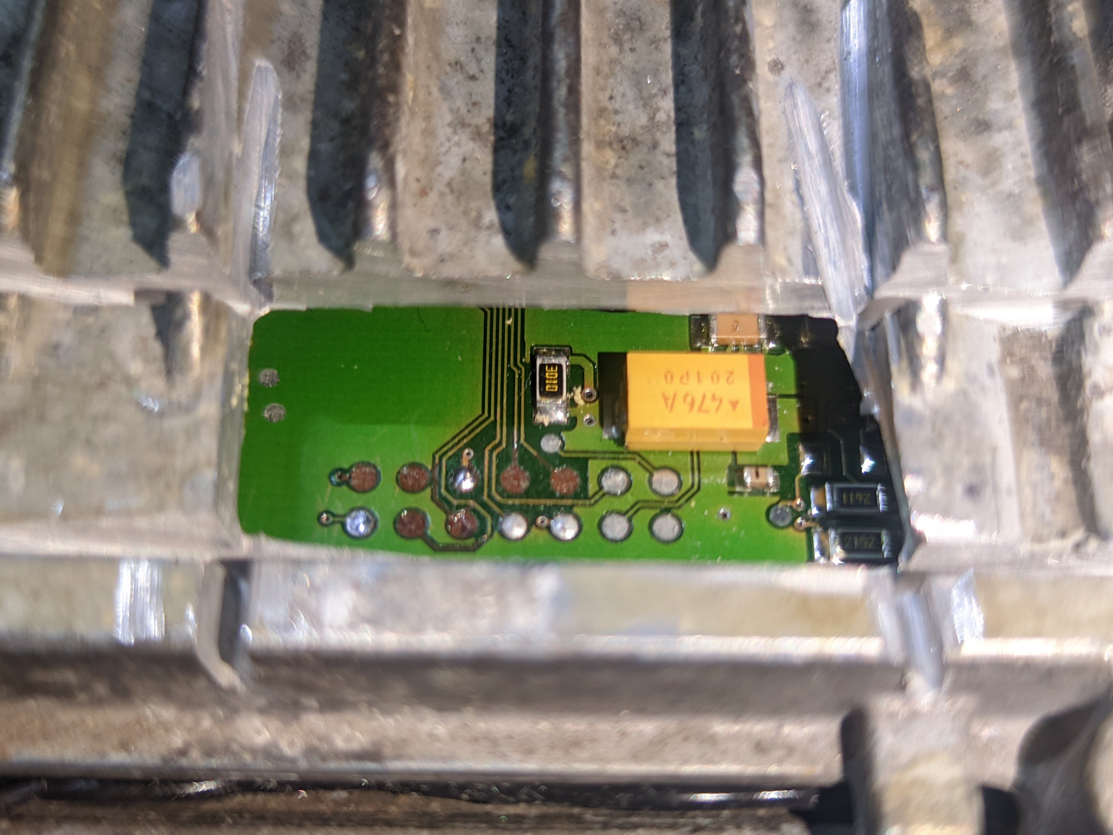

По истории, спалили ЭБУ во время ремонта двигателя. Купили новый блок с такими же идентами, но обнуленный. Отправили на клонирование и там похоже криворукий снёс все контактные точки. Вернули со словами "не смогли считать". Интересно как у них получилось прорезать окошко к BDM.

Через окошечко не получится процарапать и припаятся к дорожке, нужно отрывать блок от низа, а это шанс убить его.

Прочитать через разъем в бенче. РСМ 77 модуль, например. Я восстанавливал блок EDC16CP36 после завала при помощи бенч Foxflash. Сделать новым и записать тем, чем считано. Привязать Старом через замену блока. На таких Спринтерах переделывал блоки после замены мотора не на аналог, а с другими характеристиками, полностью менял программное содержимое. Но в то время еще не было бенча и приходилось пилить окошки под БДМ. Отрывать плату ни разу не рискнул.

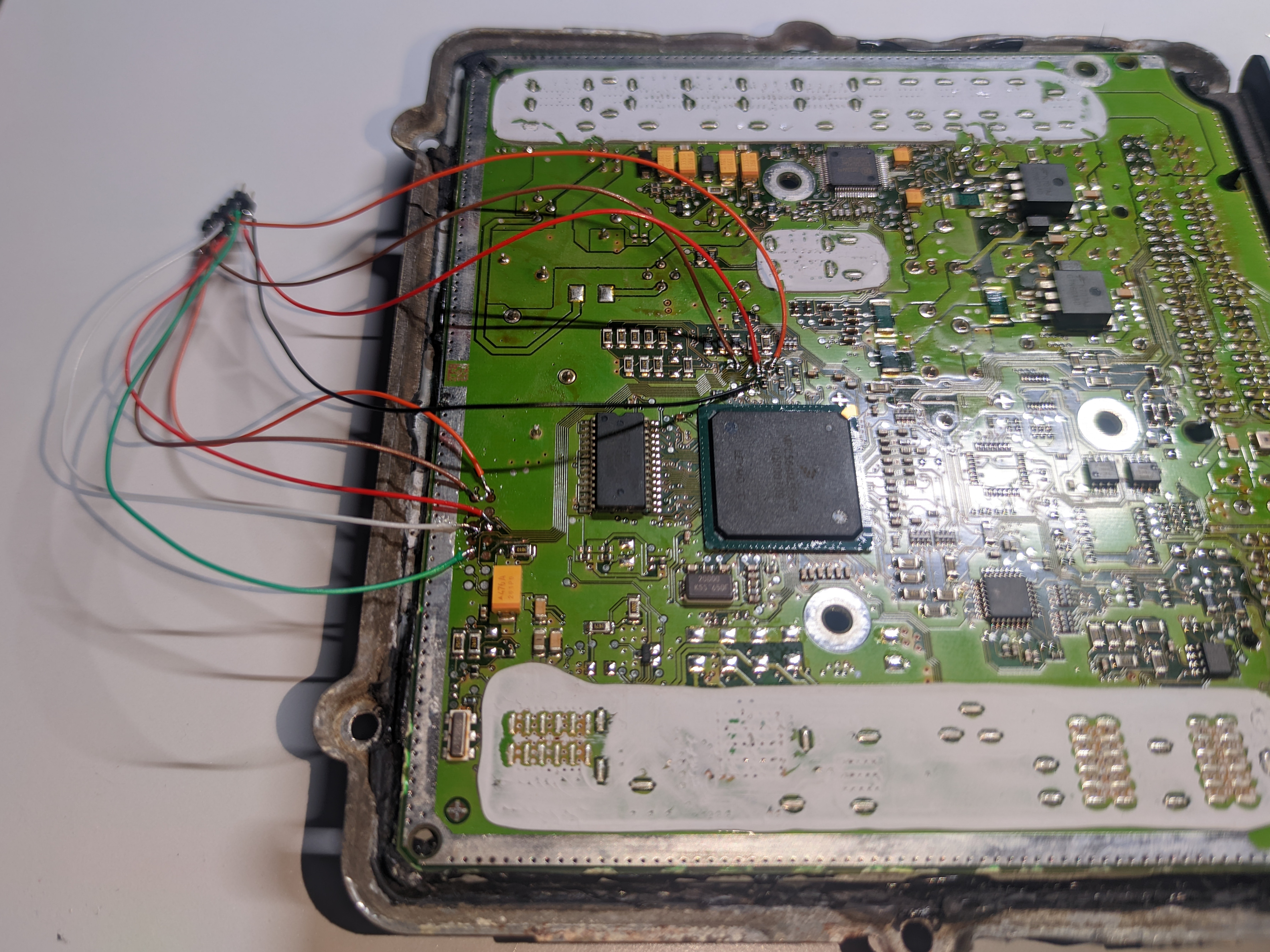

Разобрал старый блок, причём достаточно легко. Может его разбирали, но следов нету. Попробую считать.
Похоже блоку совсем хана, так и не удалось никак считать. Теперь нужно найти правильную прошивку "в слепую",
