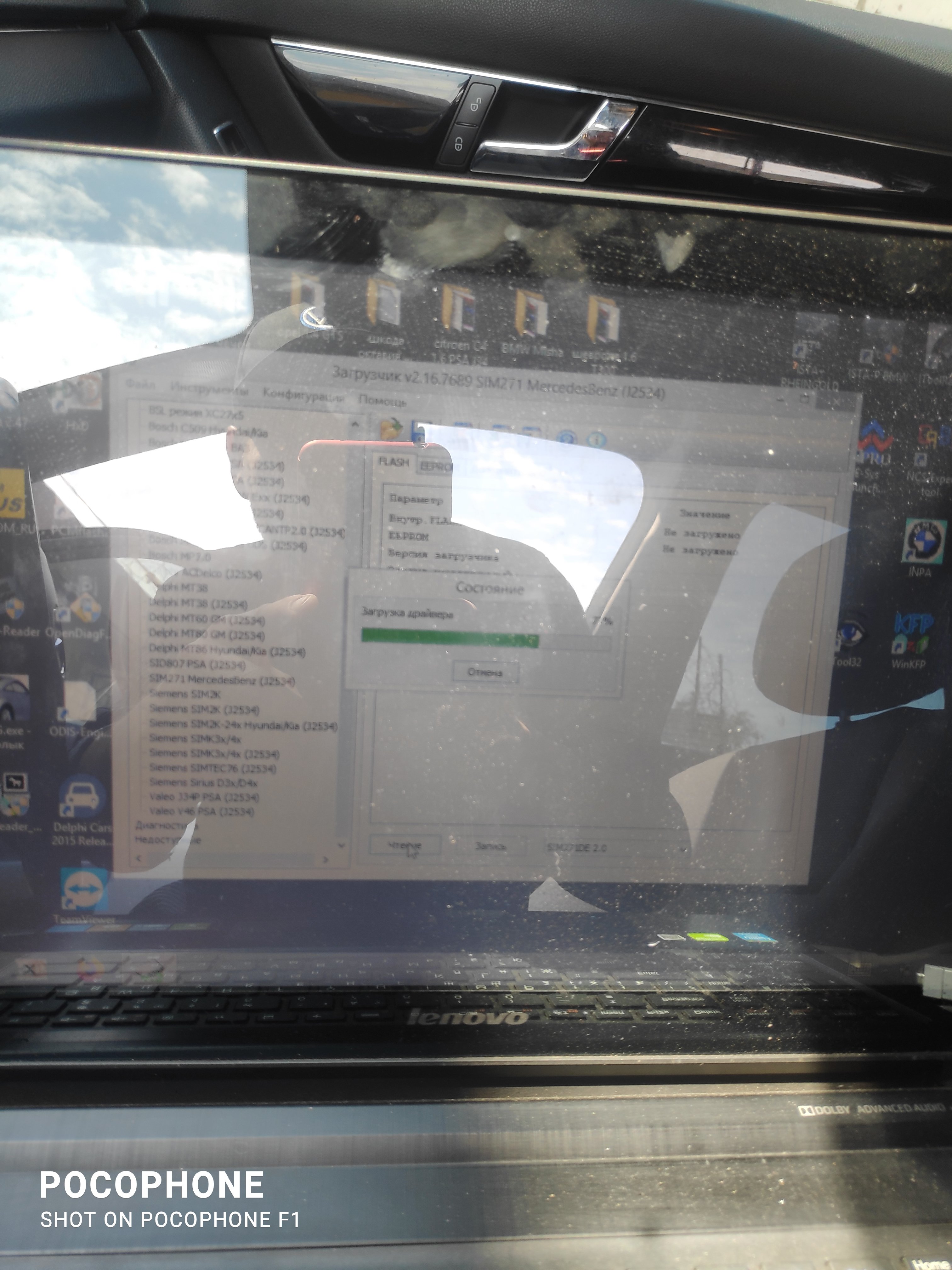

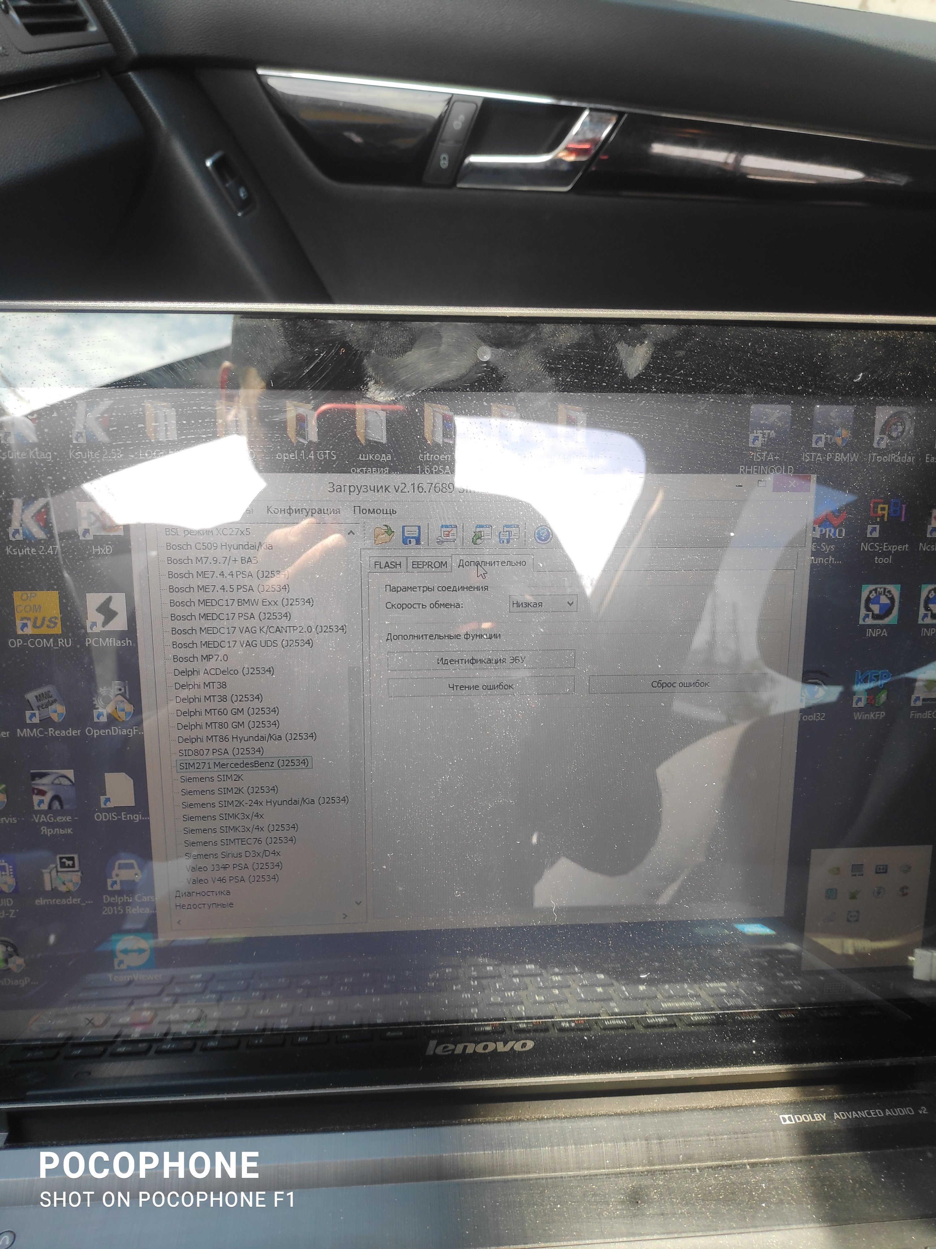

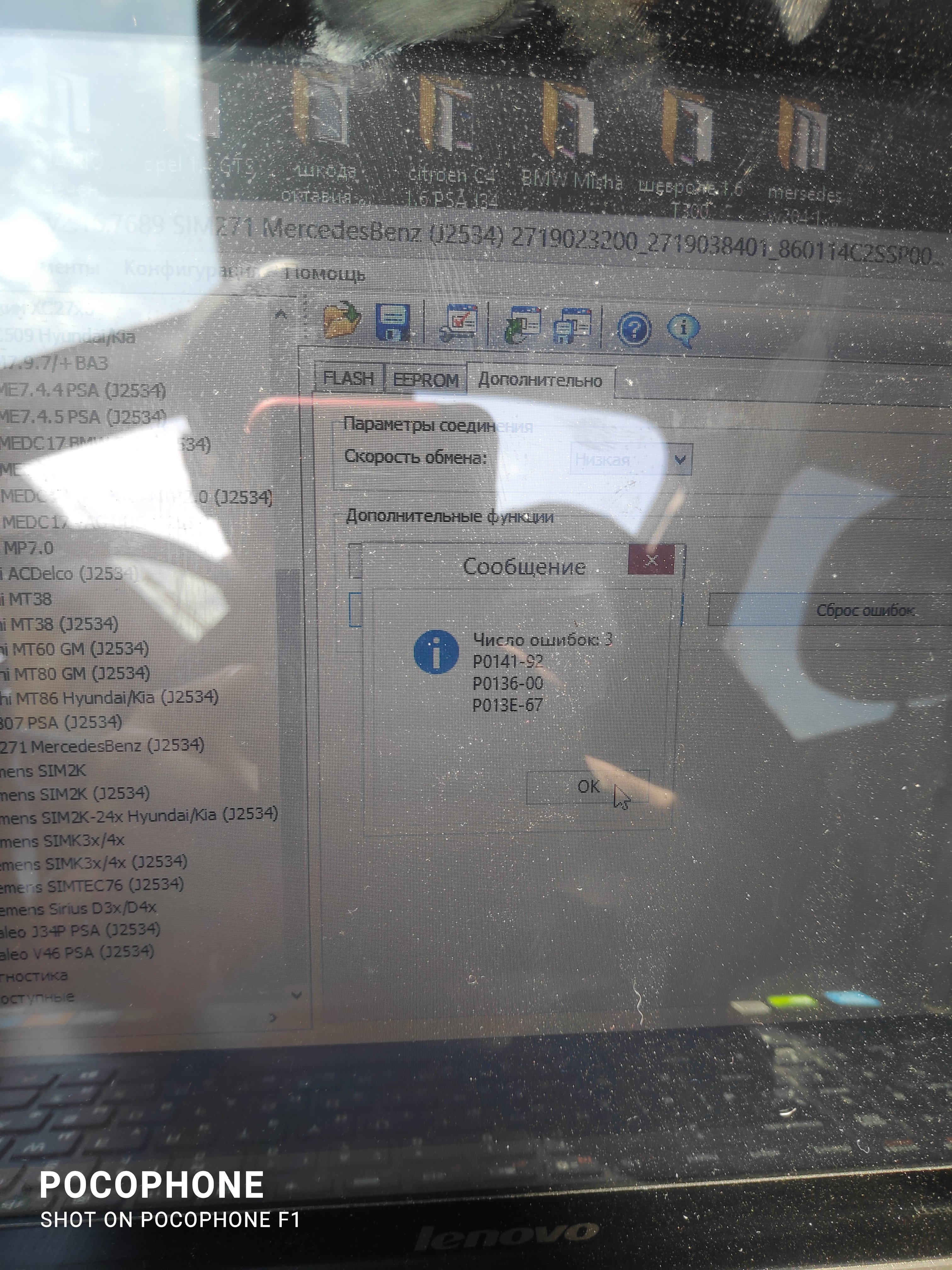

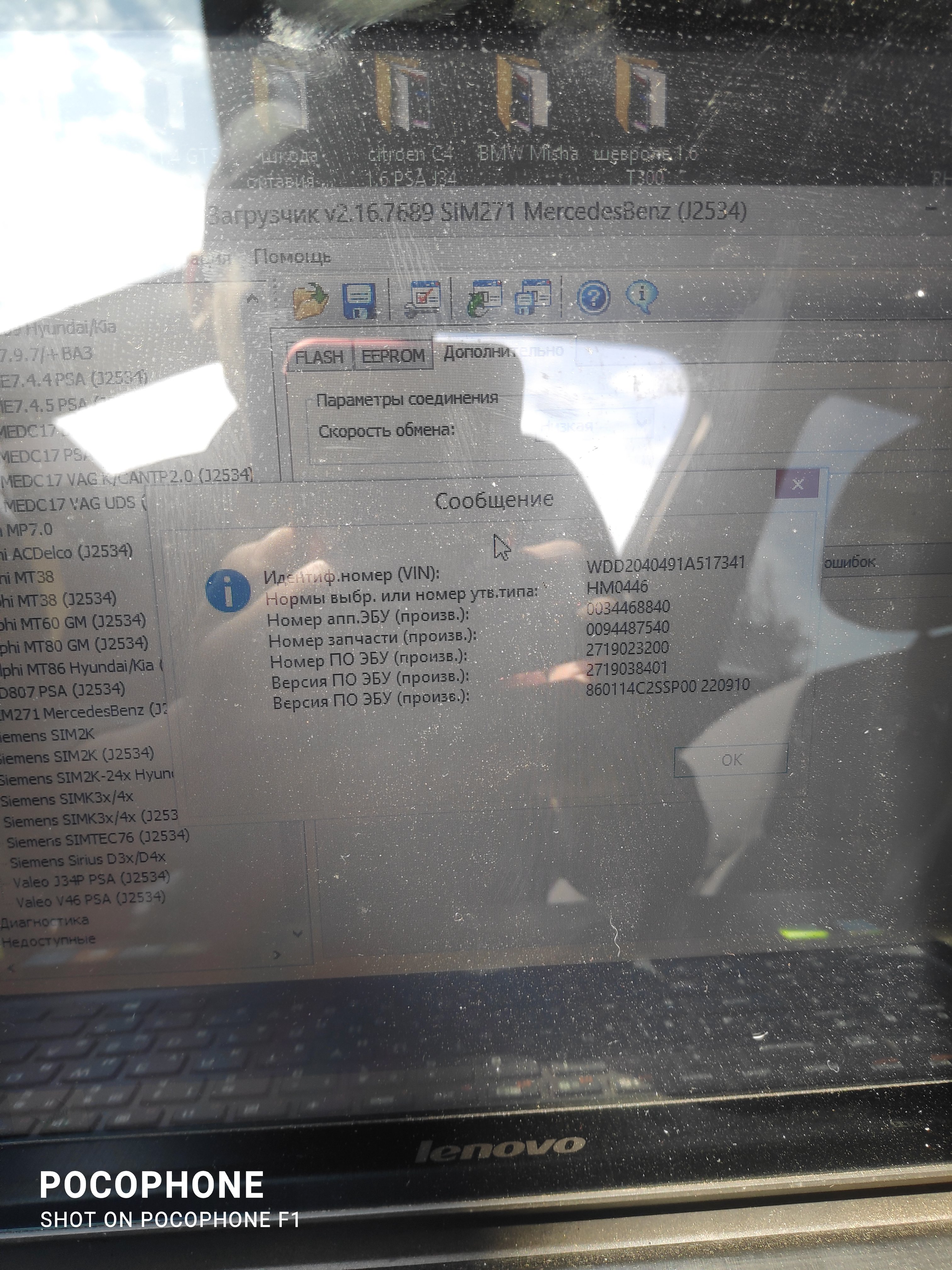

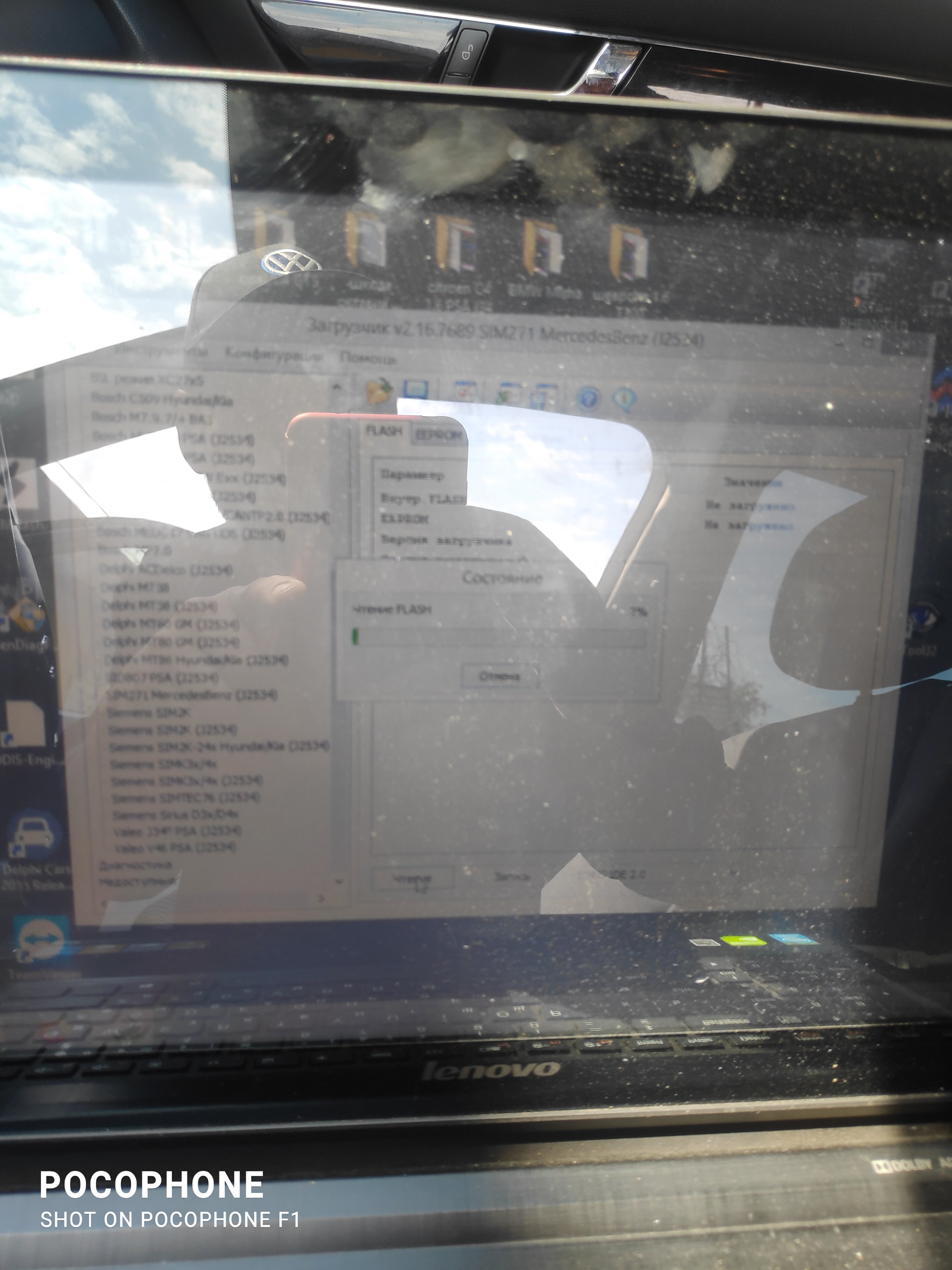

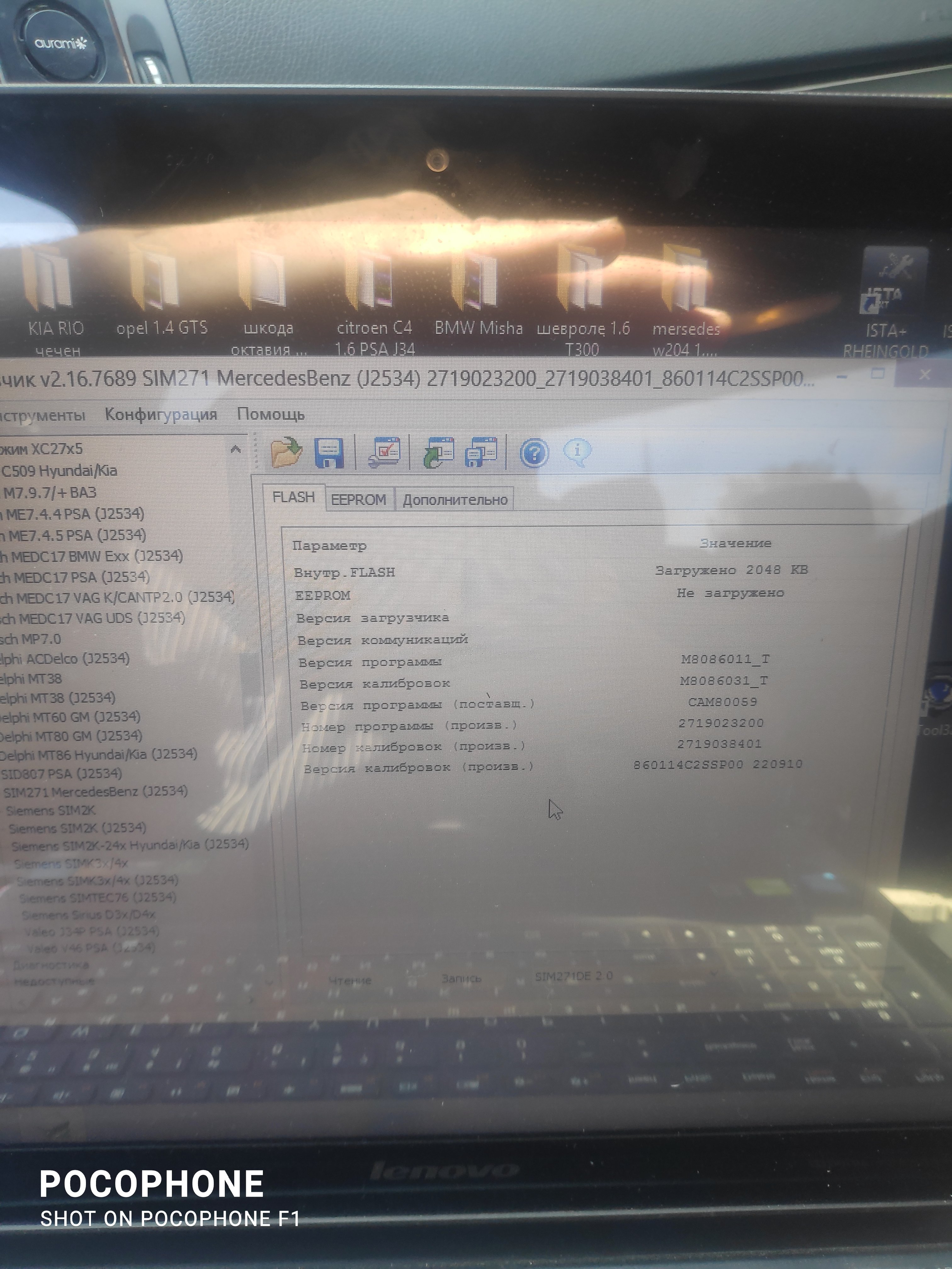

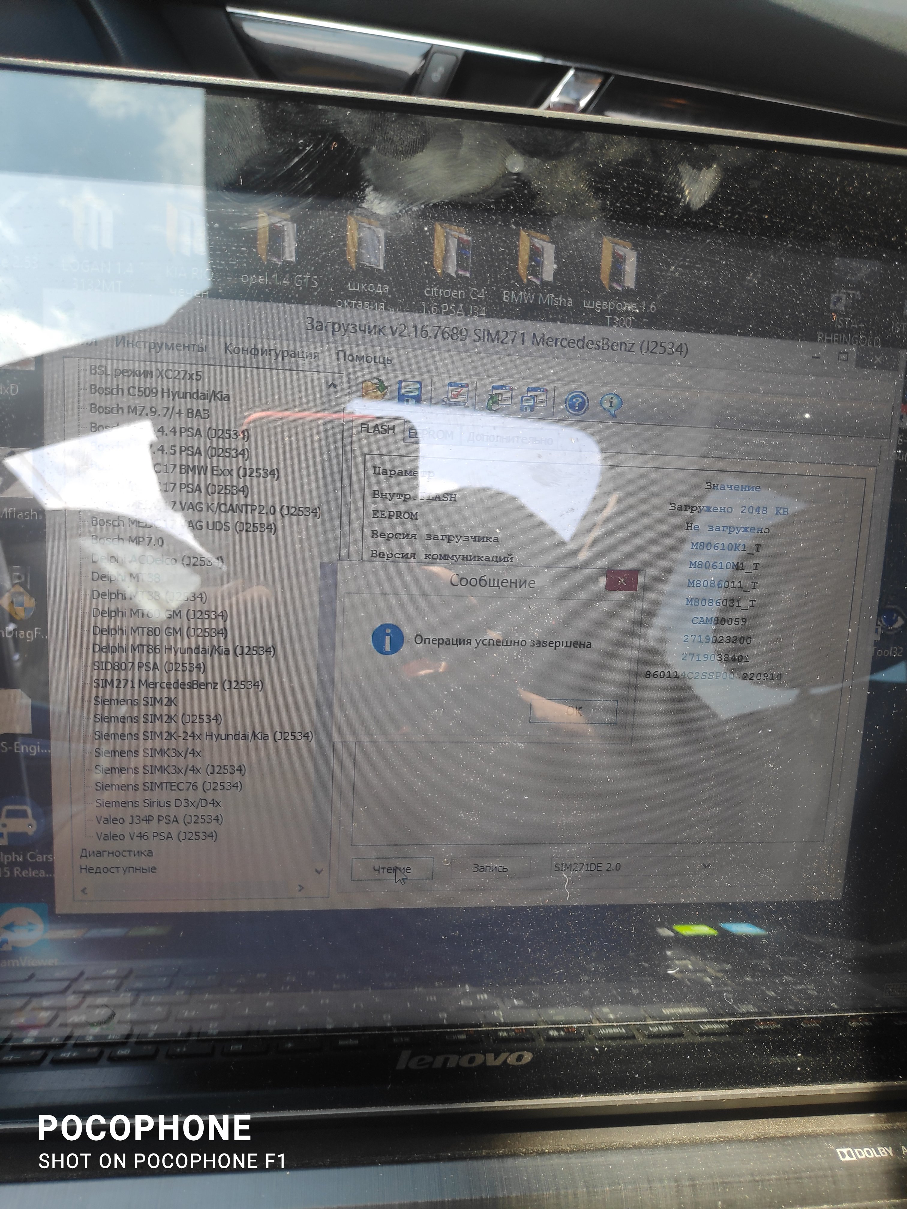

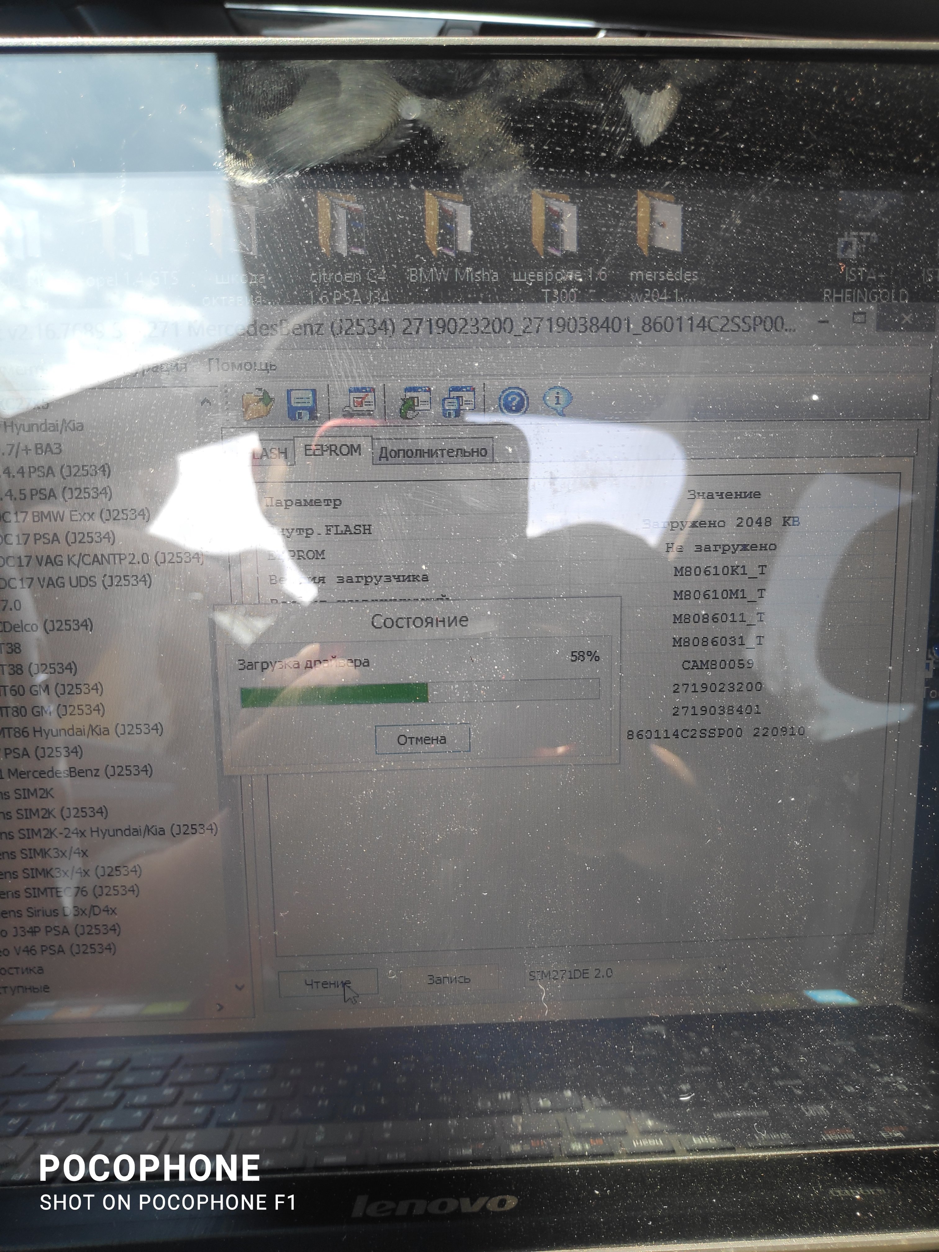

Приехал Мерседес с ЭБУ sim271de, прошивать решил комбиком, правда говорят, что не всегда пишет через обд. Ну ничего если что на стол можно без разбора. Пробую через обд, связка openport 2.0 Китай + combiloader с Модуль: SIM271 MercedesBenz (J2534). Читает 10 мин, при этом вкл вентилятор, отключить фишку не стал, проблематично добраться (ставьте обязательно зарядник желательно чтобы выдавал 40а если меньше может напряжение упасть и и соответственно кирдык потом на стол дожить). Считал (читает и флеш и еепром) нам нужен флеш, отправил на калибровку- записал (писал только калибры 2мин). Когда пишет вентилятор тоже вкл. Вот и все, после записи обязательно удалить все ошибки по блокам ( ошибки по потере связи с ЭБУ)
