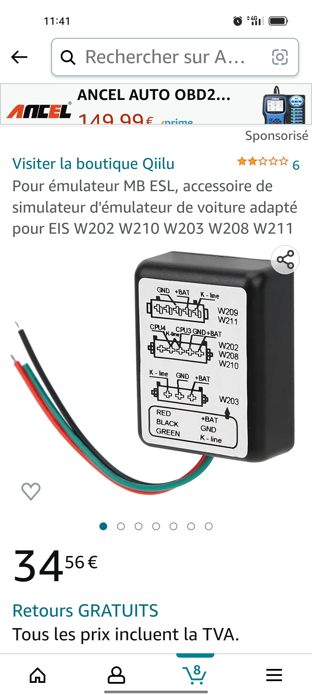

Доброго времени суток. Имееться Mercedes W210 . Блок VDO 021 545 99 32 (02) . Не заводиться .Ключ не поворачиваеться, не срабатывает защелка. Хочу поставить эмулятор. Отправить никуда не могу живу за границей. Возможно поставить эмулятор в эбу , чтоб работал без защелки и замка? Прошу прощения за сумбурность,не знаю с чего начать и куда двигаться.
Базовые знания есть. Ткните носом с чего начать. С эмуляторами имел дело только один раз. Vito 638. Поставил в блок прошили и поравил EEPROM и забыл. Тут защелки, замки.
Ключ родной. Просто перестал принимать и все.Центральный замок открываеться и закрываеться.
для начала поставте эмуль зашелки , должен дать провернуть и включить зажигание
ессли не даст провернуть ищите проблему в замке или ключе
Спасибо за ответ. Я хочу радикально решить проблему .Будет работать если эмулятор вставить в ЭБУ? Ключ и замок не нужен. Тут машины Можно не закрывать.
