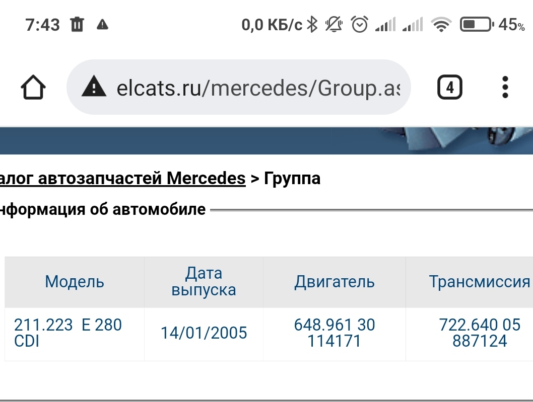

Здравствуйте ! Сразу скажу что я чайник ! Никогда не делал ничего подобного но думаю начать никогда не поздно! Приобрел mercedes w211 e280 CDI 2005 г/в. Нужно удалить сажевый фильтр и егр так же я читал что можно сделать 3,2 вместо 2,8 разница только в прошивке железо всё одинаковое ! Подскажите чем лучше прошивать и сколько будет стоить пошаговая помощь в прошивке и сама прошивка ? Я из Узбекистана так что заказать программатор могу только с АлиЭкспресс !
