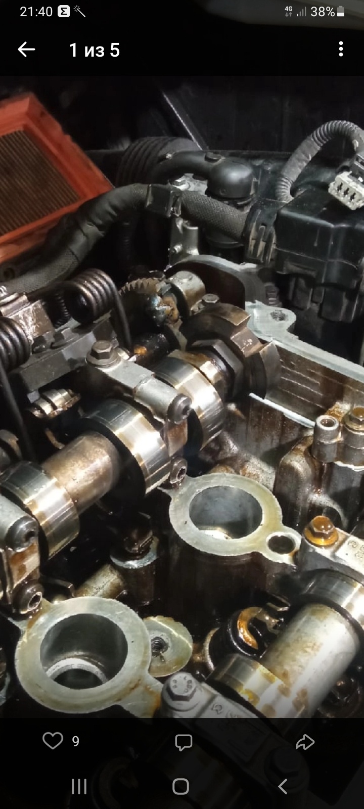

Как это будет выглядеть? Вал надо будет выставить моторчиком в какое нибудь положение?
Как на фото,сзади шестиграник его крутить и шестерню прихватить на одну каплю сварки
