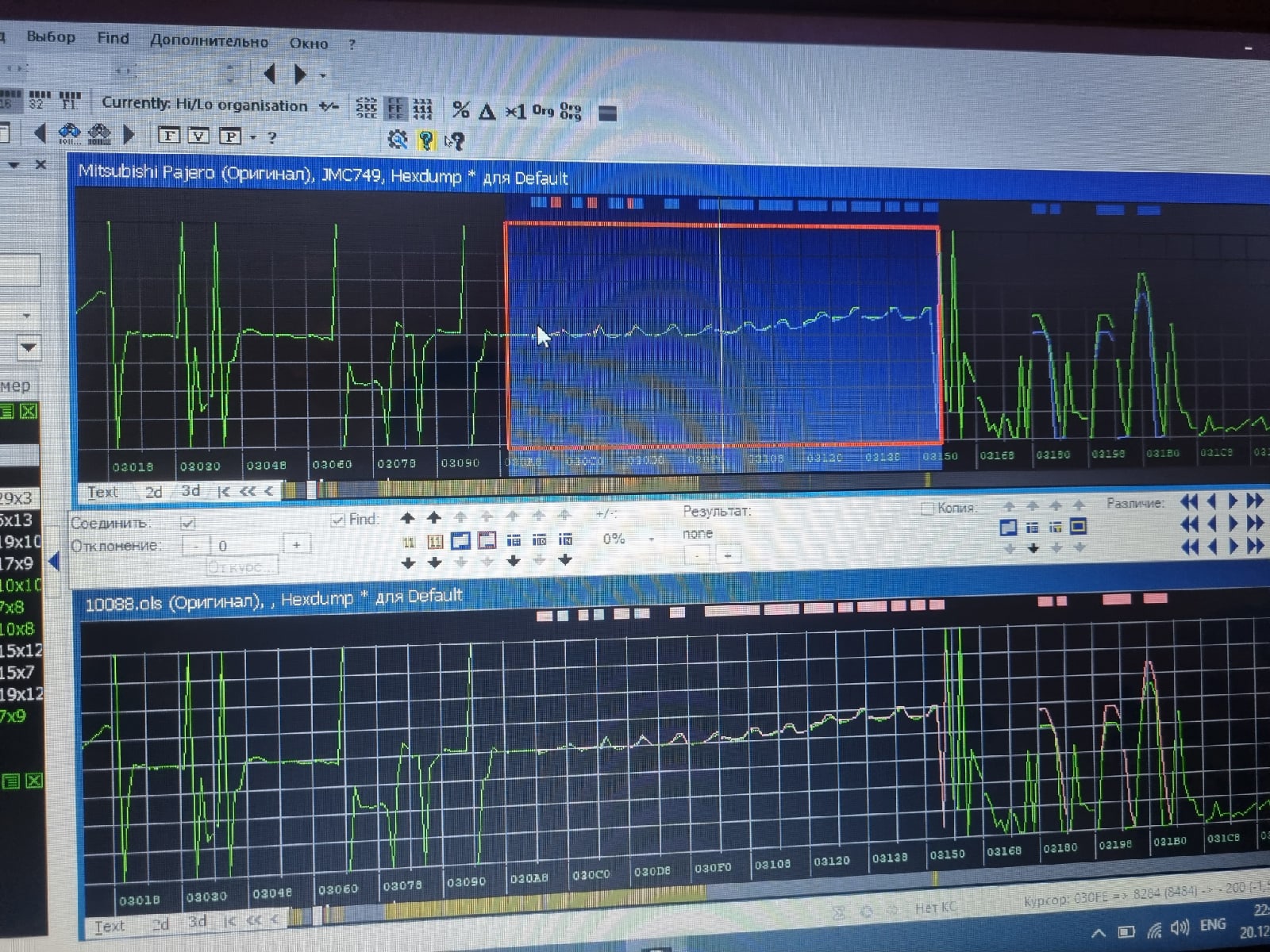

Добрый день Всем.Вопрос такого характера автомобиль мицубиси пэджеро спорт 2005 год 3.0л 170л.с. был шит под евро2,затерты ошибки по егр.По словам владельца авто работает неплохо,единственная жалоба на завышиные прогревочные обороты,до 50гр. в районе 1800об.
Имеются оба файла сток (или то что считанно до чипа) и тюн. Возможно ли на базе е2 увеличить мощьность авто по максимуму если да цена вопроса.По диагностики авто без нариканий. Читал буду писать РСМом

Ваш дамп некорректен выполнено отключение только комплектации а сами ошибки включены касательно экологии. Поэтому вероятней всего авто в аварийном режиме. Да и первую лямбду тоже прихватили. И егр тоже не затерли как надо.
