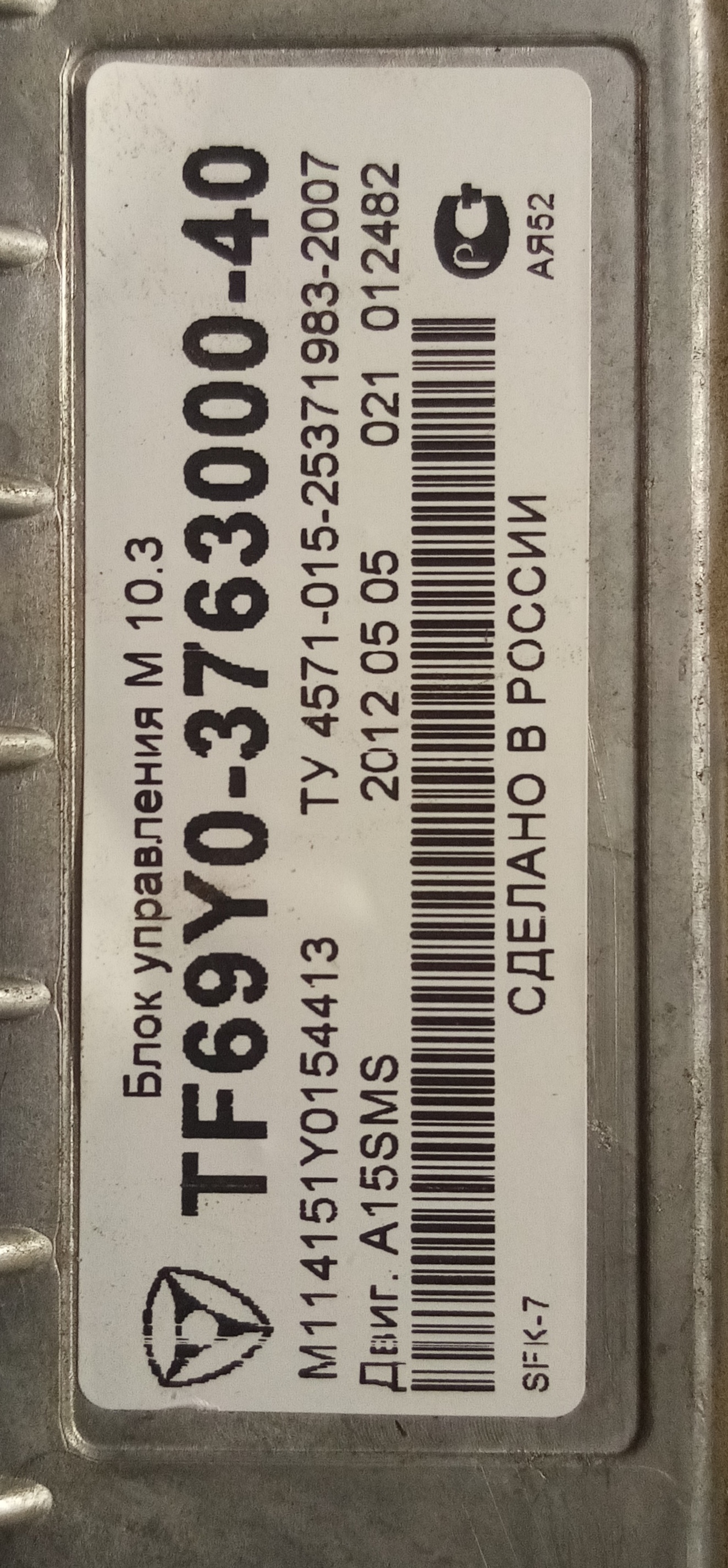

Микас 10.3 114 шанс
чем шил? на столе или разьем? главное реле перемыкаешь и заливаешь что надо
у правой стойки где гр зелень еще, но это так что бы присмотрелся, но это не к репрогу
не знаю пробывал опенном переводил в бсл и микасс 11 не считывает не записывает
Опенбокс пишет калибровки. Ложите на стол и пробуете на столе переписать с подачей всех питаний. Если не получается то либо комбик либо сканмастер с перезаписью основного ПО.
Не торопись! скачиваешь чиплодырь ломанный 1.9.6. вроде версия. Выбираешь микас 10.3+ и в инструментах вывести из режима программирования... Все это на машине обычным калайником. может напутал с вкладкой , но нужно вывести из режима программирования!
Уверен. Когда пользовался отломом опенбокса пару раз блок оставался в режиме программирования. Выводил Чиплодырем, как описал выше. Это именно, чтоб вывести из режима программирования при неудачной попытке чтения, но не для самого программирования!!!
