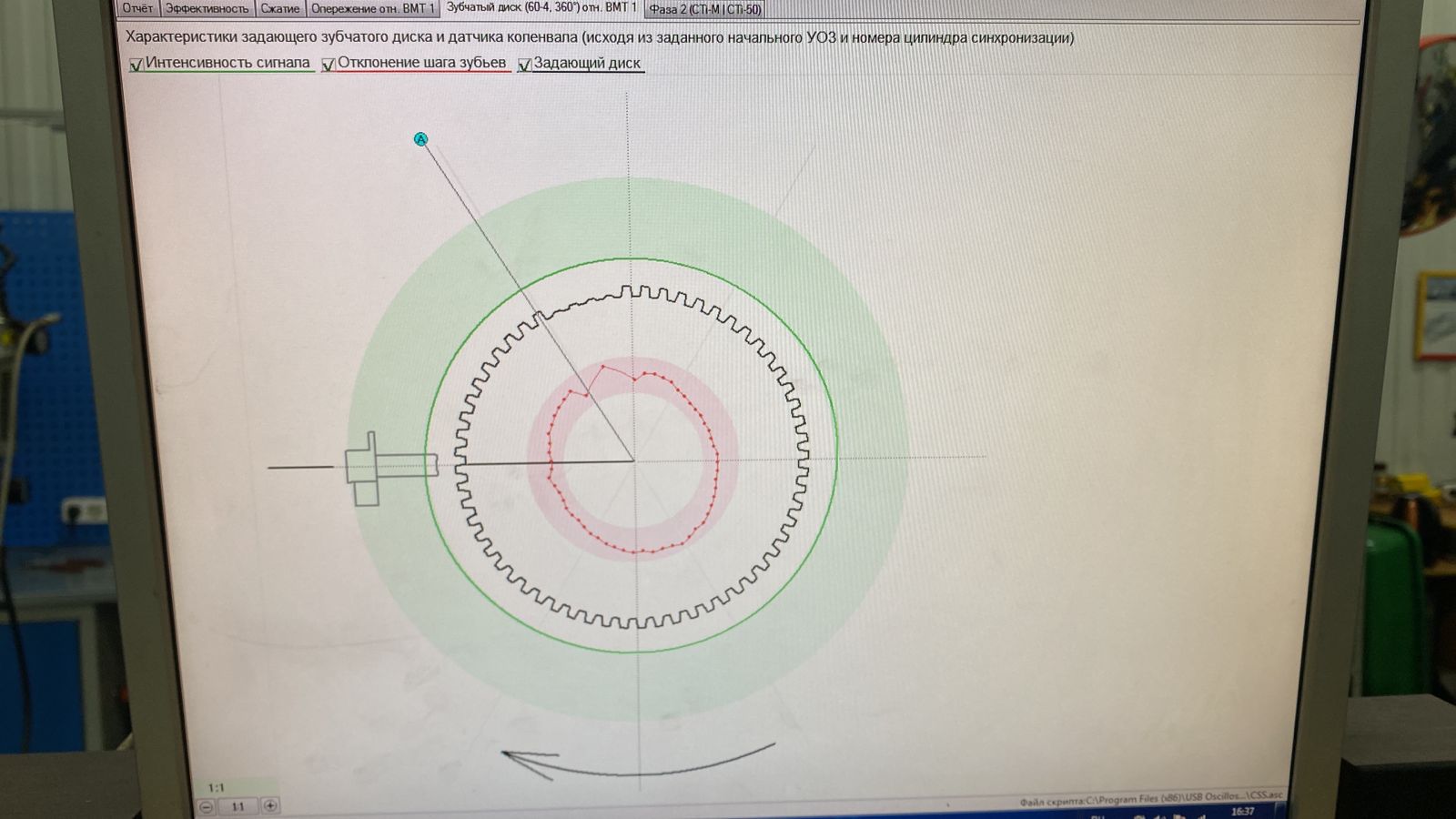

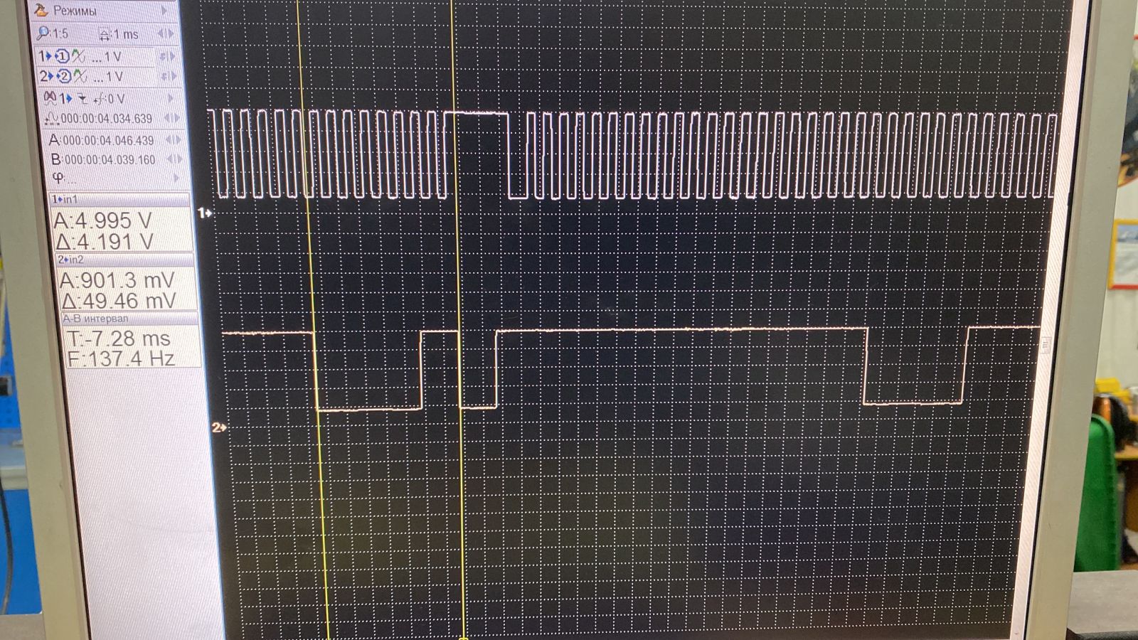

Mitsubishi L200 4N15 после замены прокладки под головкой пропала тяга, я сделал синхронизацию дпкв и дпрв, посмотрите пожалуйста, метки правильно установлены?
