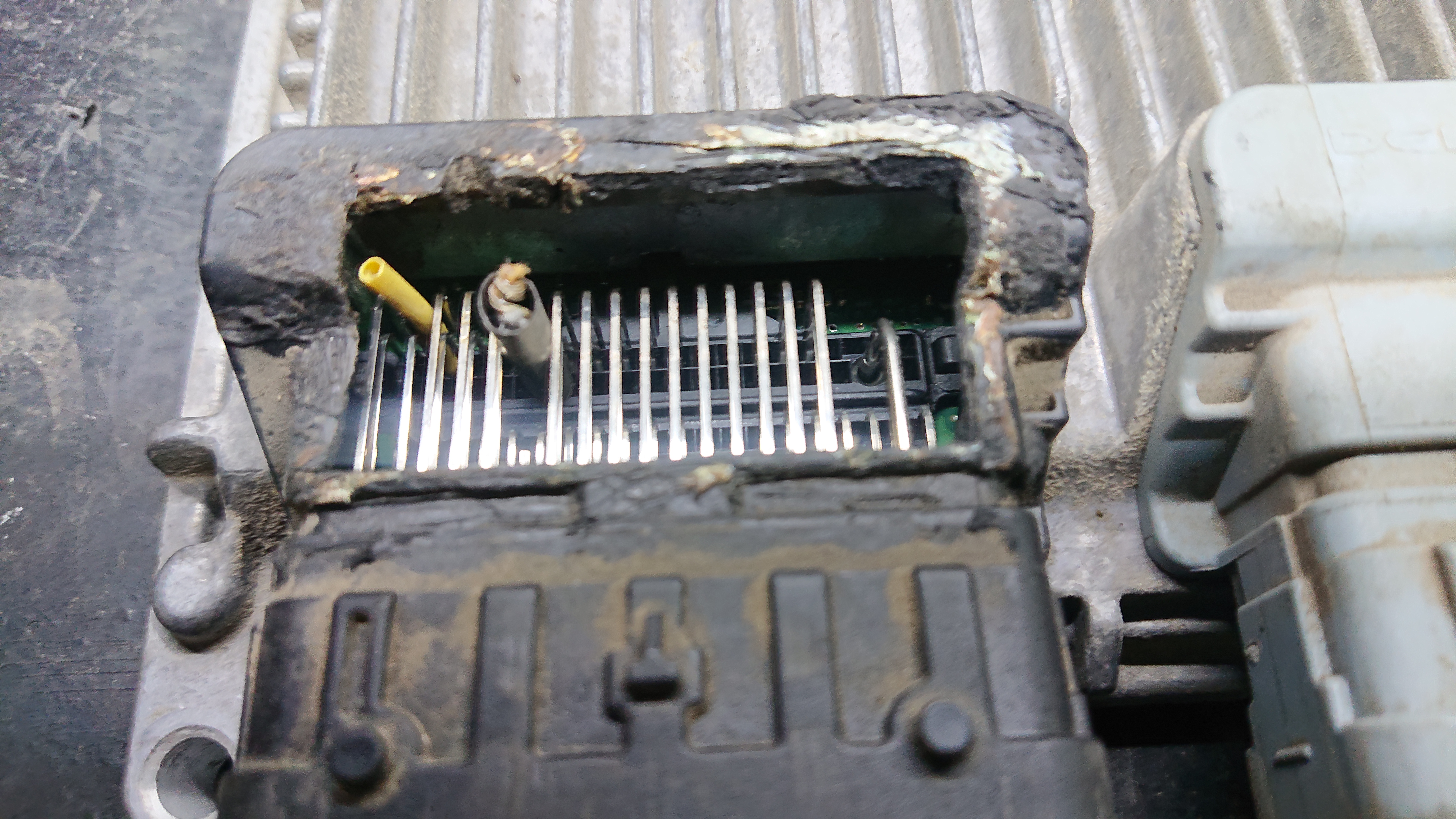

Предыдущий "ремонт" сверху на герметик кусок пластика типы крышки был наклеен, после мойки моторного писец плате.
