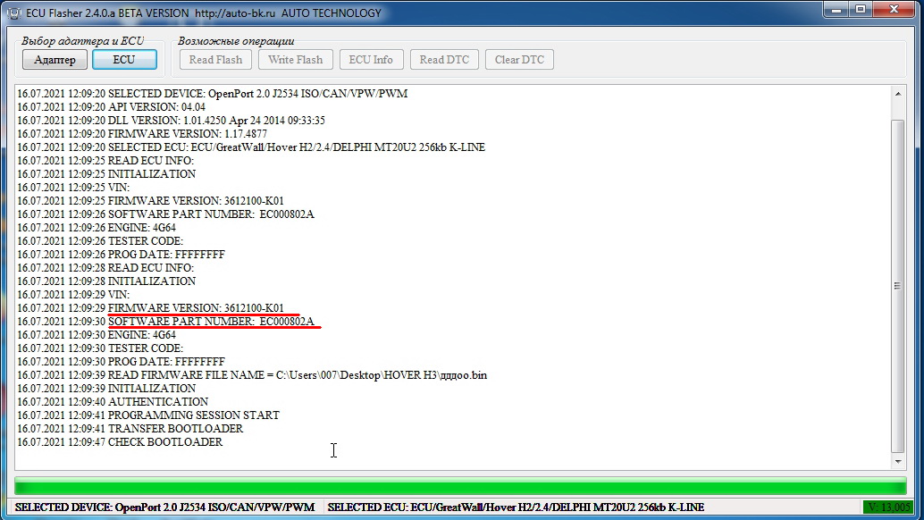

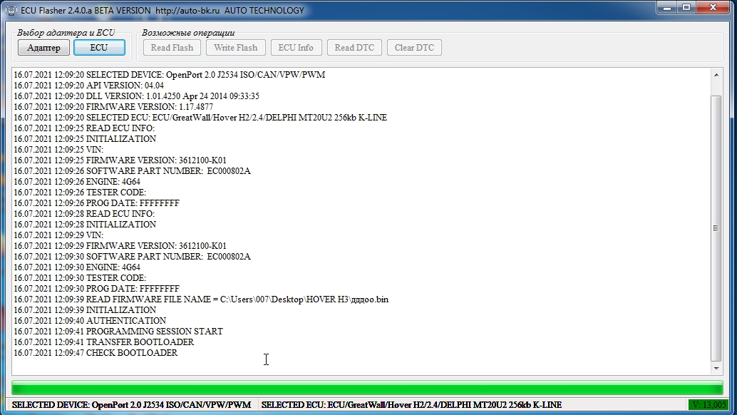

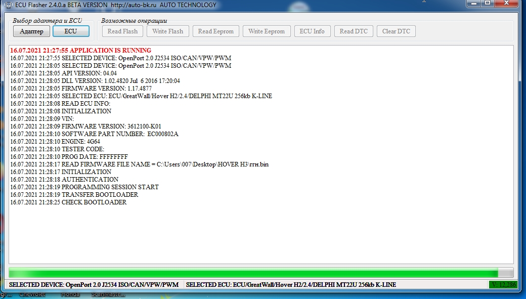

Всем привет! Подскажите, как прошить MT20U2 с помощью AlexFlasher?
Подключаю на столе:
1. +12в отключаемое
11. K-line
17. +12В неотключаемое
73. масса
8. бут режим. Соединяю с массой.
24. бут режим соединяю с +5В(20 конт)
39. бут режим соединяю с +5В(20 конт)
Если подключить сразу бут режим, блок не видится флешером, потребление в районе 70ма.
Если не подключить бут режим, блок видится флешером, потребление в районе 100 ма. В общем считать сток не получается, программа висит на CHECK BOOTLOADER. Скрин прилагаю.
Как правильно и когда нужно подключать бут режим?
Кто подскажет что делаю не так?
