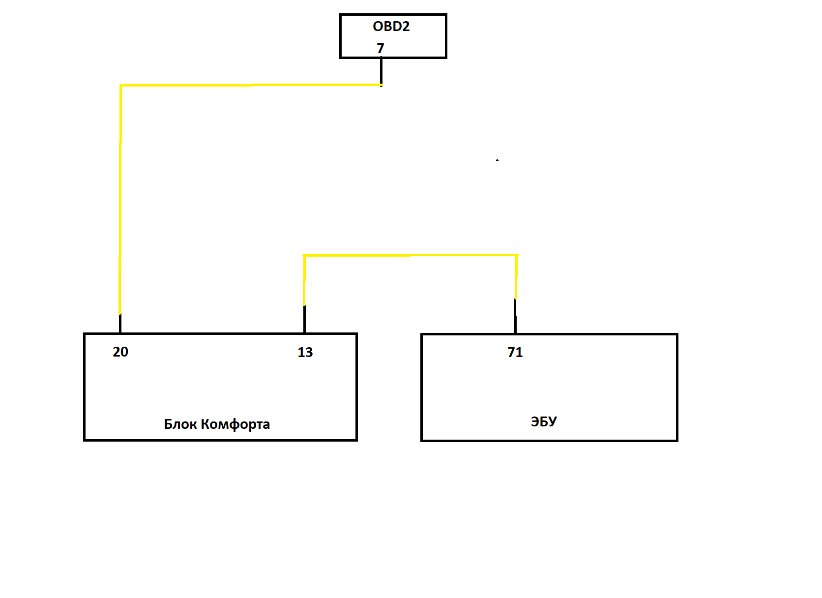

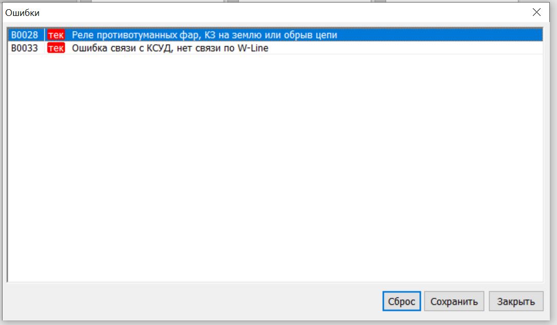

Если подключаться на столе через ScanMatik то ЭБУ и блок комфорта выходят на связь читаются ошибки просматриваются переменные итд.
Если подключаться через OBD2 на авто через ScanMatik то ЭБУ не выходит на связь, а блок комфорта выходит на связь, читаются ошибки, переменные итд.

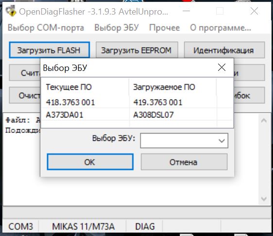

Также заметил одну особенность при прошивке.
Раньше когда всё было нормально и прошивал через OpenBox перед загрузкой Flash выходило окно где нужно было повторно выбрать модель ЭБУ (прикрепил скриншот как выглядит это окно).
А теперь при прошивке это окно не вылазит.
Но вчера я пробовал загружать так называемую "Заглушку" (это такая прошивка которая якобы восстанавливает заваленные ЭБУ М73). Вот при загрузке этой "Заглушки" это окно опять начало появляться.
Но при загрузке любого другого Flash кроме "Заглушки" это окно не появляется, хотя должно.

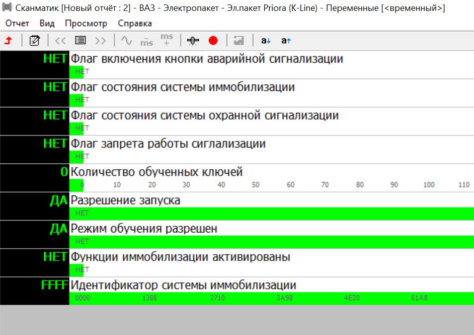

А в ЭБУ то разрешение на запуск есть? Смысл смотреть в блок комфорта если у тебя ошибка по связи с ЭБУ блоку плевать на это разрешение от блока комфорта он его не видит у тебя ошибка связи с ним.
Я не понимаю в чем проблема зайти сканматиком в ЭБУ и посмотреть есть разрешение на запуск или нет, к чему все эти геморри бсм схемы может ты неверно сделал иммо офф
Не верно сделал ненужно все FF еепром должен быть родной только верхнюю строчку FF забить нужно все остальное должно быть родным

Ошибка появилась в блоке BCM что: "использован неисправный кодовый ключ" и "использован неверный кодовый ключ".
