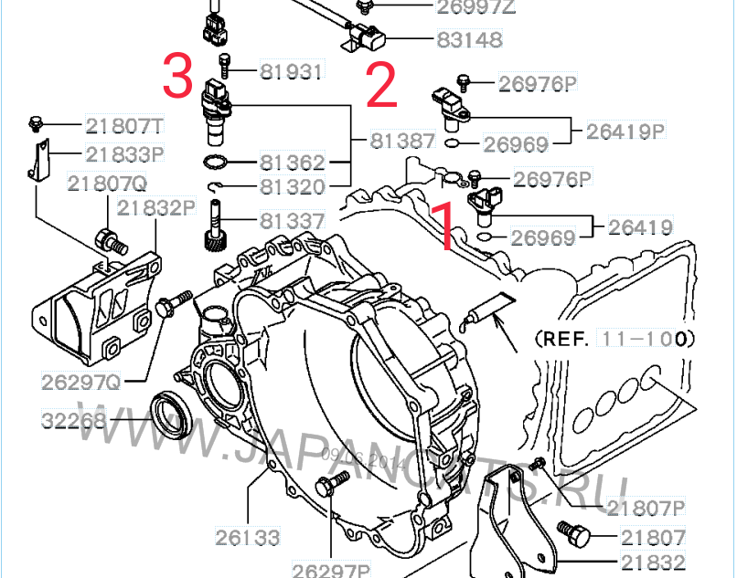

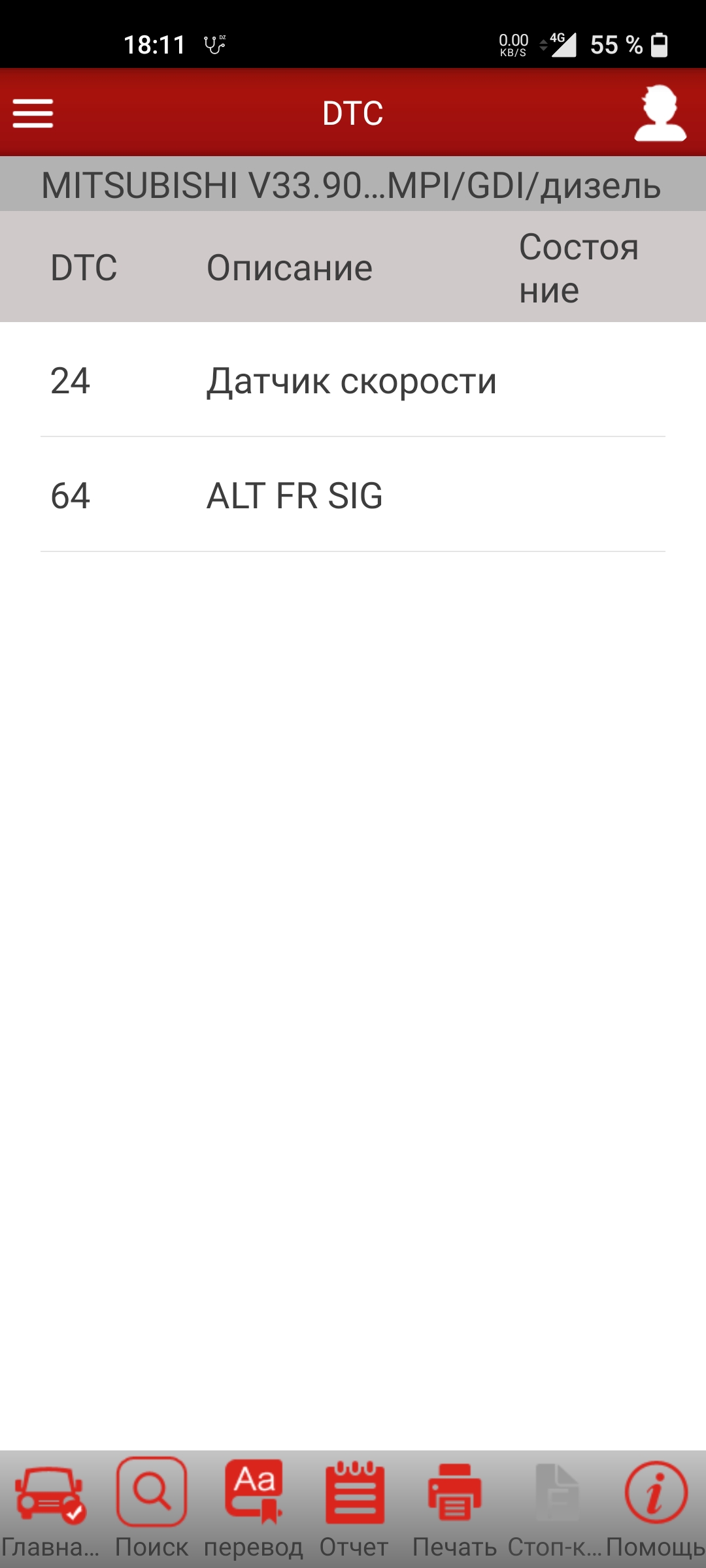

Mitsubishi Mirage Dingo 2001. Коробка автомат, праворульный . Проблема не работает спидометр. Меняли датчики 2 и 3 на коробке . менялось щиток приборов не помогло. На датчике приходят плюс минус при включенном зажигании. Что может быть ещё ? Если у кого есть электросхема пришлите пожалуйста. По абс ошибок нету исправно работает .
Это было давно. Я все до мелочей точно не помню. Там было много проблем. Там три датчика скорости. Проблема была в неисправности одного датчика и перепутали местами датчики
