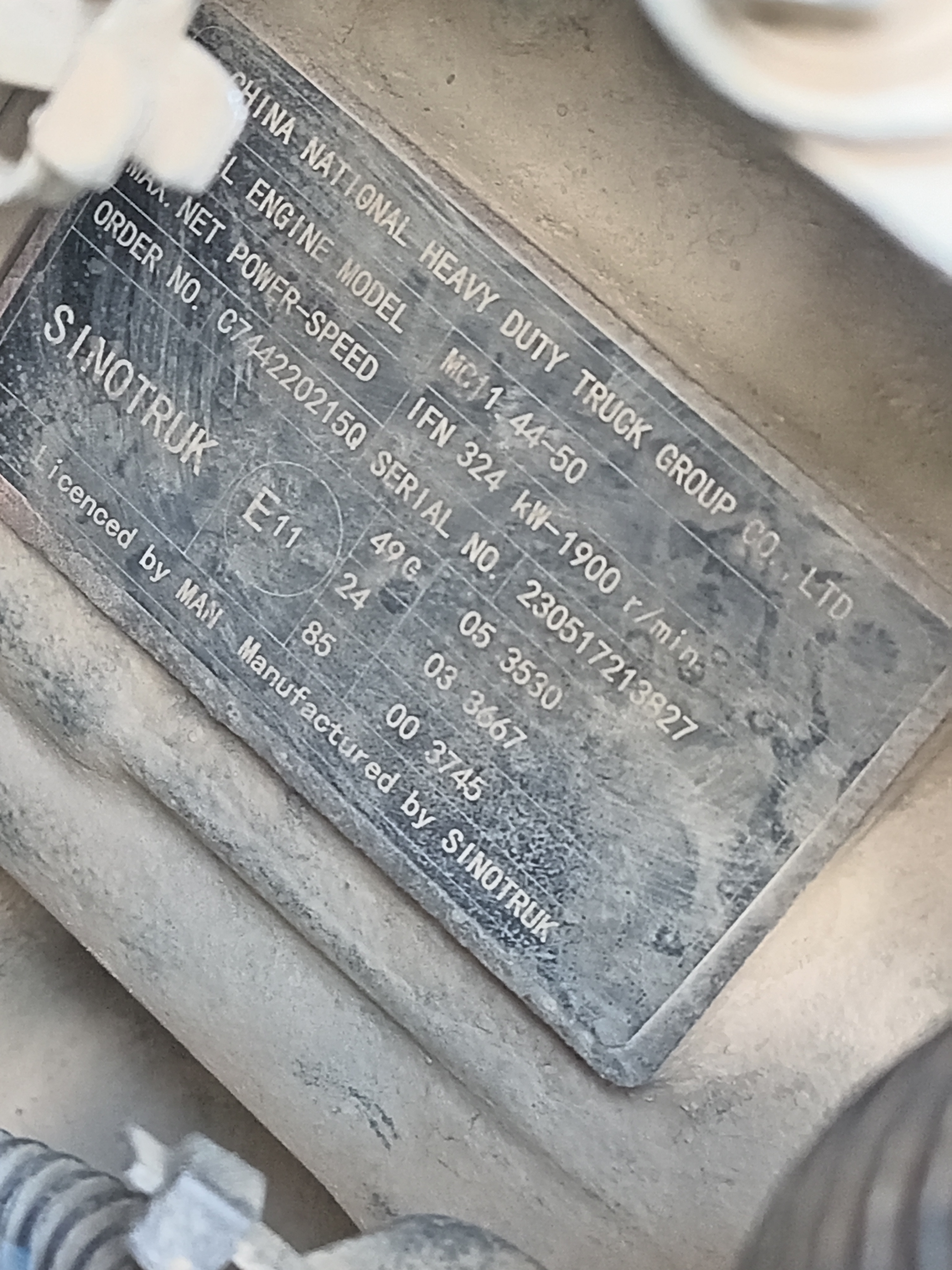

Не сохранили стоковую прошивку на Ситраке и при этом криво перепрошили! Как можно исправить сложившуюся проблему?
И машин таких 5 штук и ни с одной стока не сохранили можно это как-то зделать удалённо? Что для этого будет нужно и какой будет цена?

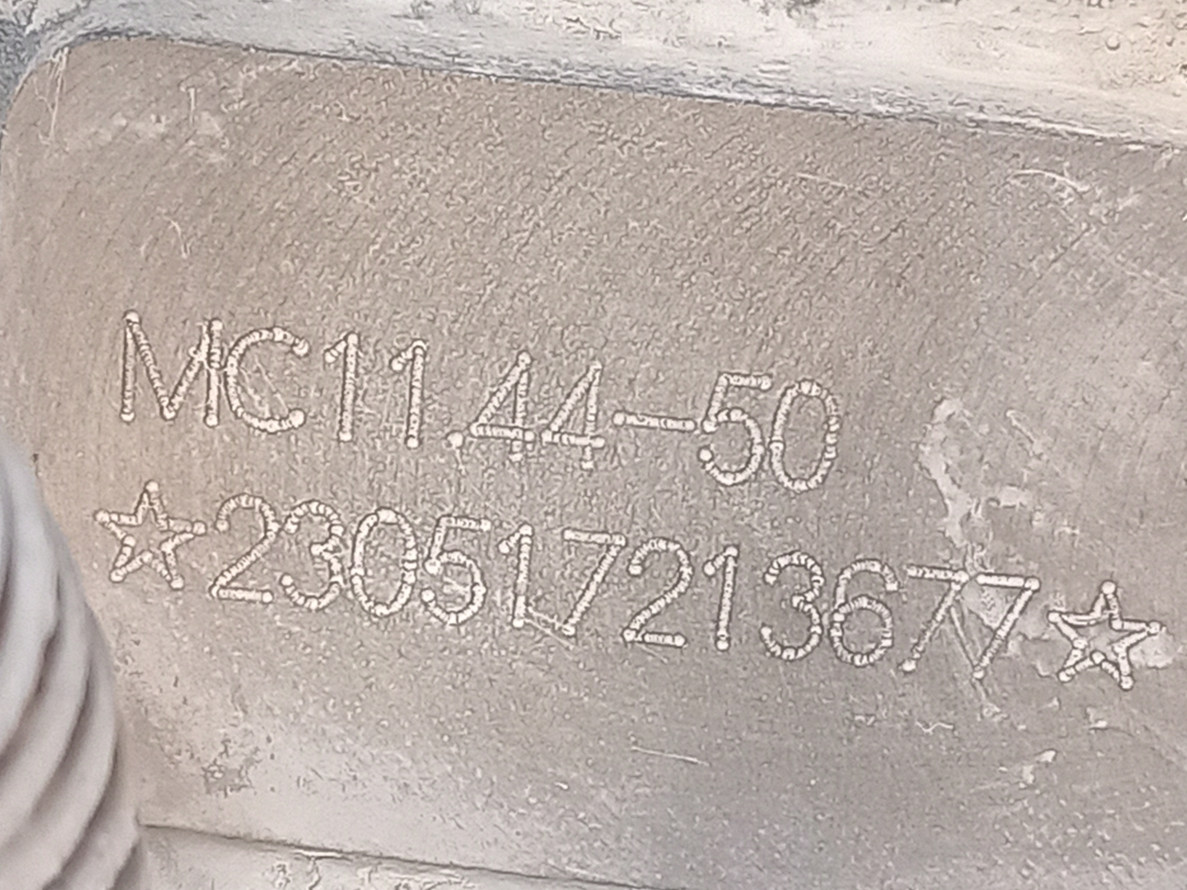

Номер находитья с левой стороны двс за генератором. Зная этот номер, можно получить информацию кокайо p-файл был залит на заводе. Исходя из этого можно поднять сток. Если есть ёлка то поднять становиться проще. если нет то приедеться оплаить услугу людей которые накатят софт в блок, а потом считают комбиком. с новыми правилами форума сообщения в личку с добавлением ответсвенного лица
Если там не тот файл то не сможет он его залить. Да и к тому же нужен доступ не тест
