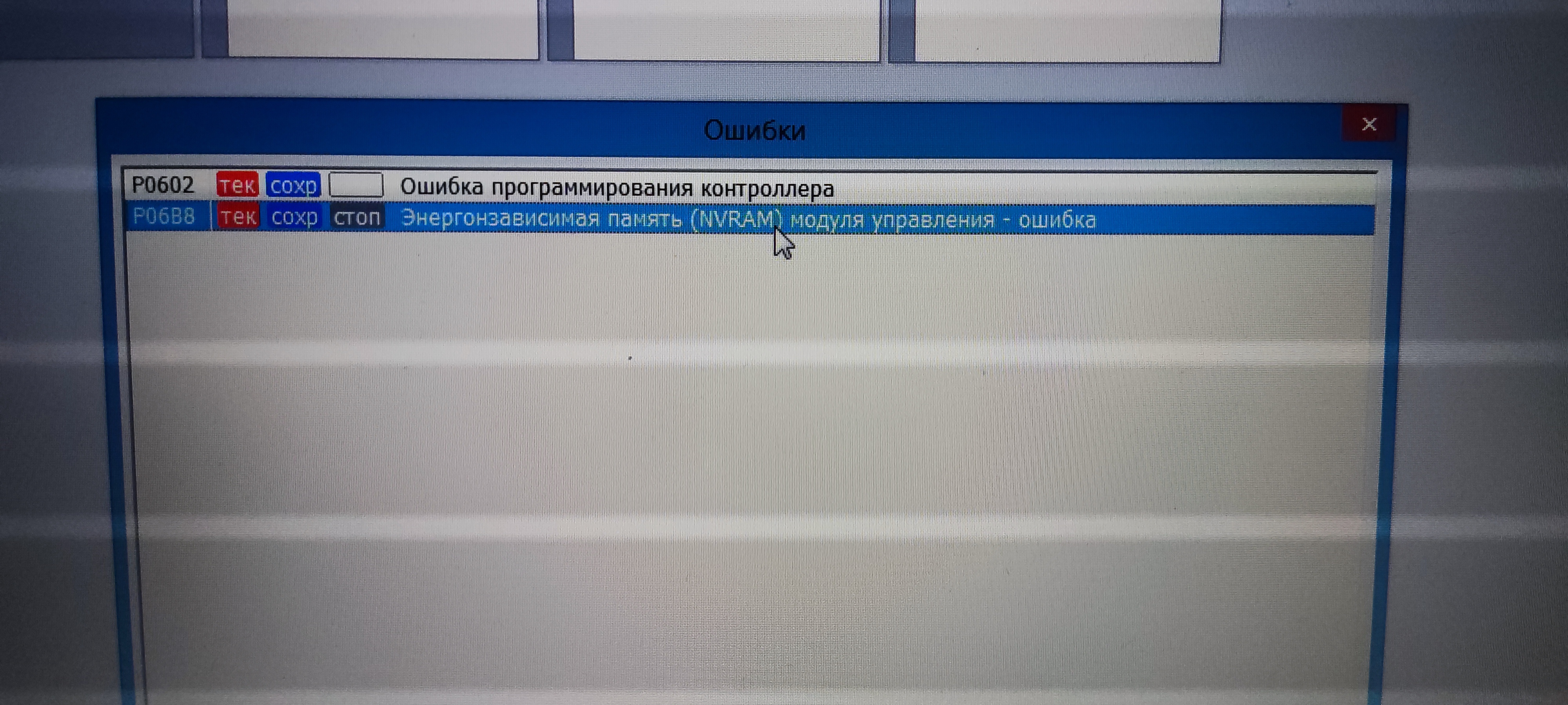

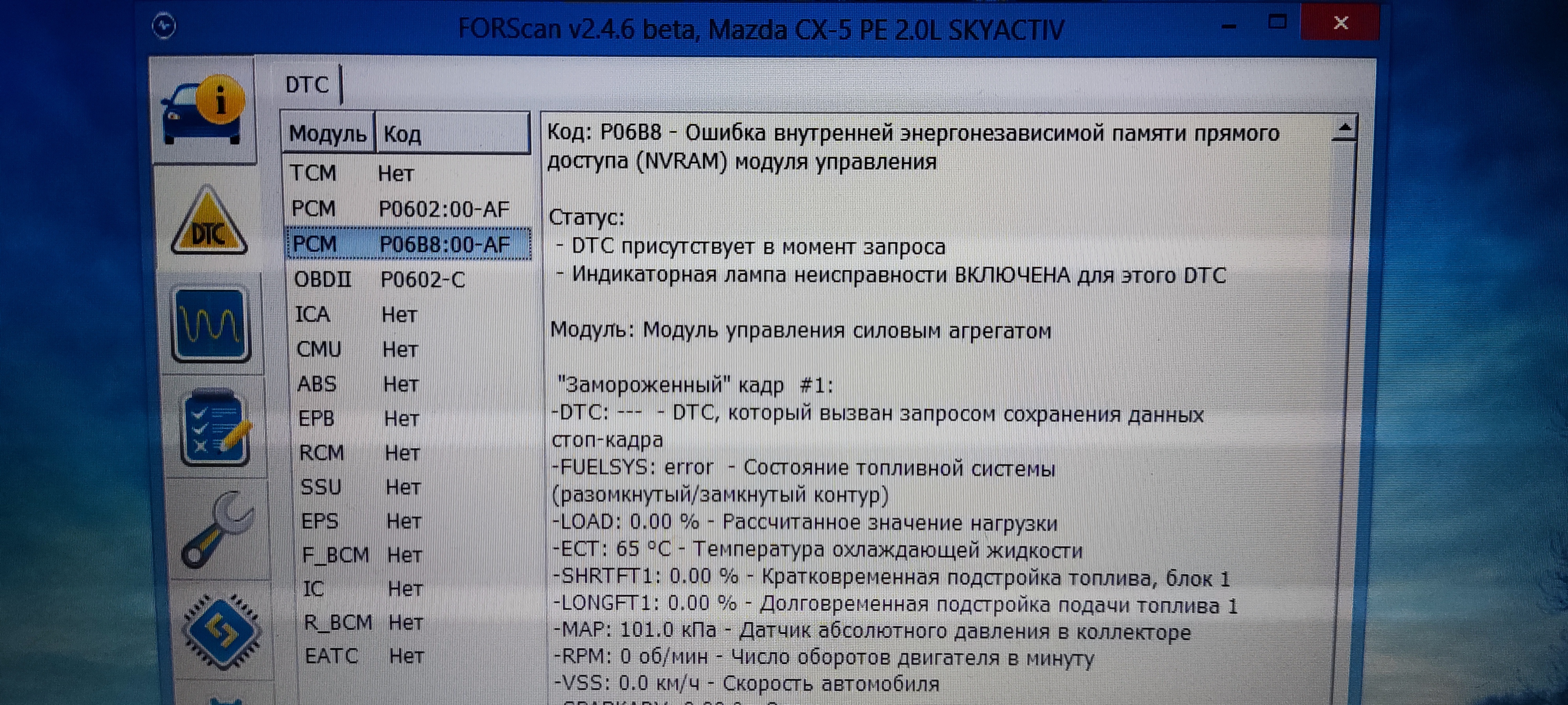

Всем доброго дня. Коллеги, подскажите куда копать? Прошил через шнурок pcm - Mazda cx-5 denso crypted 2.0, но выбрал не ту прошивку от 2.2. Прошивка залилась, но естественно не запустилось авто. Прошил стоковую, потом чип, все запустились но появились 2 ошибки, которые не удаляются (скрины прикладываю). При этом было подключено зарядное устройство к акб. Ошибки сбрасываются и тут же появляются вновь. Что делать с этим? Куда копать что бы от них избавиться?

Ничего не помогает, ни в режиме восстановления через forscan ни через pcm. Пробовал pcm и tcm восстановить, но ошибки все те же. Такое чувство, что подключенный зарядник что то спалил или прописал ошибку куда то в pcm, которая теперь ничем не удаляется. Мысли кончились, неужто блок менять.
Пришел vnci, через mazda ids блок перекодировал и все пропало. Прошил ещё раз, ошибок не появилось. Спасибо всем за помощь
Как кодировал и что, какие кодировки и куда прописывал ,поподробней можно?
Заходишь в ids, коннектишься в автоматическом режиме, переходишь во вкладку программирование модуля, выбираешь Z на 3-й цифре, переходишь в подробные сведения по автомобилю, в выпадающем списке выбираешь PCM, вводишь родной VIN, если он отличается от реального. Ссоглашаешься со скачиванием конфига с инета, включаешь-выключаешь-вклюшаешь зажигание. Конфигурация модуля завершена. Далее тест самопроверки, читаешь по всем блокам и удаляешь все что найдено.
