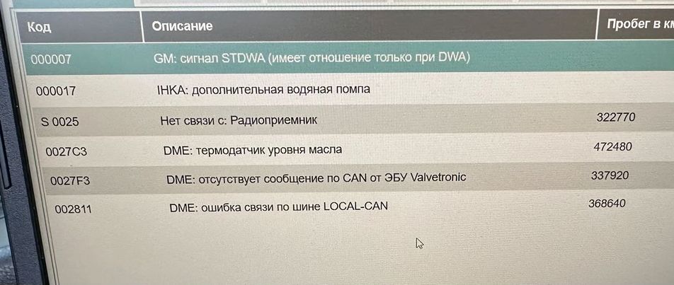

Добрый день! Имеется BMW e46 316i рест 2002год. Заводской двигатель N42B18A. Поменяли двигатель на N46. Проблема заключается в том, что после того, как ЕБУ наругается на отсутствие велвтроника и других систем, автомат начинает пинаться. Список ошибок предоставляю. Внимание: поменяли только двигатель! АКПП с мозгами, моторная коса, ЕБУ остались стоковые 316i.
Как поступить? Делать кастом прошивку, чтобы ЕБУ не ругался на ошибки? Или может есть другой способ? Мозги ME9.2 (DME 7 519 592)
