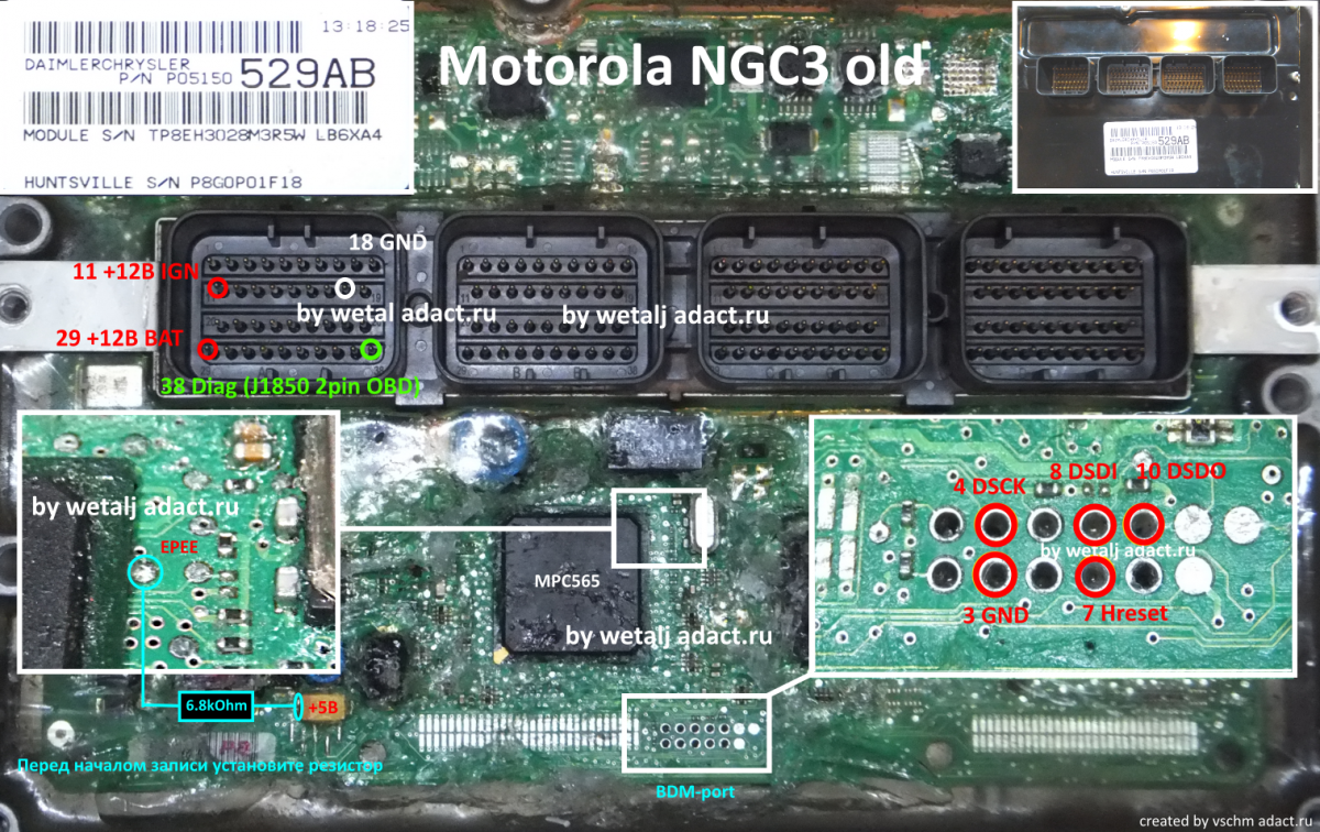

Дайте пожалуйста хелп с галетты 54 подключения, пришла галета установил а там хелп только на NGC 4,5 , 3 нету

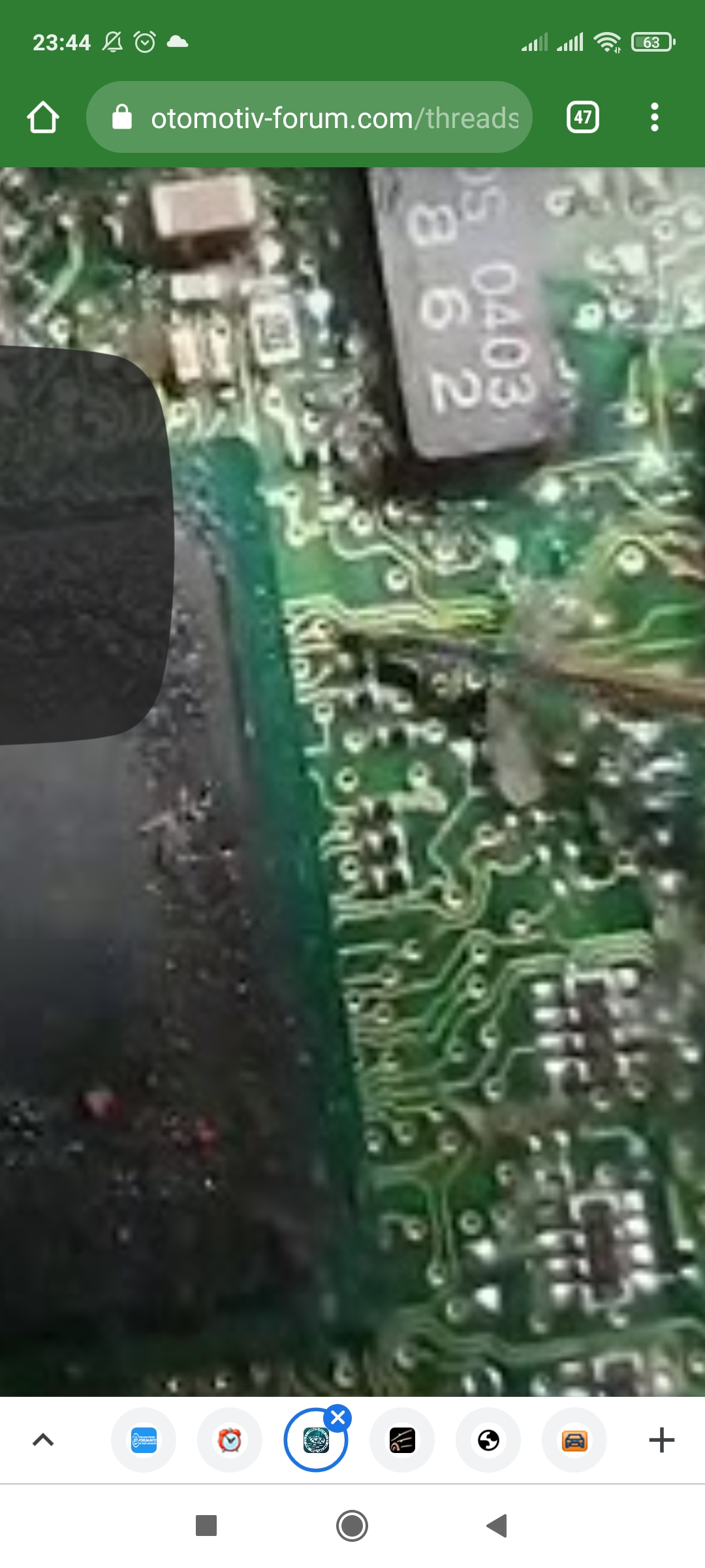

Спасибо я это видел, Бут пин точки плохо видно, думал кто-нибудь скинет нормальное фото
Ngc3 разные я тоже видел такую информацию. Вы лучше с Dimbo на эту тему пообщайтесь. Он в них понимает
Это одно из моих первых видео,да я в общем то совсем не ютубер, просто хотел показать то,о чем информации почти нет.... К сожалению комп остался на работе,а я на выходные ушел, если не забуду,в вс. постараюсь выложить фото получше или напомните,а то могу забегаться.... Может Так лучше видно?
Видно плохо, постарайтесь выложить фото, блок как раз принесут в воскресенье или в понедельник, за ранее спасибо
