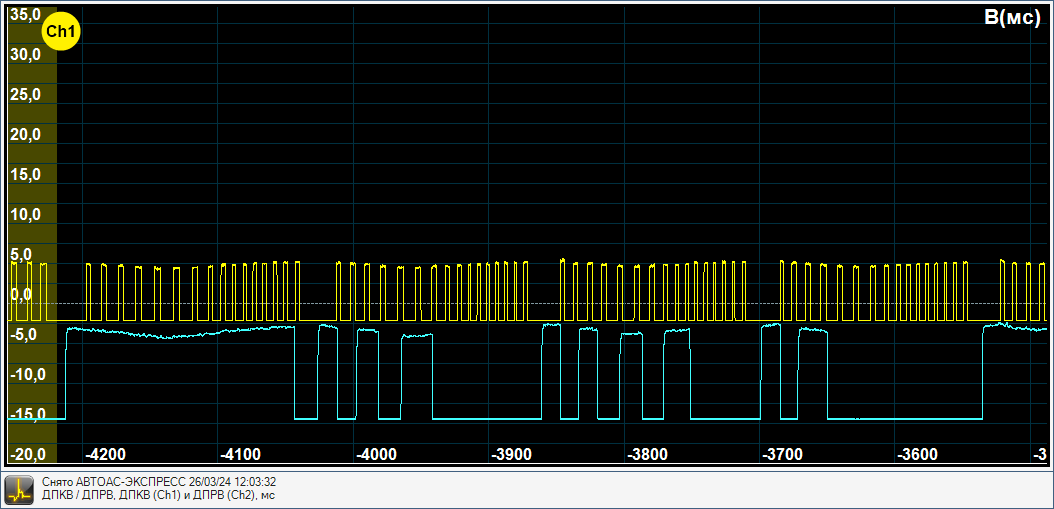

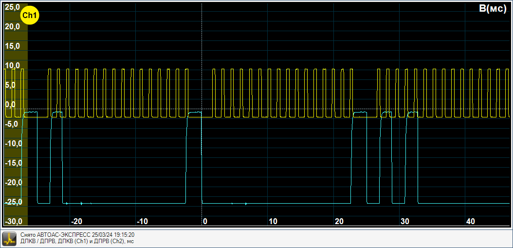

Всем привет.Ниссан икстрейл т30 на холодную плохо заводится,ошибок нет.Цепь менялась 40тыс.назад.Снял синхронизацию когда не заводится и при рабочем двигателе.Подскажите почему уходят метки.
