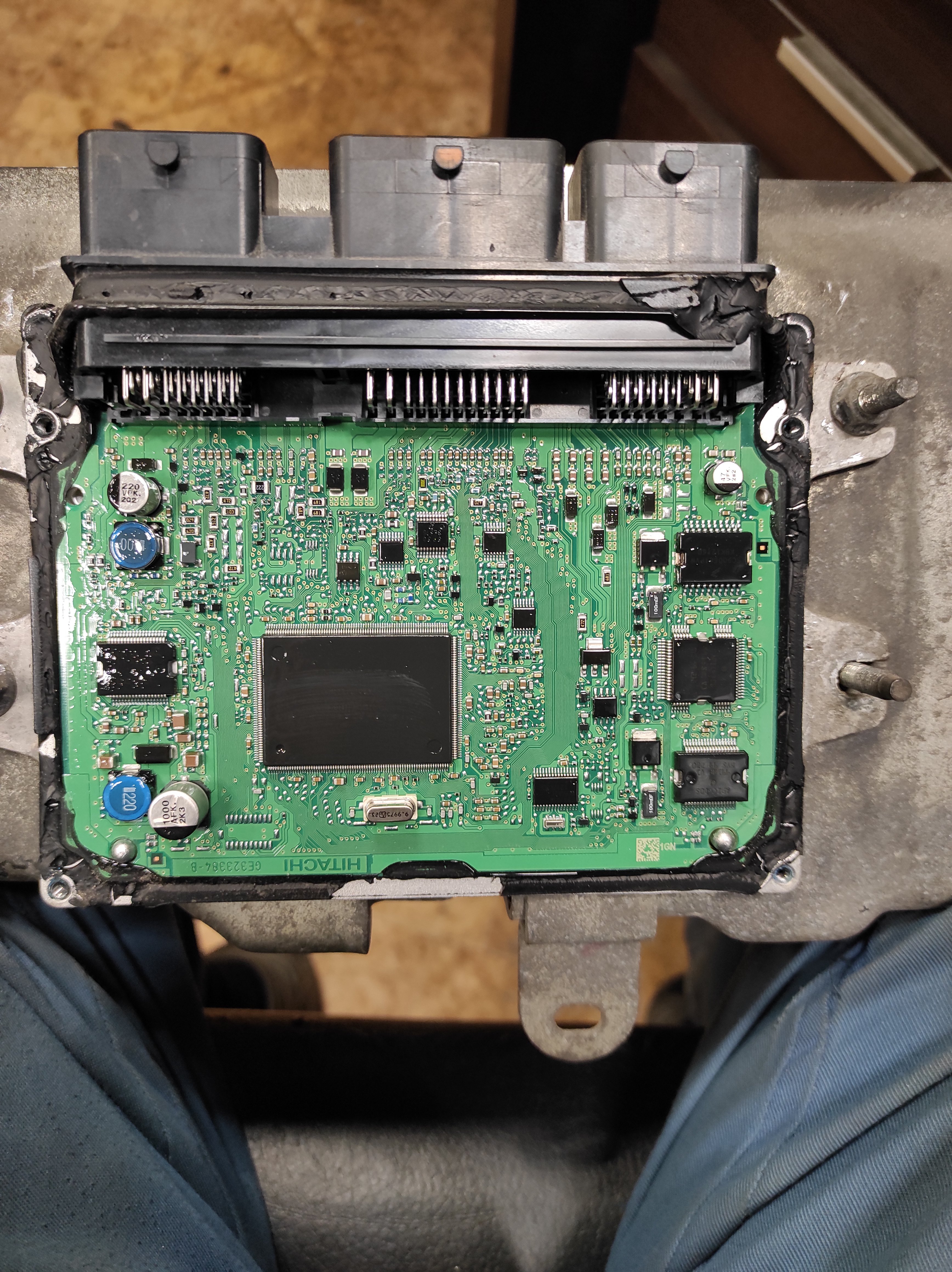

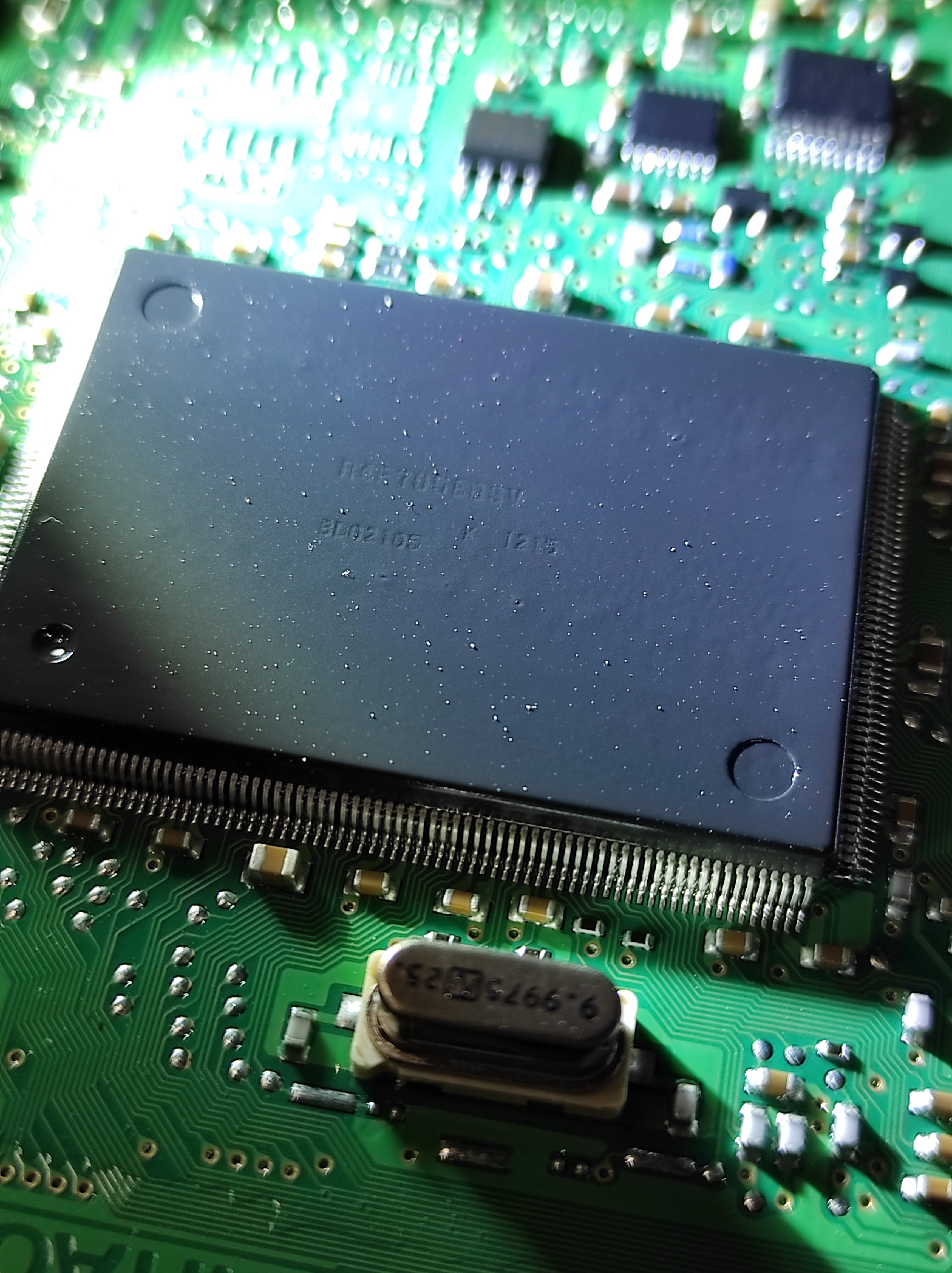

Помогите подключится на столе пожалуйста, EEPROM выпаял, подключился как на картинке - толку 0. В pcm 18 модуль, sh7058, жму идентификация - выдает ошибку.
Спасибо, сейчас попробую подключиться по вашему манулу. Надеюсь блок не пальнул неверным подключением...
Hitachi ЭБУ sh705828n с буквенно- цифровой маркировкой на столе . Распиновка отличается в подключении Low и High !
