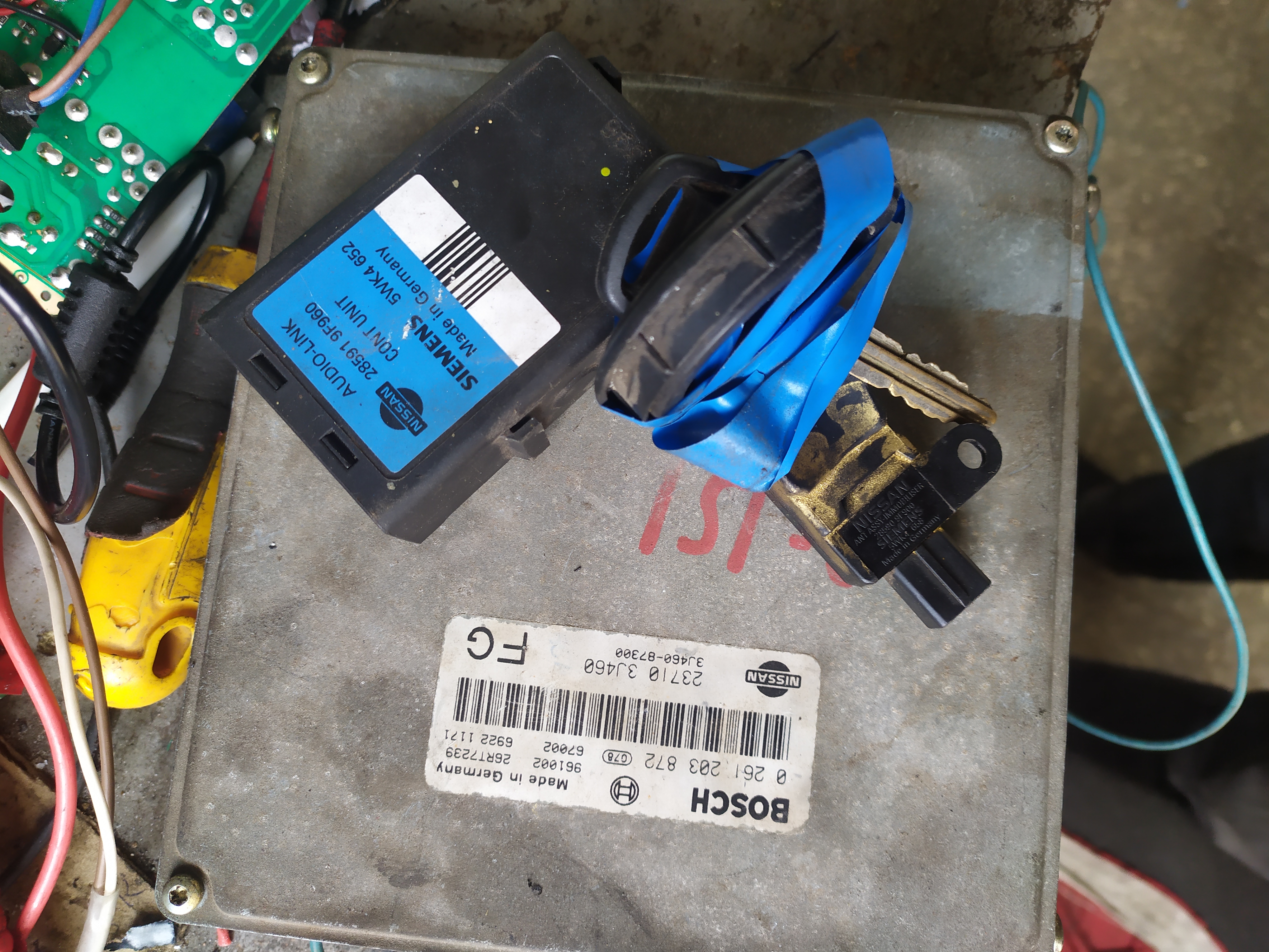

У меня 3 компонента считыватель блок иммо и ЭБУ двигателя,и походу nats2.Причина-в один прекрасный момент авто не завелась,часто начал моргать чек.Показание сканера ошибка nats, далее в показаниях реального времени питание ЭБУ 8.6в, разрешение на запуск неактивен.

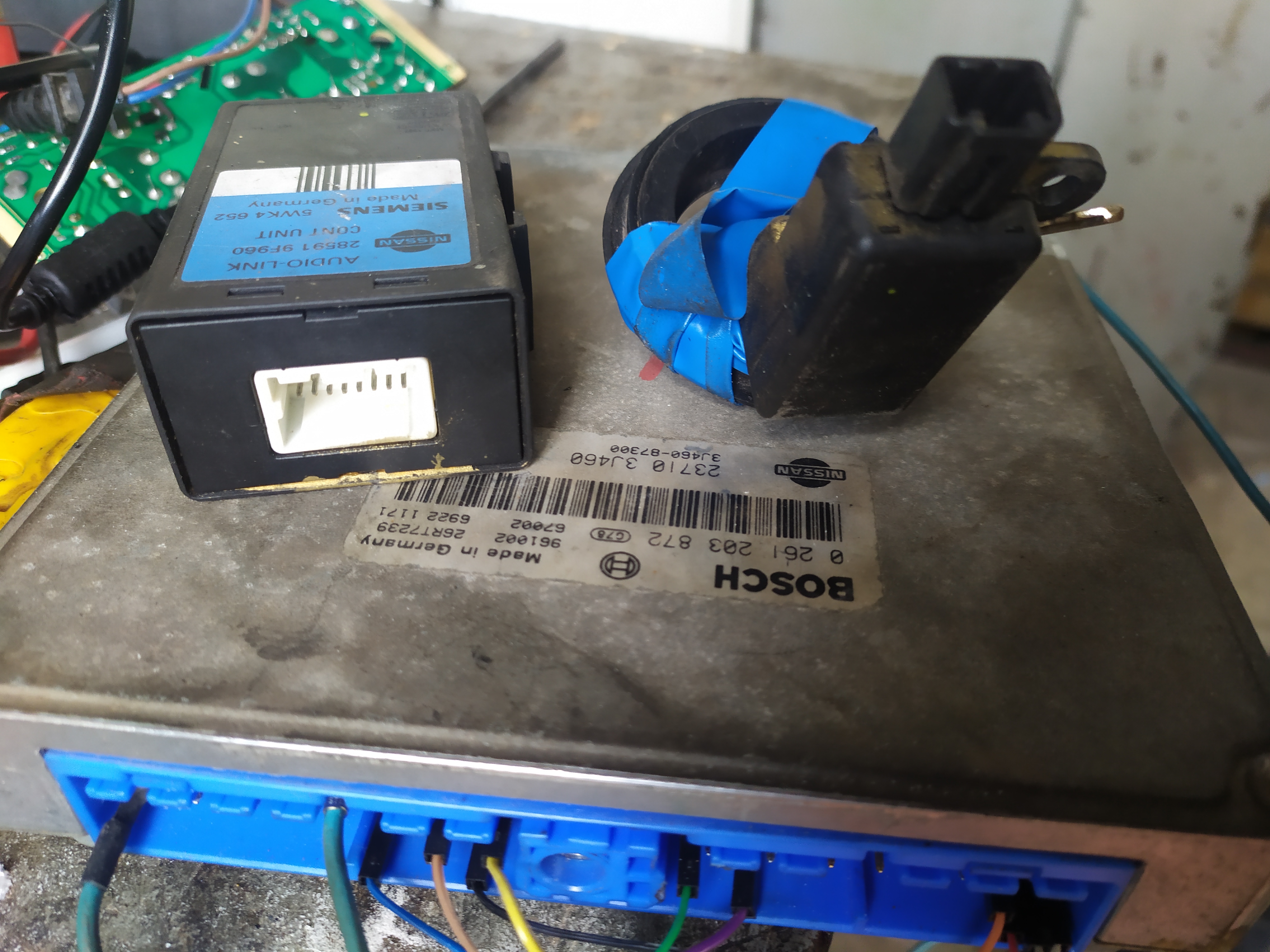

Питание ЭБУ восстановил,а иммошник не заработал.Хочу на столе собрать схему.
что то я не встречал на Р11 натс 2 с отдельной антенной. у первых Р11 применялись NATS 4, затем NATS 5, что у тех, что у тех иммо и антенна в одном корпусе.
