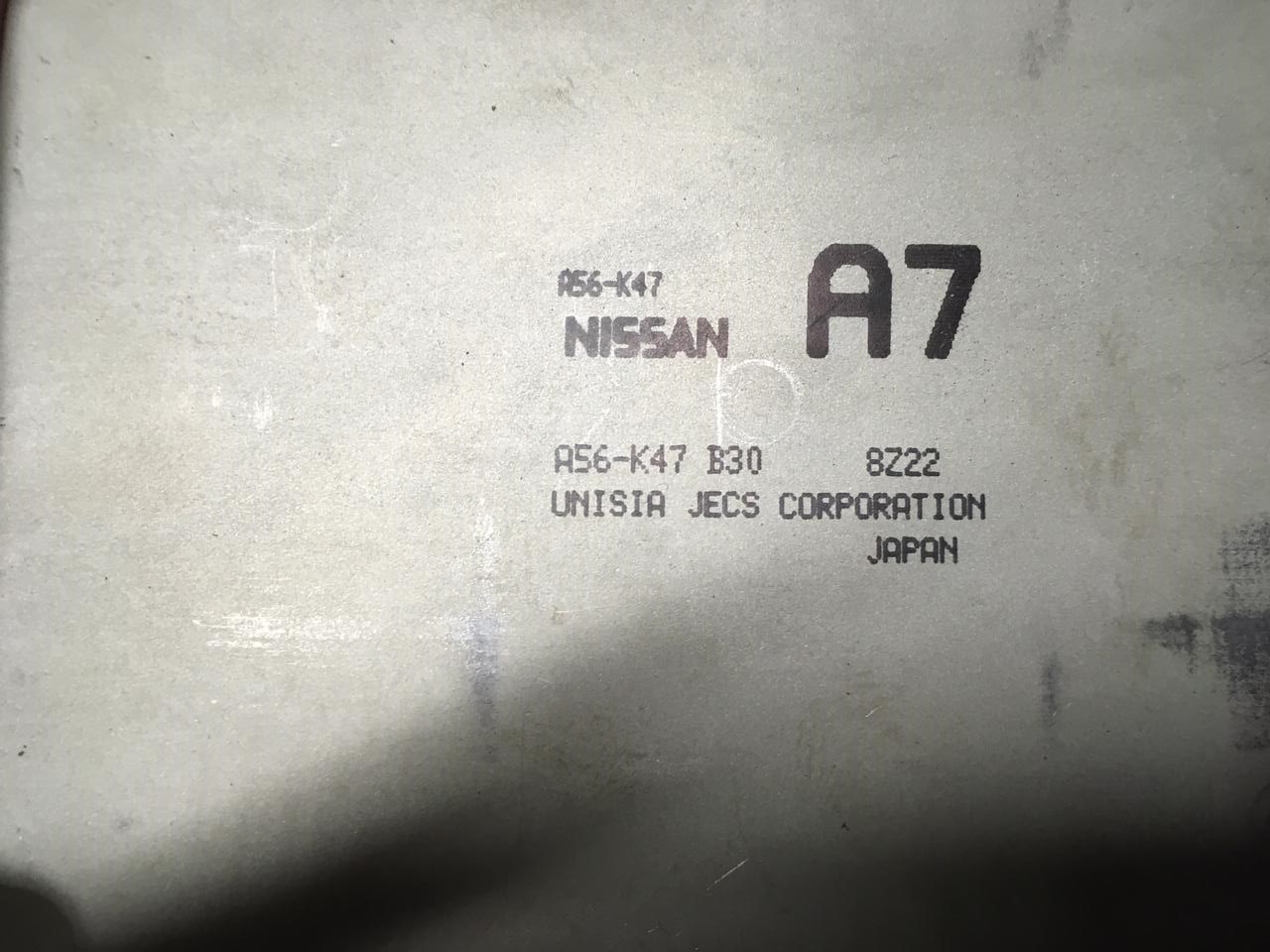

Nissan sunny b15 1.5л, чем прошить?
У этих блоков часто горят транзисторные сборки.. из-за клина клапана РХХ итд..
процессор там на плате один.. старенький.. на сколько мне известно - прошивается один раз на заводе.
внешней памяти с калибровками в этом блоке нет...
Чем Вы его читать-писать собираетесь?
