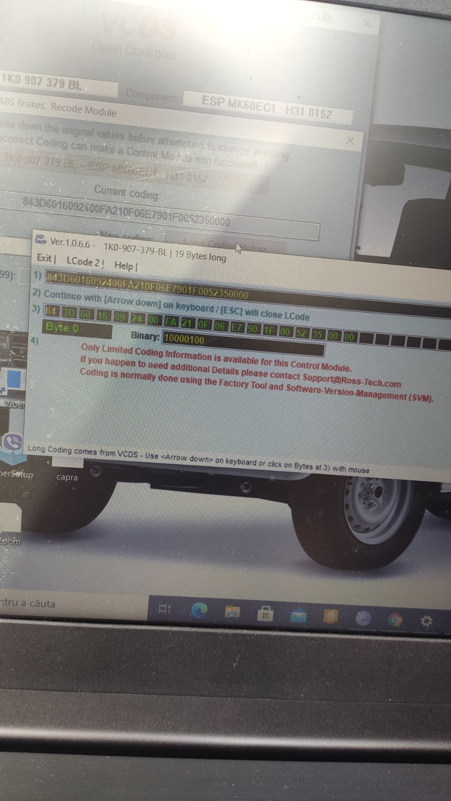

Ошибки по електрическии стояночного тормоза и autohold которые на машине их нету.
Плюс к этому на будущий понадобится помощь при кодирование
Ну последние 5 байт должны показать подсказки. Попробуй мышкой на них нажать
Показывает вроде но нечего по этой теме.А зачем только последние баиты должны показать?

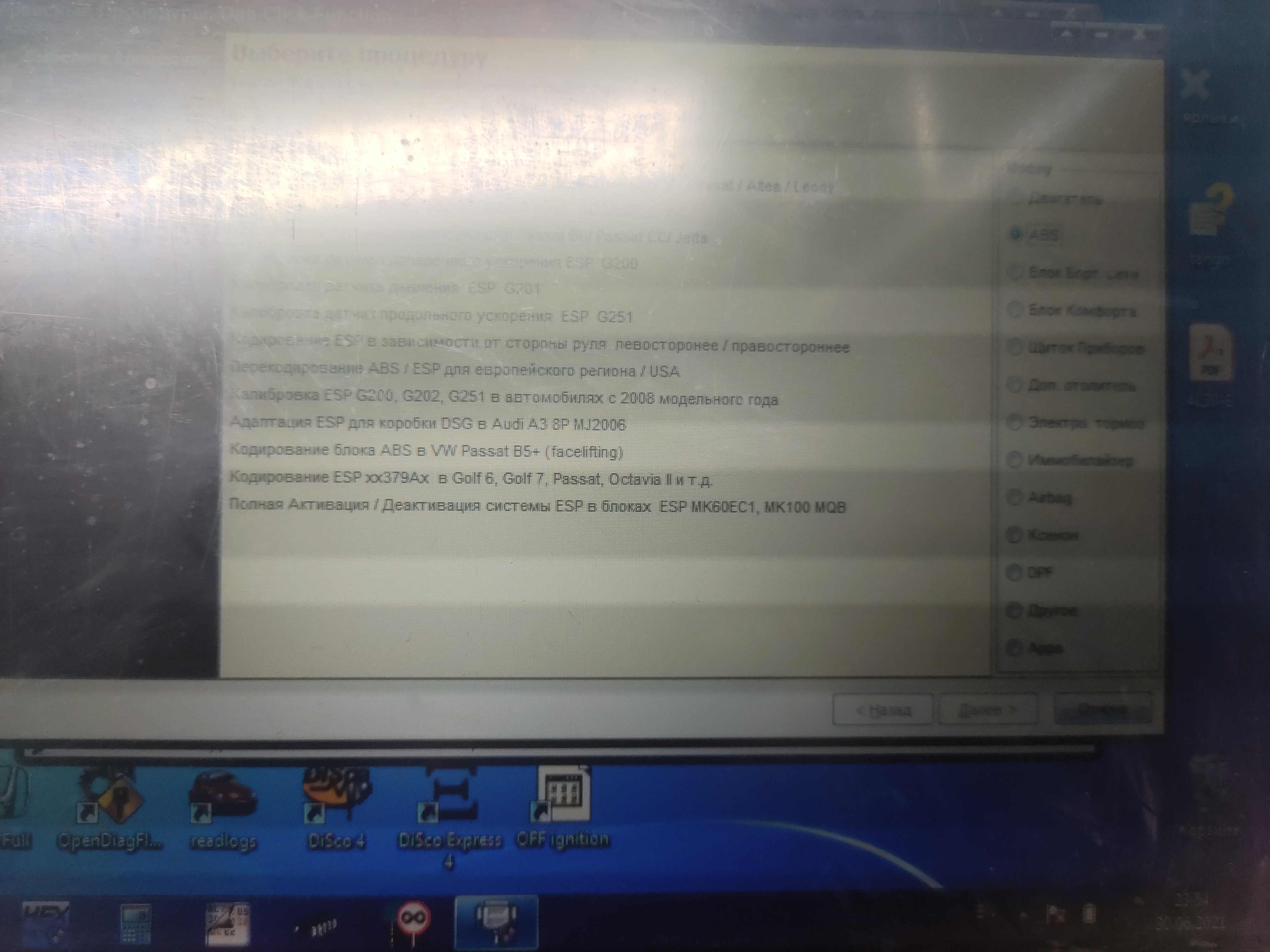

Ну и как мне отключить этих функций? может они в других баитах
VCP нужен им менять и смотреть по другому никак. По вину диллер кодинг считает есть сервисы которые считают но там ценник норм и подсказка там нет просто ставишь что надо и он тебе выдает номер кода
А вообще 4 последних байта, и справа на лево это третий пятый и седьмой (00, 01, 02-это типа третьей)то есть в vag come это 02, 04,06 и 4 последних байта отвечают за кодировку. Поставь ноли в них и посмотри уйдут ли ошибки
