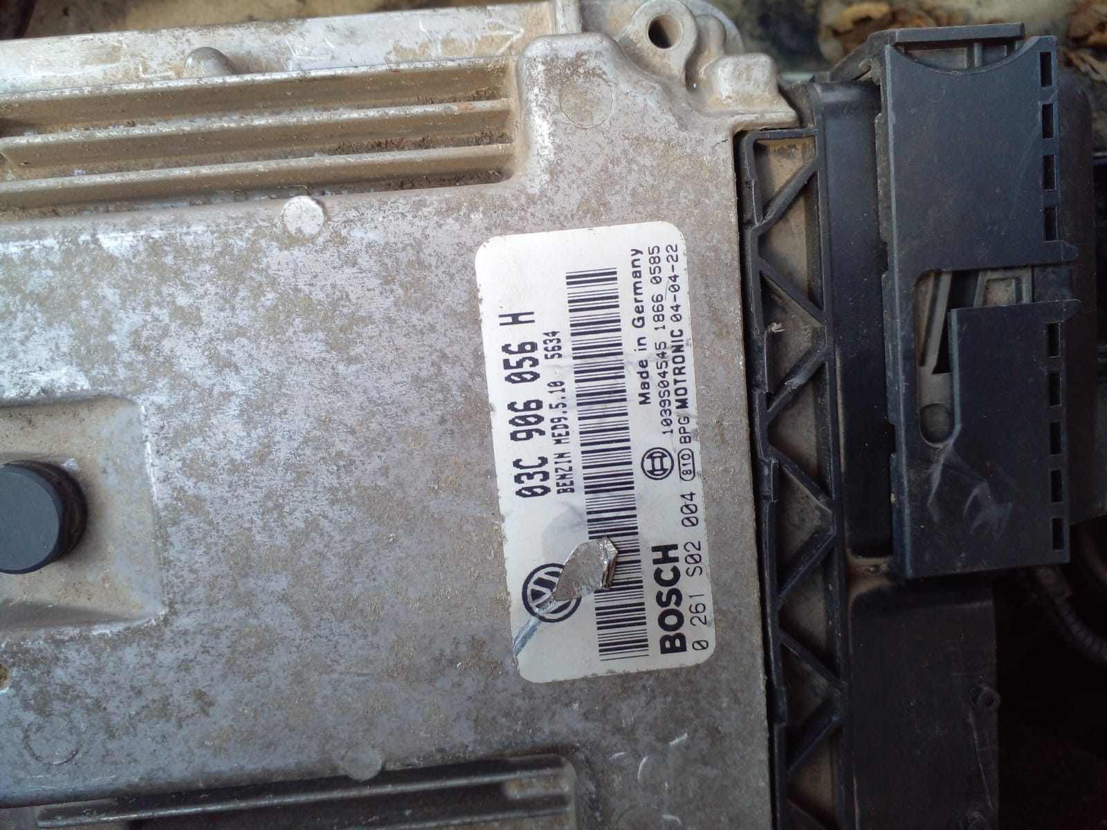

может кто проверить дамп?
Считал кессом, машина стоит в сервисе. Электрик проверил ее полностью, подозрения только в прошивке. Машина на ходу глохнет, пропадает питание на катушки, на форсунки на бензонасос на 1 секунду. Массы, питание все проверенно.

Народ, как вы себе это представляете что машина на ходу глохнет из за прошивки?????
Мутная история у клиента. Прошился где-то на евро2 за 2т.р. И начались проблемы. Сначала ему сказали что это из-за катализатора, выбить надо. Потом слились. Сток не сохранили.
Я тоже сразу сказал что смотреть провода под капотом. Т. К. Когда заглушен, то питание не пропадает, стоит только запустить и начинаются проблемы. Косу подкапотную поменяли
Это увы никогда не узнаем. Как прошили, начались проблемы. И тот кто шил слился. Машина пол года по сервисам гуляет.....
