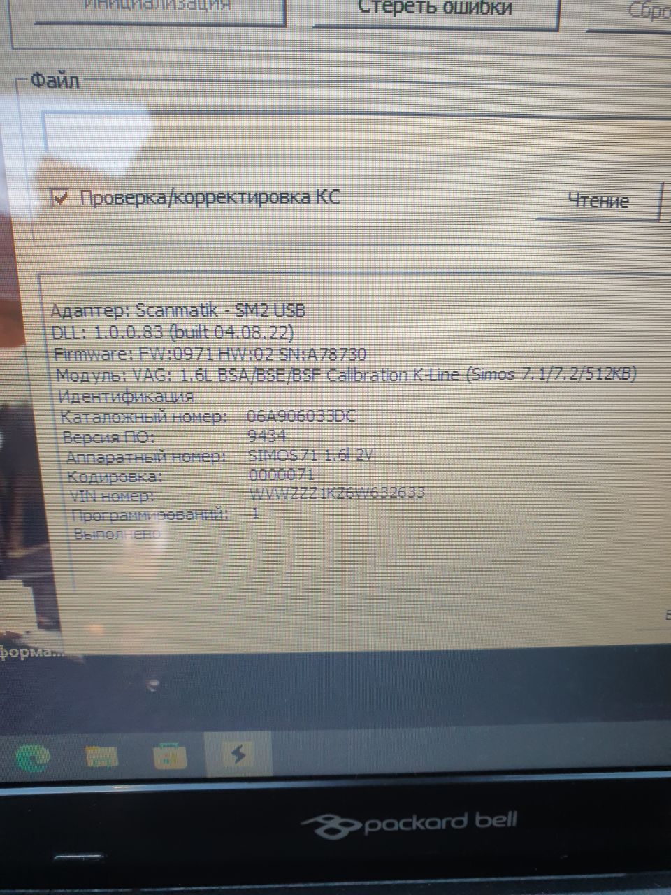

golf plus 2008 1.6 bse.прошивали евро2,после этого машина перестала заводиться,потом все же подняли блок и залили как сказали,прошивку от at.Автомобиль сейчас нормально не едет,проявляеться этот так,при обгоне глохнет и вылетает ошибка по есп.Посмотрите возможно в этой поправить или нужно возвращать сток.
Каталожный номер: 06A906033FD
Версия ПО: 9437
Аппаратный номер: SIMOS71 1.6l 2V
Кодировка: 0000071
VIN номер: WVWZZZ1KZ6W632633
Программирований: 8
Выполнено
06A906033FD_9437_SIMOS71_1.6l_2V-20240331-125922 гольф.bin
