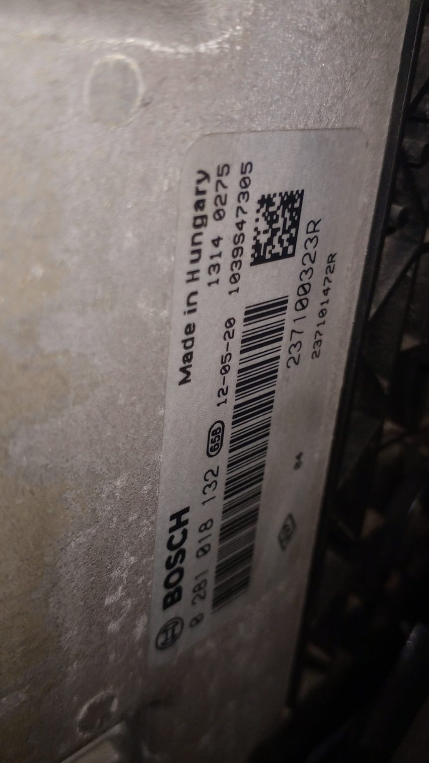

Машина приехала с сервиса, после удаления егр и сажевого, мастером в том сервисе была скачана прошивка flash+eeprom, по его словам просто выкачано и вкачано, но машина перестала заводиться. Ошибок нет, нет управления на стартер, напрямую стартер крутит, но естественно не заводится машина...
Прикрепил файлы которые были слитызалиты просто так по словам местра, на всякий случай, может кто-нибудь исправит.

На столе сам вычитал 71 модуль, файлы те же получил
PCM 71 TC1766_1037514802659_1952-20250123-100009.bin
TC1766_eeprom-20250123-123458.bin
приложено

блок выходит на связь, поток данных хороший, при считывании ошибок ошибка "нет связи с эбу, либо не включено зажигание". Машина не заводится, нет управления на стартер. Если напрямую перемкнуть стартер, крутит, но не заводится. Возможно человек что-то не то вычитал и не то залил обратно. Вот и ищу сток, либо может virgin какой-нибудь. Все произошло после чтениязаписи блока, более ничего не делали. Блок он вскрывал, для доступа к бут пину.
