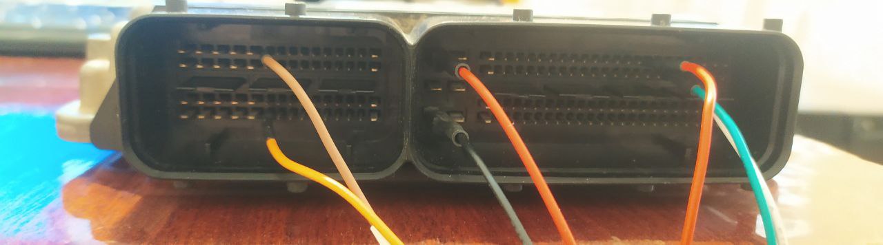

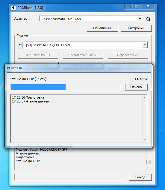

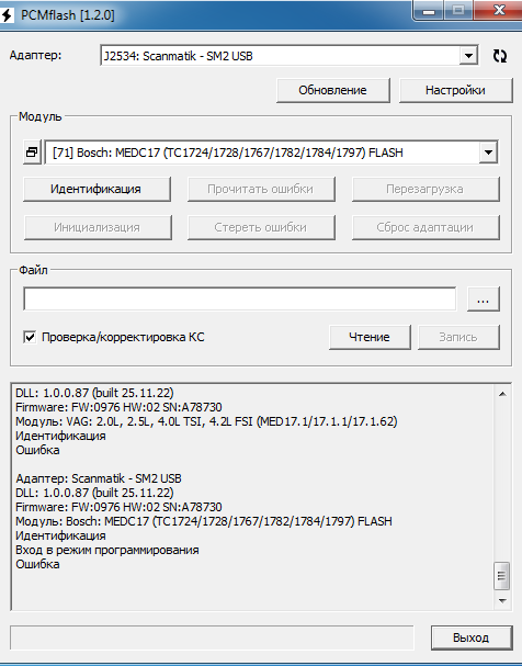

Блок 17,5,6 + pcmflash 71 модуль + китайматик с бенчем не хочет читаться ни в какую.. может нюансы есть какие? 65 модулем иденты отдаёт без проблем..
71 модуль не заходит в бут, это бенч. подключайте ЖИПИТИ провода и читайте без пароля 71 модулем

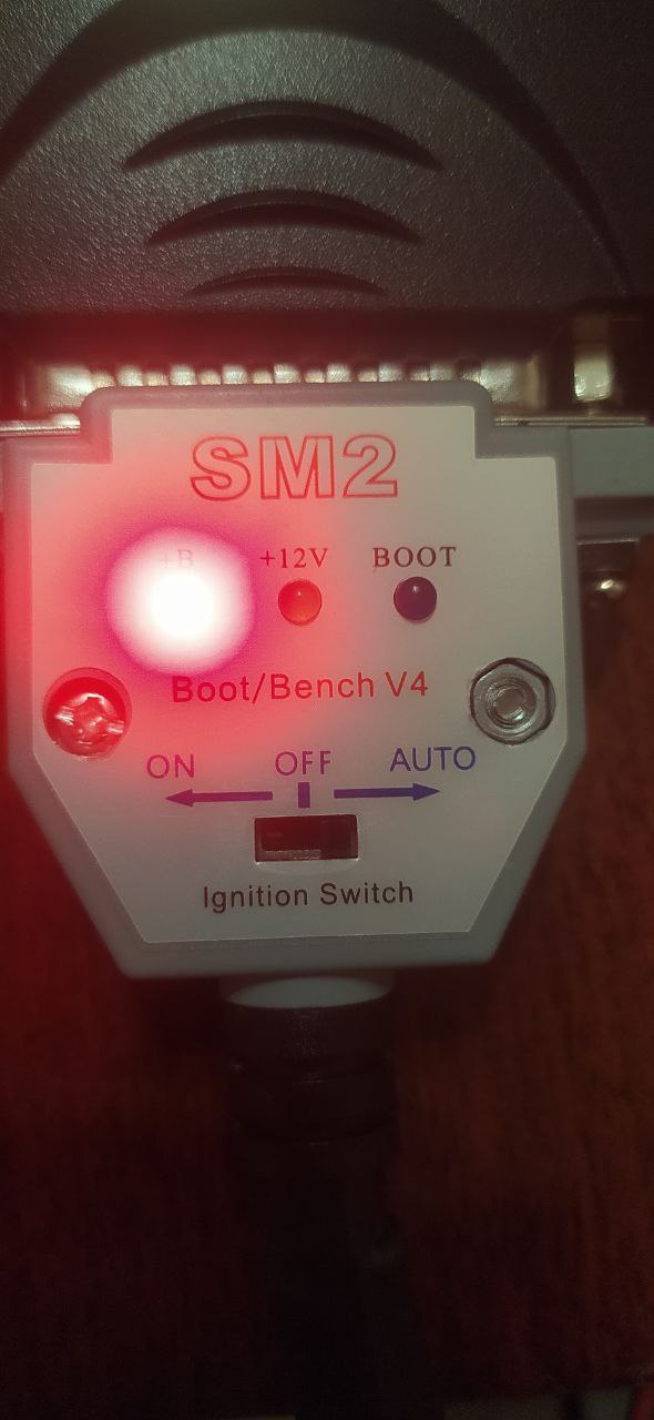

В комплекте шёл блок питания. Вы же на столе подключаетесь 71-м модулем. Бывает в китайце такое, нужно достать-вставить блок питания в сканматик. Или просто забыли его подключить.
В 71 модуле имеет большое значение своевременное включении ( выключения) питания ЭБУ, при этом от Сканматик должен быть запитан постоянно. Напряжение нормально коммутируется?
1.2.0 отломе может быть еще нет поддержки этого блока в 71 модуле, его могли позже добавить
