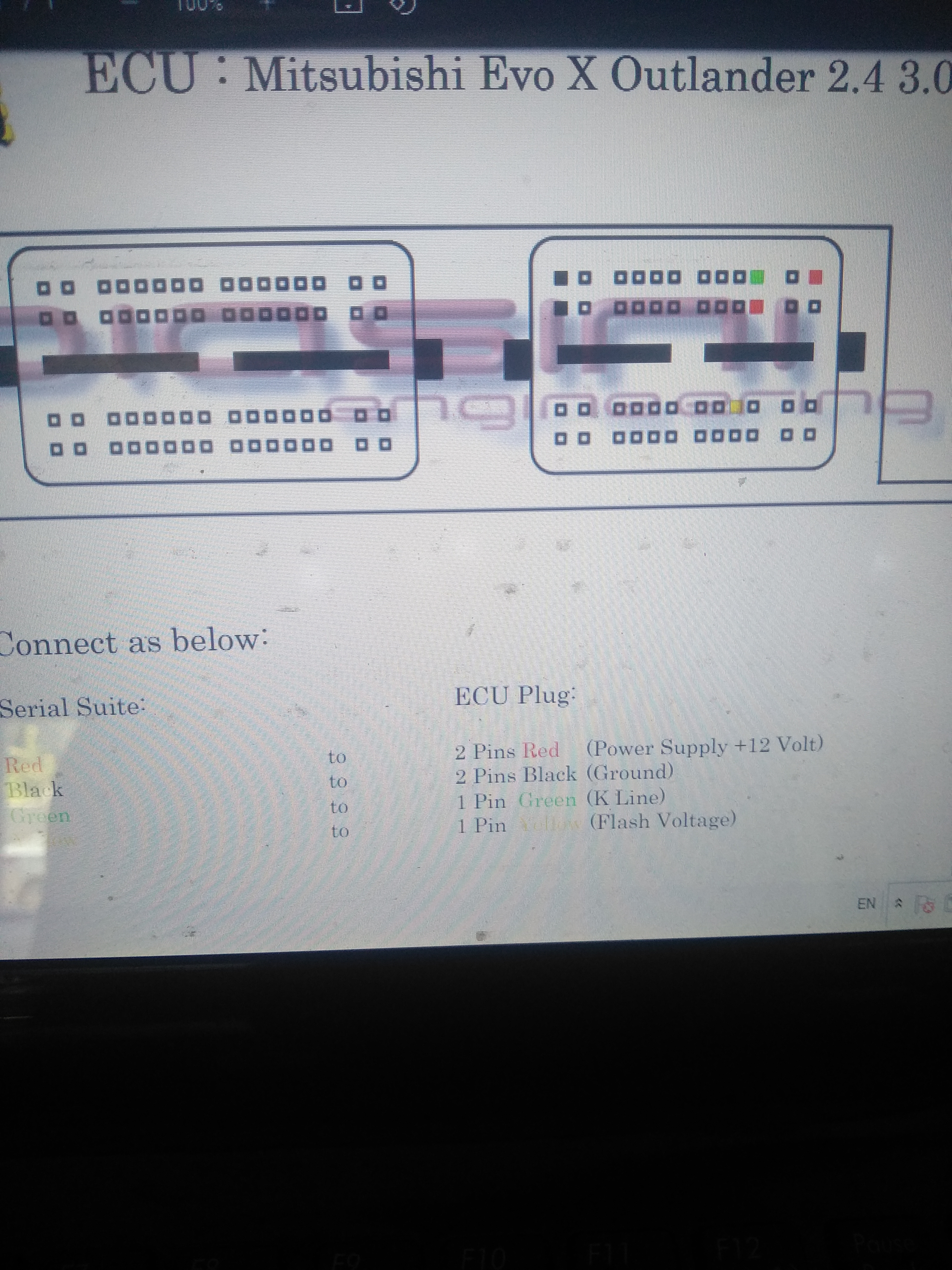

josh New member 25 Май 2021 #1 Вроде как есть этот блок в пианино. Но при попытки чтении надпись Analyzing ECU....
josh New member 25 Май 2021 #4 Там просто на столе 6 проводов подсоединить невскрывая. Или я ощибаюсь
J jeff -82063 New member 25 Май 2021 #7 Отставить провода... Посмотрел, вроде в разъем блока должно... Mitsu LancerX Lancer1.8_143cv Outlander2.4-3.0.pdf

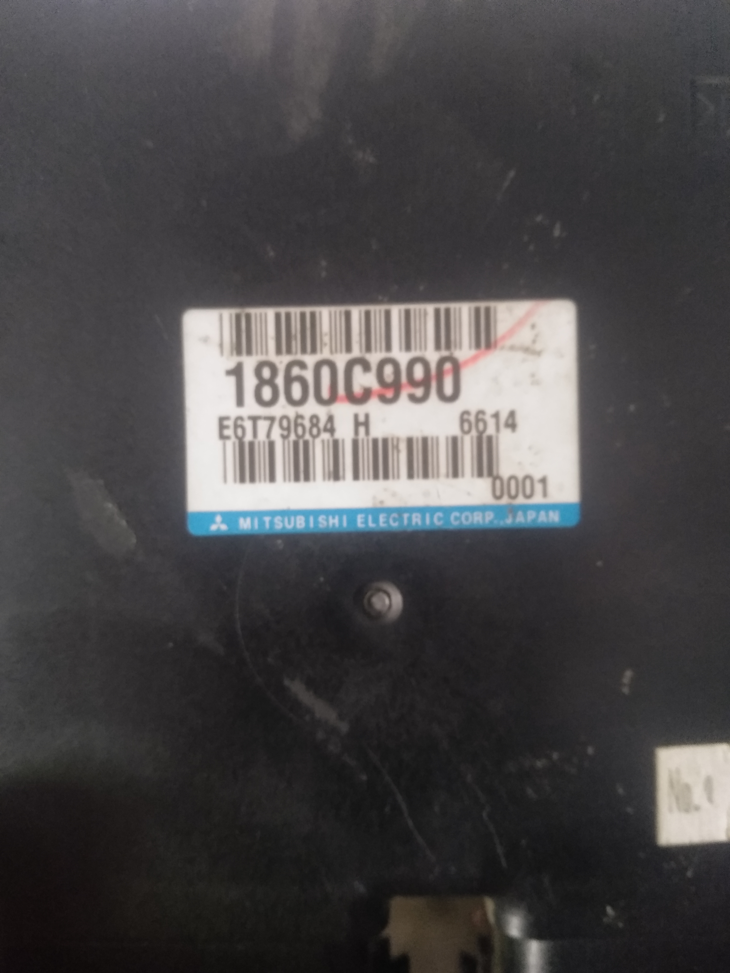

J jeff -82063 New member 25 Май 2021 #11 Посмотрел в КЕСС КТАГ, там подключка та же, но протокол под блок Е6Т72ххх, а у Вас Е6Т79ххх. Может и пианино из-за этого не желает...

saad New member 26 Май 2021 #16 открой раздел митсубиси toolbox 512к распиновку использовал от лансер Mitsu Lancer 2.0NA (1).pdf
