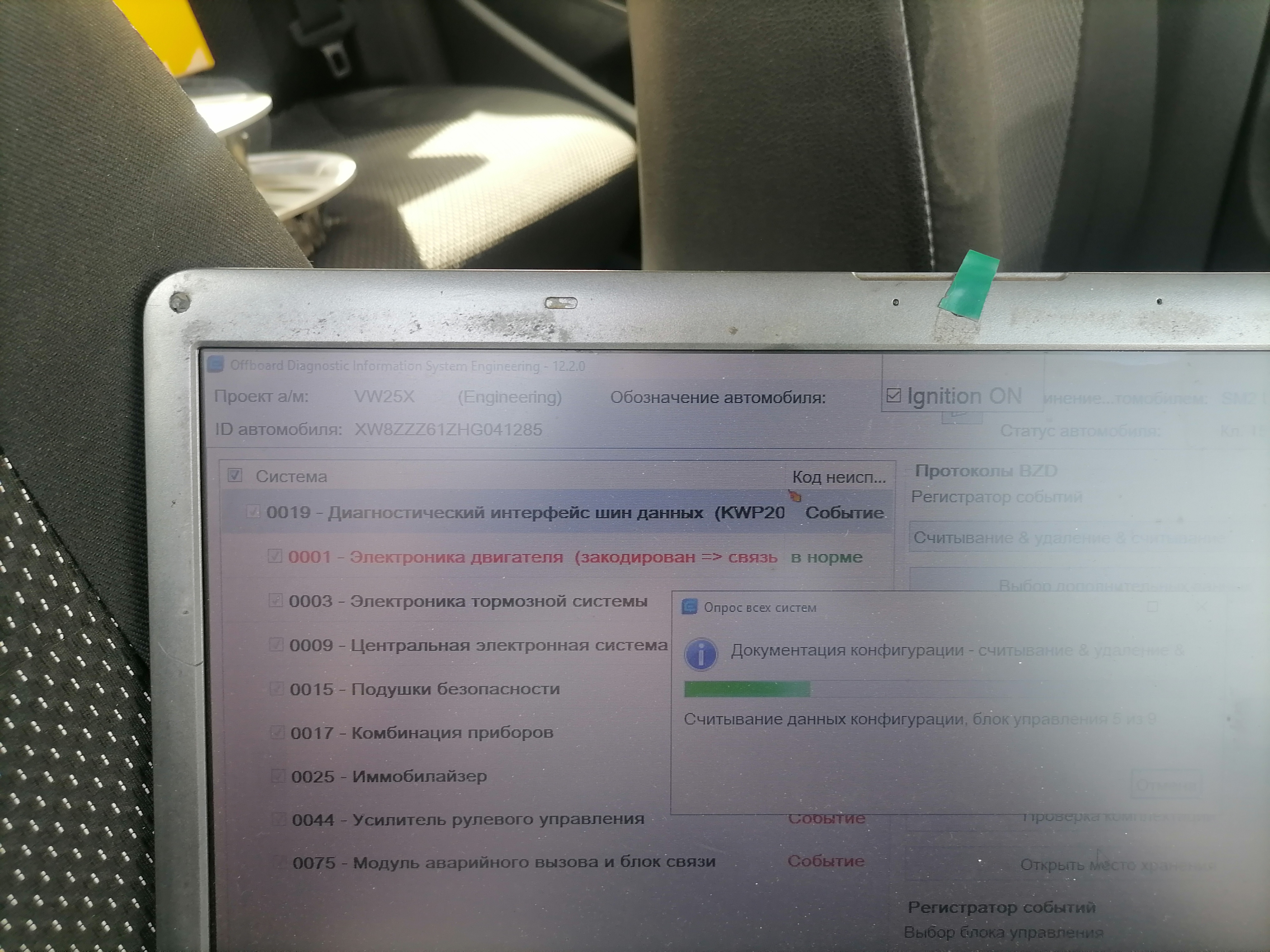

Помогите пожалуйста, до этого момента, с 2007 года, занимался диагностикой и ремонтом электроники. В общем, возможно не с той машины решил войти в сферу прошивок, но как есть. Фольц, после ДТП, в неназываемом сервисе, котором восстановили крыло, капот с пассажирской стороны, начали заводить (по рассказу работников сервиса), АКБ сел, ну и дали на него с пускозарядного, завелась, доехала на развал метров 20, сделали развал, снова заводить и труп. Ну и тут хозяин авто попросил меня посмотреть в чем дело, так как в сервисе ладу дать не смогли...
Приехал, подключил сначала просто ELM327 - нет связи с эбу. Autocom CDP+ - нет связи с эбу, остальные блоки видит. Итог, в связи с небольшим бюджетом заказал Китайматик 2 Про с PCM 67 in 1 и заранее заказал микросхемы CAN ресивера оригинал, прочитав, посмотрев, что китайские прилично отличаются по сопротивлению на 6-7 ногах и не корректно работают, порой, вроде, валят блоки при прошивке. Так же заказал модуль Bluetooth к нему, чтобы приблизить к оригиналу прям так нормально, но это так, лирическое отступление.
Приехал SM2 Pro я к этому времени установил ODIS S+E, плюс хозяину авто пришел блок с разбора один в один, даже год выпуска характеристики совпадают... но, большое НО, уже больше недели пытаюсь понять как его подружить? Подскажите люди добрые. Когда ODIS-ом стираю ошибки - мотор заводится на пару секунд, далее заблокирован, ну это и понятно иммо. vin эбу и т.д Диагностика блок нормально видит.
На фото родной, труп эбу, ODIS-ом показывает "закодирован" красным, который донор - просто заблокирован, пока не сбросишь ошибки и до первого старта.
Я так понимаю, что по фен-шую не выйдет или....? Immo off?
Это только официальной программой ODIS? Или настроив удалённое соединение, и спец по этим вопросам сможет за какую-то сумму это сделать удалённо?
Или проще и финансово, и физически будет заказать прошивку с отключенным иммо, и установить обычную сигналку, чтоб отверткой не угнали)))
с этим будут разные фокусы. Можно и по удаленке сделать онлайн, одис 7.2 и одис23 подойдут

Я это прекрасно понимаю, просто пытаюсь вникнуть и понять, не лицензионный Odis сможет это провернуть?, я просто в оффлайн режиме только заходил в него... Второе, две недели курил интернет, голова пухнет, кто что пишет, то сервера закрыты, то ещё чего и хрен поймёшь.... уж отчаялся сам. Если Можно и им, спецу предоставлю удалёнку для этих целей, вопрос в цене. Понимаю, не с той машины в сферу захожу, надо было с "тазиков", но тем не менее, потом будет легче, практика - залог успеха)))
