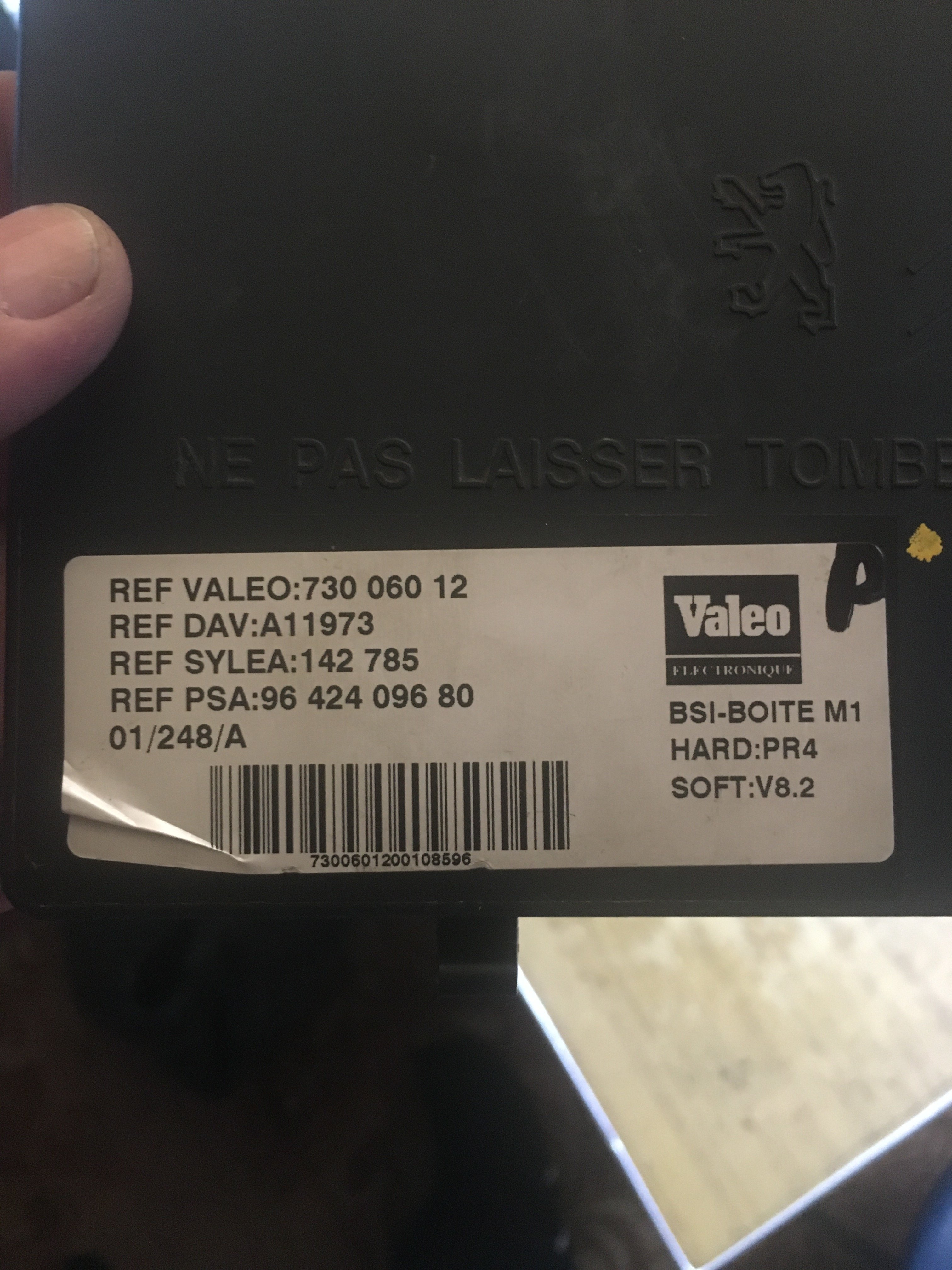

Нужна помощь пежо партнер

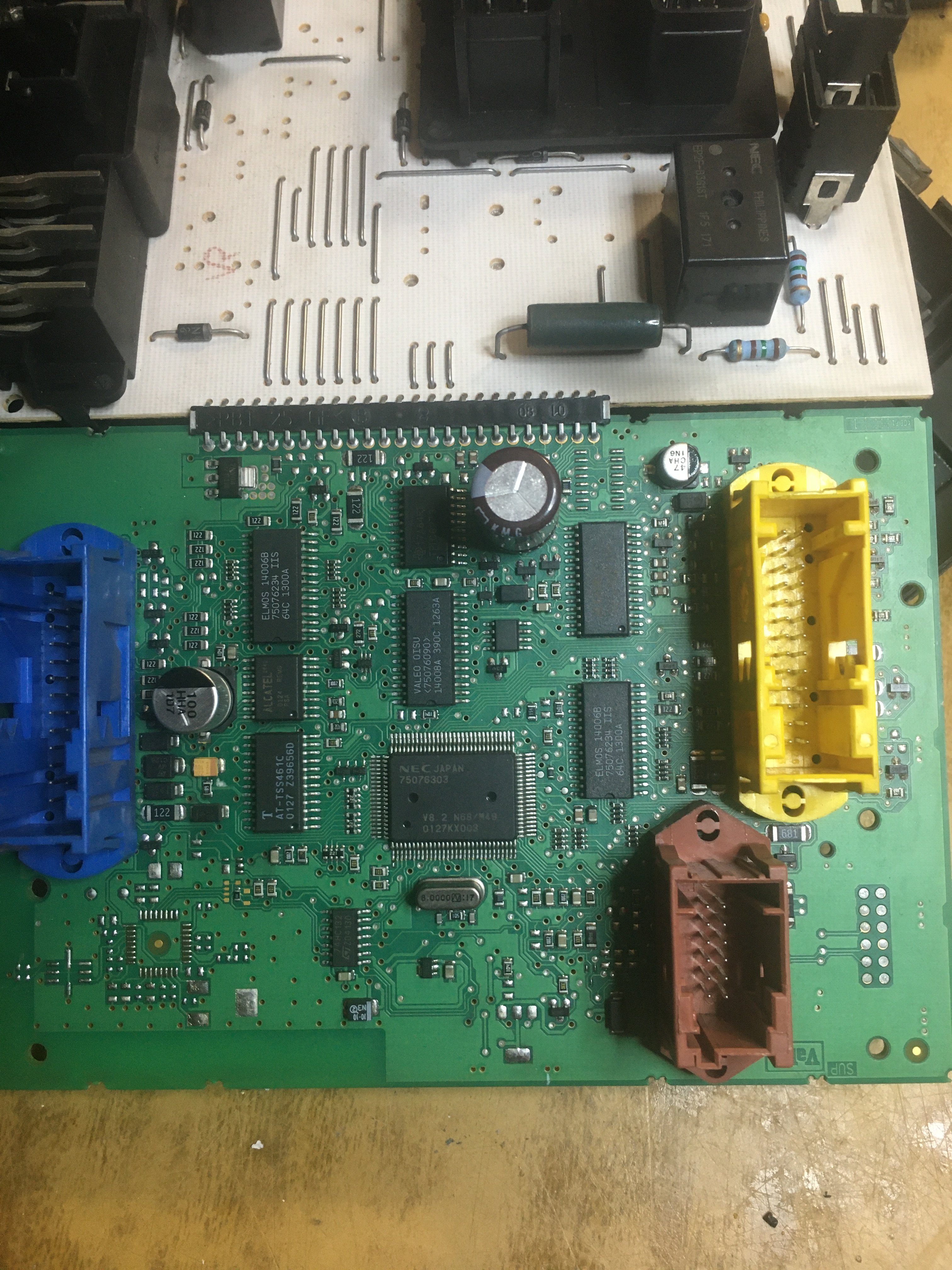

Епром находится в процессоре NEC. Крайне не советую заниматься его пересадкой, если вы не умеете паять профессионально.
Обычный проц, не bga, и размер не большой, пробежать по ножкам сплавом "розе" и немного погреть феном, слетит сам. Понятно, что такие работы нужно уметь делать, а то соседние smd элементы можно потерять... В общем не сложно.
Да его уже хрен купишь где. Пришлось упу брать когда столкнулся с этим процом
Да но нужен адаптер для nec и китайский нужно дорабатывать и панельке под проц. Ну и сама упа Китай тоже должна быть работоспособной
