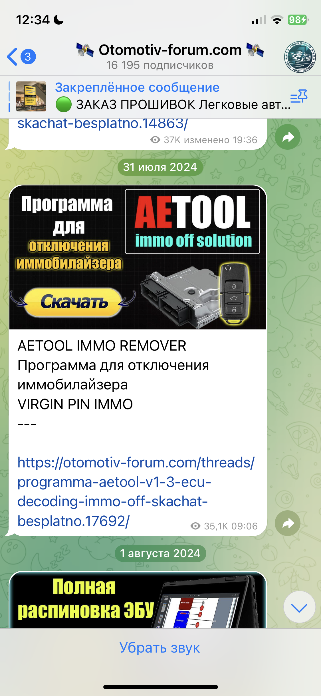

С праздниками! к кому обратится по поводу «Очищенной прошивки» VIRGIN!!! Кто может помочь в этом для MED17.4.2
Привет! Посмотри здесь на форуме программу или в рассылке в телеге! Я не помню как называется, но я скачивал здесь и прогонял под свой блок! Все было норм! Эбу привязал!
