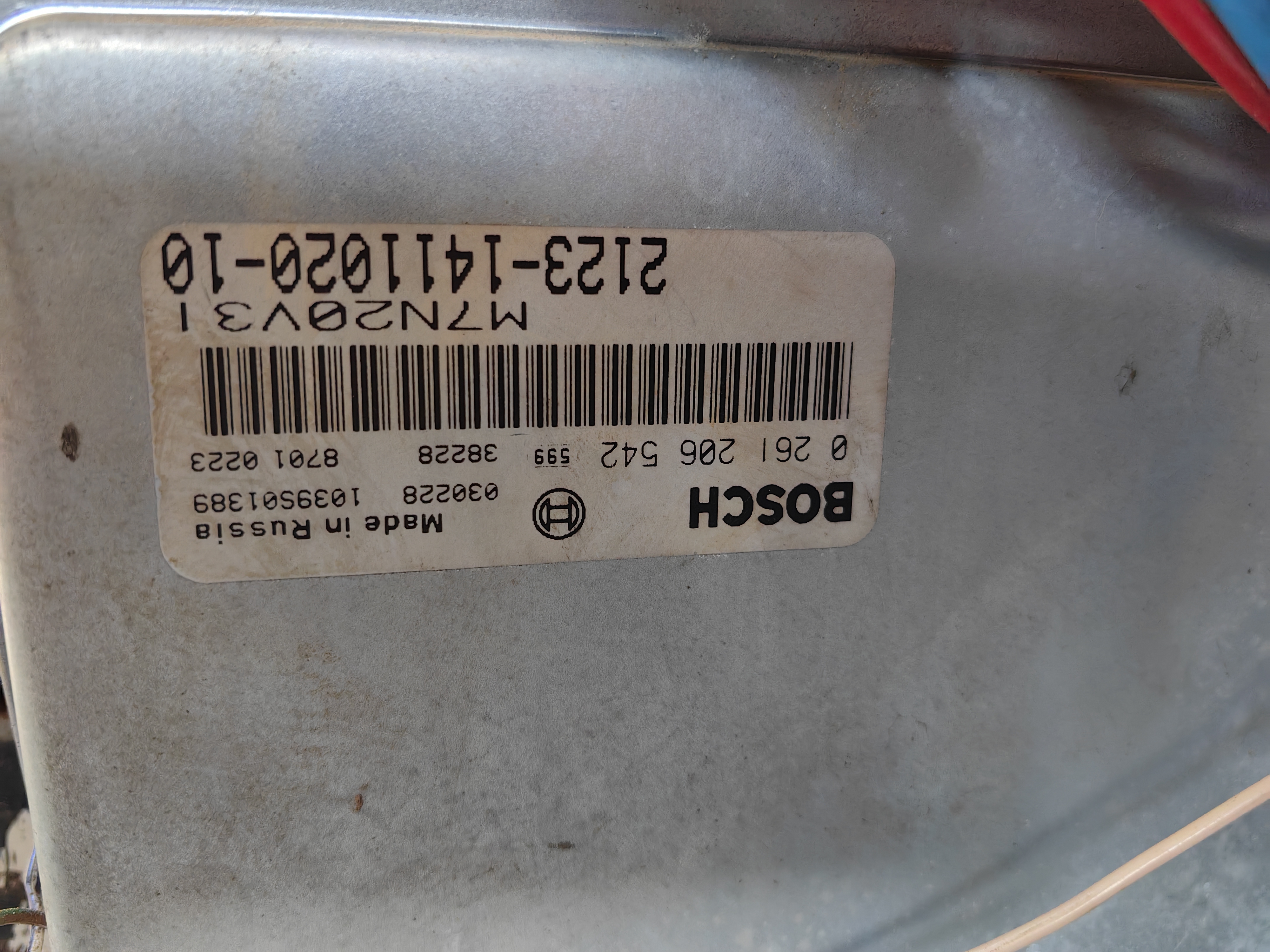

Стоят вот такие мозги. Машина Нива 3-х дверка.
Может как-то с мозгов можно провода кинуть, чтоб OBD2 подключить, ну либо на 12 пиновом сделать? Такое ощущуние, что какого-то провода не хватает.
Скаматиком, елеэмкой - не видит ЭБУ! На разьёме GM12 всего 4 контакта. Два вертикально и два горизонтально, по разные стороны разъема.

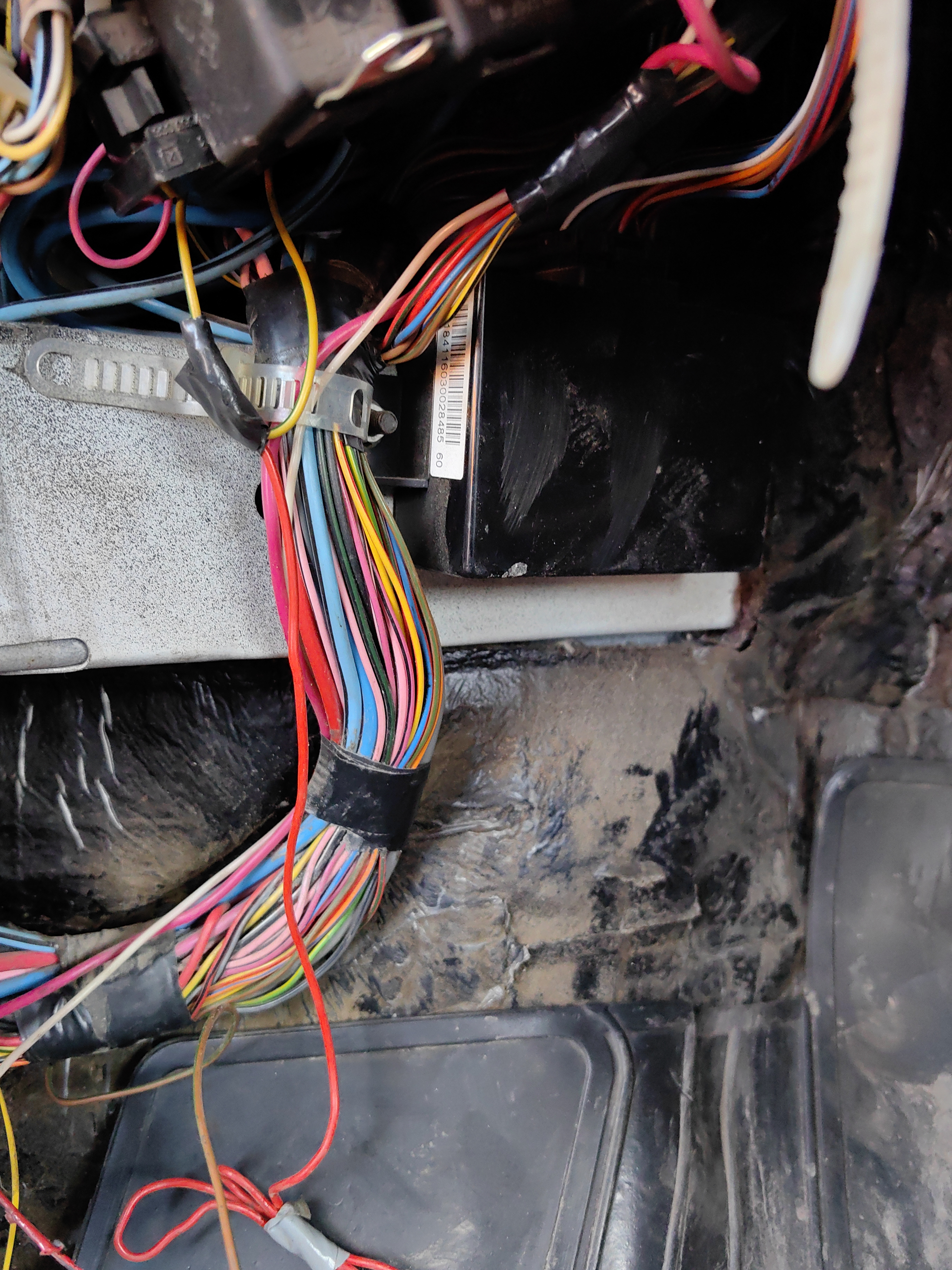

Лезь под центральную консоль со стороны водителя отключай иммобилайзер и замыкай 9 и18 пин
Центральная консоль, это где ручка КПП, примерно на ее уровне руку запускаешь под пластик и находишь прикрученный блок апс
