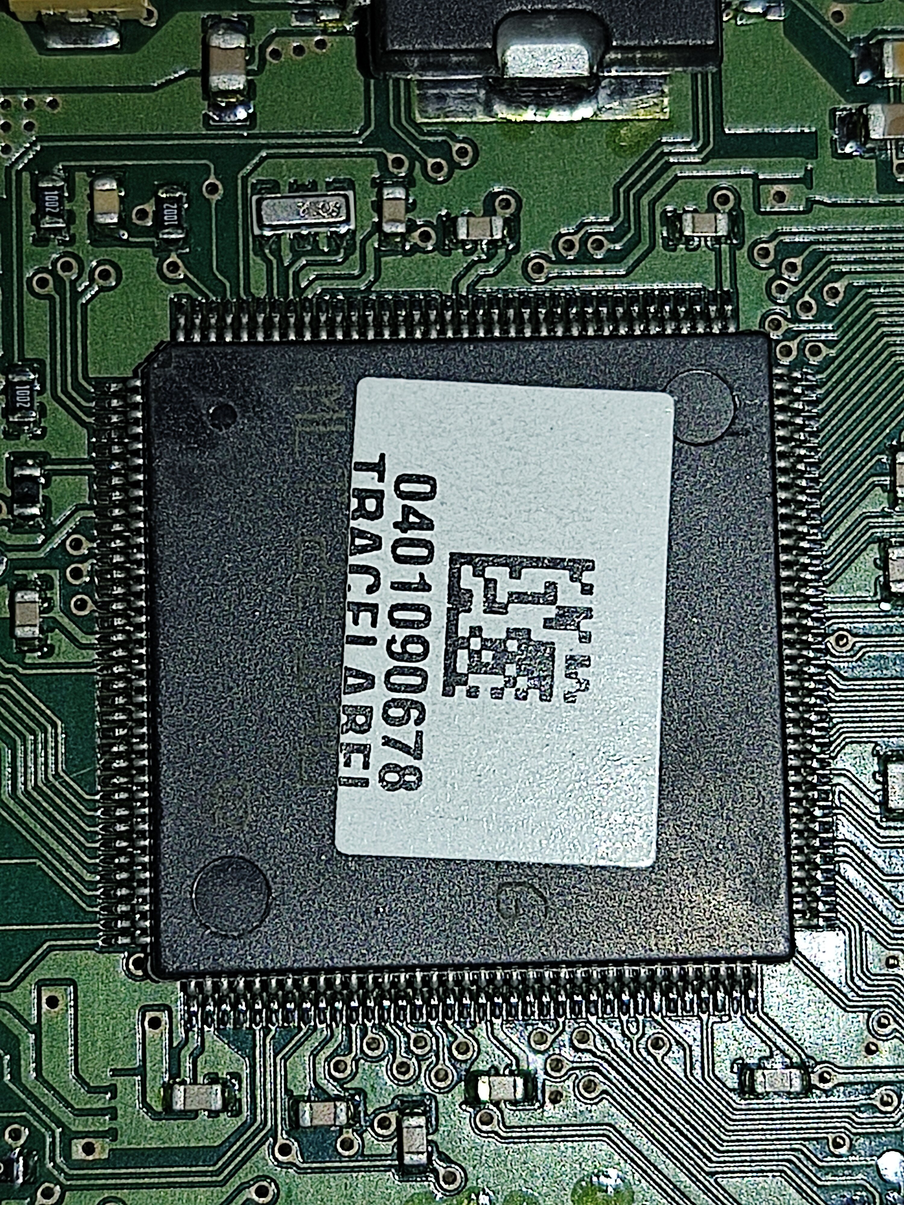

Автомобиль Чери Бонус, нет искры, нет сигнала с датчика фаз. Датчик меняли, проводку до блока прозвонил, всё хорошо. Блок вскрыл, визуально всё в порядке. С разъёма ЭБУ на плату звонится. Может кто сталкивался с таким? Куда капать?
Со слов: сделали капремонт ДВС, завели, всё нормально. Подключили ЕЛМ V1.5, сбросили ошибки. После этого она больше не завелась! Насос тоже не всегда качает, делаю СМ2 сброс эбу, насос сразу отрабатывает и работает несколько запусков, а патом опять замолкает. Делаешь сброс и опять всё хорошо, но вот искры нет!
