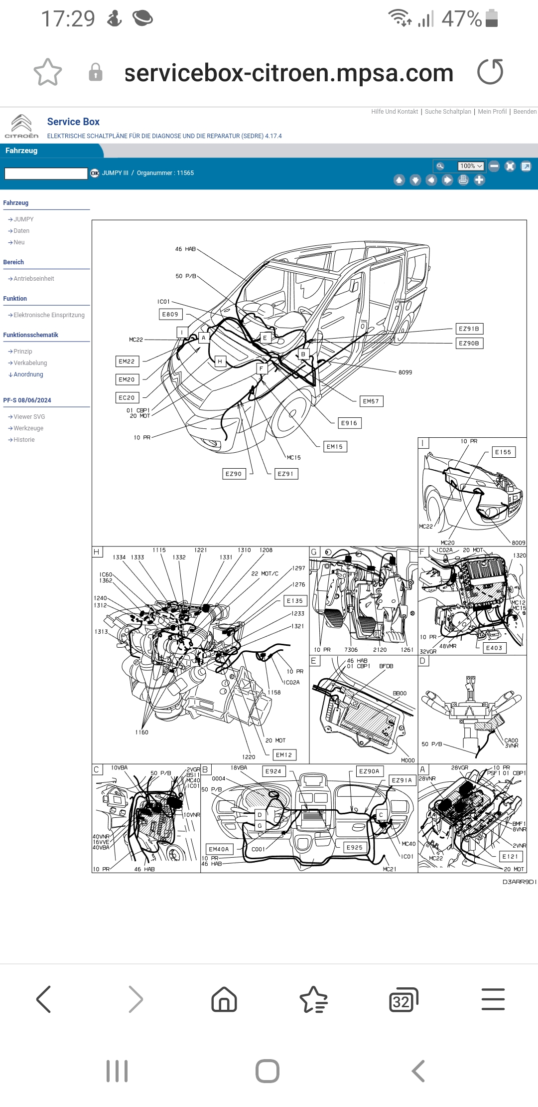

Нужна схема подкапотки фиат скудо 1.6 HDi 16v edc16c34cem
  • Автор темы Автор темы bas
bas
Добрый вечер, проблема в следующем пропали обороты коленвала,авто приехало на евакуаторе после сто, проводка к датчику целая но на центральном проводе датчика висит 7в, реакции на прокрутку с дпкв нет, дпрв обороты видит но запуска нет. видно что розъем розбирали нужана схема чтоб розобратся, меняли 4 дпкв и задающую магнитную ленту шестерней колинвала изминений нет
