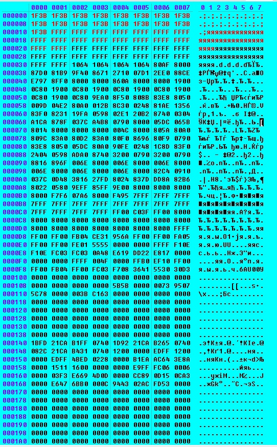

Всем доброго времени суток. Сильно не пинайте,я начинающий в данной теме. Друг пригнал авто Lexus LX450d 2016г. на коррекцию пробега. В арсенале программатор Упа 1.3, выпаял микруху 93с86 , вычитал дамп и решил воспользоваться калькулятором айпрог от Максима. На данный авто калька не было, но прочитался от лк200, правда пробег вычитал на 1.47 раза меньше. С нескольких попыток я получил я нужные цифры на одометре, прокатился,суточник и основной пробег мотаются. Собрал авто, а основной пробег мало того,что на 25км больше стал, так и теперь замер на месте, то есть суточник мотается, а основной замер. Кривой дамп или микруху плохо запаял? Дамп прилагаю
dash_LX450d_199880.bin

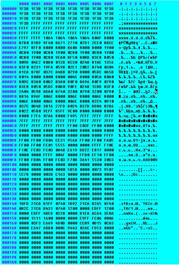

Их там два варианта у тебя сделан был первыв,как LC200 а нужно было вторым вариантом делать.Я тебе скинул файл второго варианта для проверки.
LX570 93c86 v2
только пробег спонтанно ввел для проверки работоспособности
