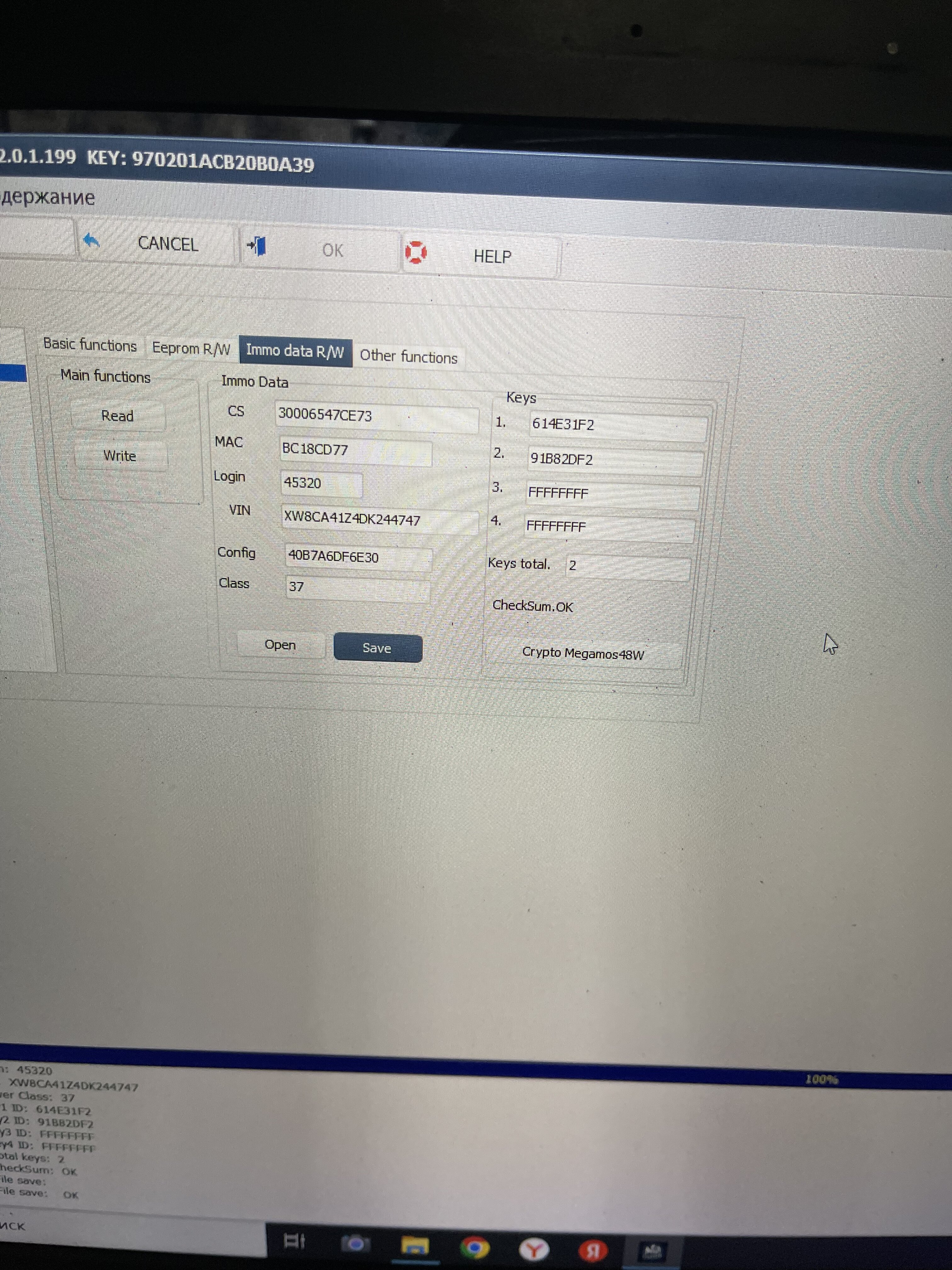

Парни привет выручайте я в тупике, приехала машинка предистория такая клиент потерял полностью ключи где то ему нарезали ключи и сделали иммо офф (блок симос 7.1 двиг BSE)
стеклоподьемники после таких процедур ясен пень не работают так он и ездил год но решел теперь все сделать норм, тот сервис уже закрылся с челом кто чет там колдовал нет , начал я с того что в моторнике сделал иммо on, далее мдшкой считал дамп приборки и иммо дату залил иммо дату в танго подготовил 2 чипа мегамос48 т24 залил в дамп , дамп залил в приборку но так и нет запуска и не работают подьемники, нашел еепром с другой машинки такой же залил и так же прописал иммо дату родную но так же не чего , я в тупике)) что делаю не так пните в нужном направлении дампы прилагаю, можно и не бесплатно)
