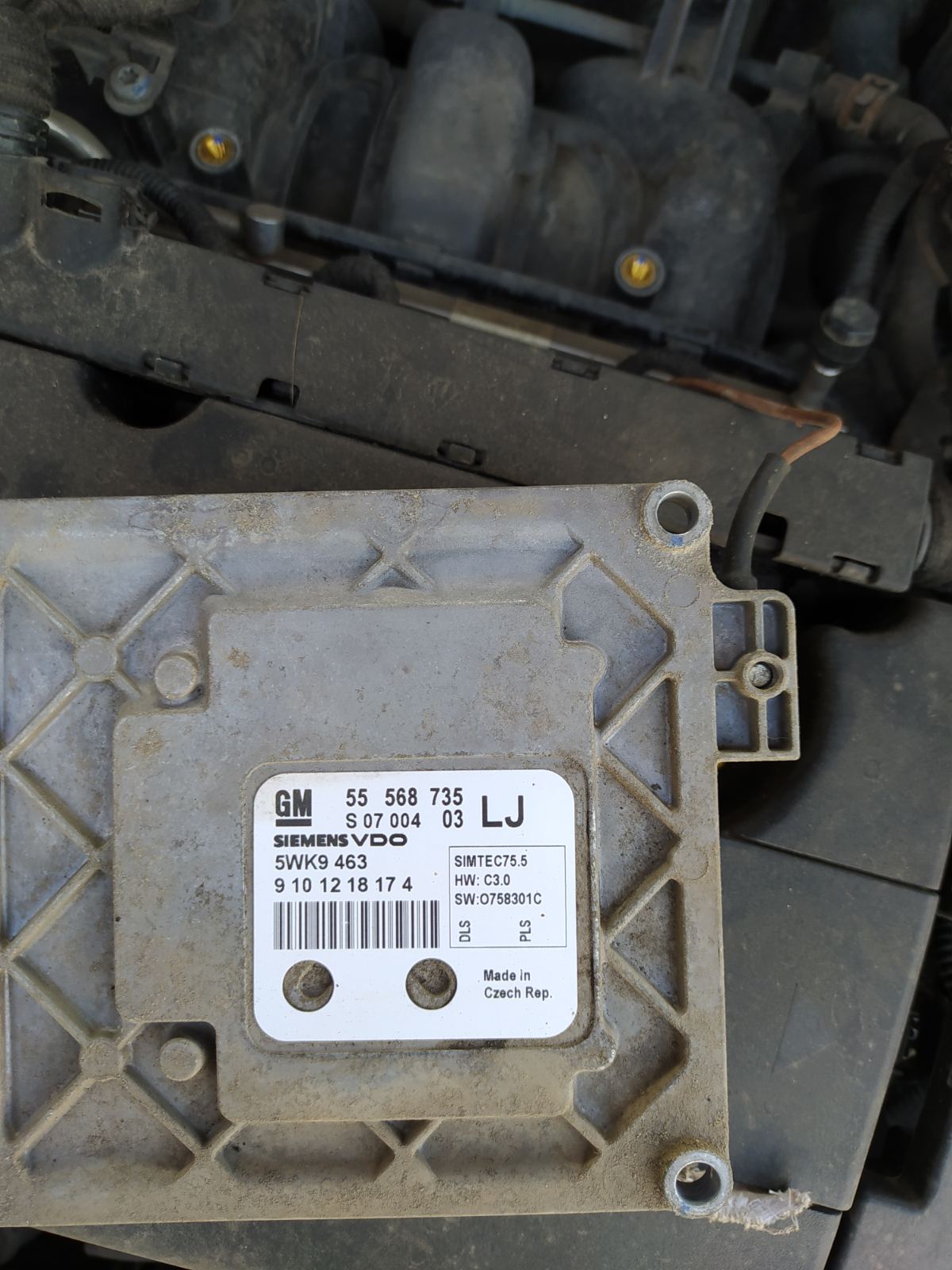

Проблема такова. Ну во первых чем прошить.
Второе. Стоял изитроник, который успешно сгорел(блок) и было всё кастрировано, поставлена кулиса и соответственно переведено на ручку. Естессно авто сейчас сходит с ума и ищет отрубленую руку)) Возможно ли поправить дамп на предмет чтоб исключить из комплектации робота. И долго и счастливо ездить на механике.
Видел что Z18Xer шили алексом..
Ну за решением по дампу естессно к калибровщикам пойду. Я просто сразу всё описал. Главное чем читать и писать?)
Это Simtec 75.5 / Шьётся Кессом по ОБД2.
На счёт комплектации уже нужно в раздел Заказ прошивок [Стол заказов] после того как считаете сток.
Там шить ничего не нужно. Нужно опкомом комплектацию поправить и пару проводов соединить.
