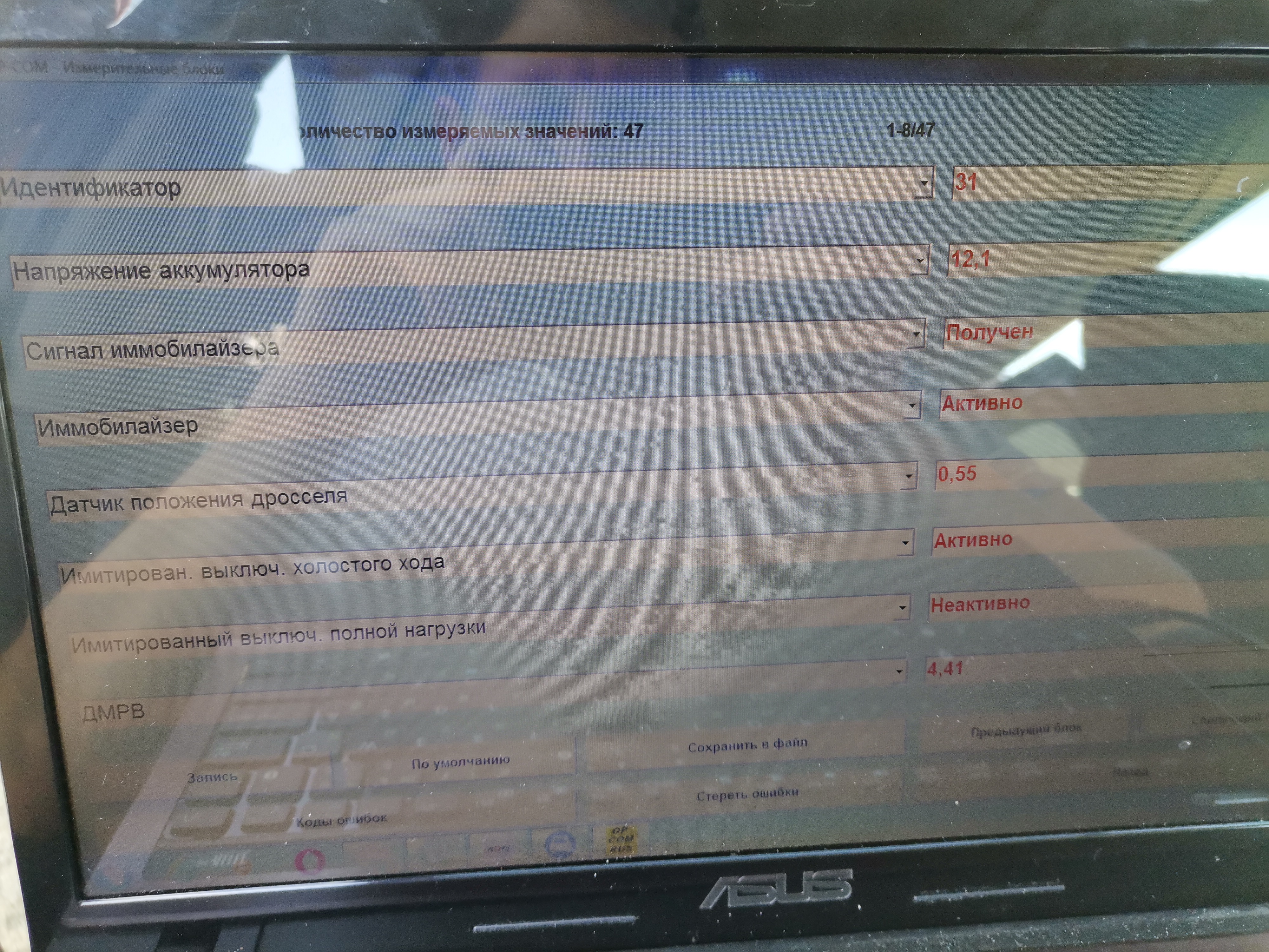

здраствуйте машина опель синтра 1998 года 2.2 бензин двигатель x22xe блок BOSCH 1.5.4 не заводится, хотя странно что иногда схватывает, в блоке ошибка 144 иммобилайзер нет сигнала, и выскакивает еще 31 отсутствие частоты вращения хотя по параметрам блок видит вращение коленвала, прочитал на каком то форуме что на этом блоке пока двигатель не заведен будет эта ошибка так как двигатель не вращается. По иммо в параметрах пишет активно, поэтому хочу попробовать отключить его. Ещё один нюанс когда зажигание выкл горит лампа чек , когда включаешь гаснет хотя должна моргать если не примет иммо ,хотя в параметрах лампа чек отражается то 12 вольт ,то 0 вольт с переодичностью типо моргает.

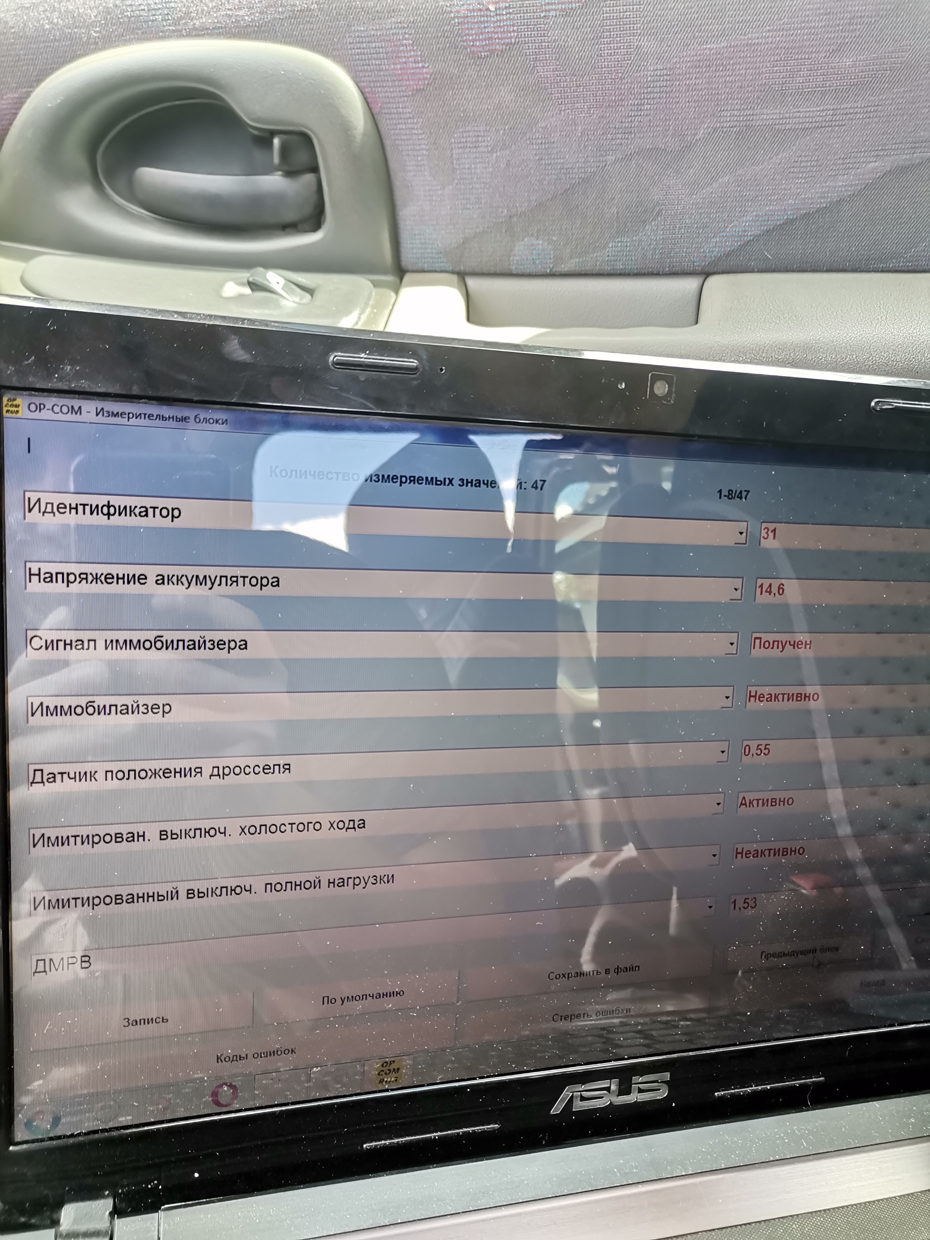

Здравствуйте, пишу тут снова хочу ещё раз поблагодарить Pacific за проявленуую помощь.
И сказать что все прошло успешно, автомобиль завёлся и дальше радует хозяина, осталась только одна ошибка почему то на датчик коленвала номер 19 некорректный сигнал, хотя обороты двигателя в параметрах корректно показывает, вообщем пока оставили так, хозяин поездить посмотрит.
