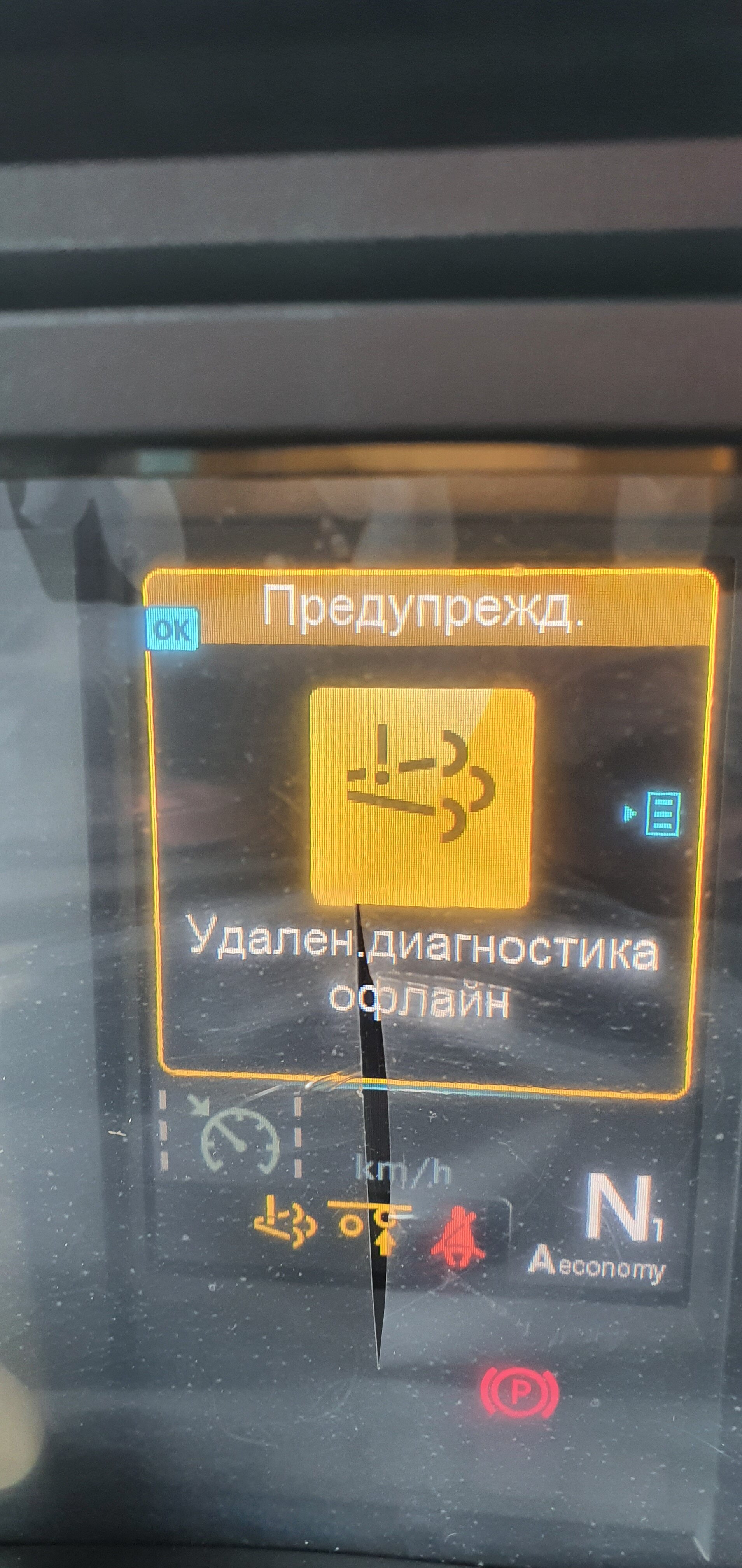

Здравствуйте
Автомобиль Mercedes Actros 2023 год, Euro 6, китайская сборка, модель 2653 LS.
Периодически загорается оранжевое уведомление на панели:
"Удалённая диагностика оффлайн", либо "Remote OBD offline".
Можно ли отключить это оповещение каким либо способом?
Есть Xentry truck 09/23.
С уважением,
Алексей

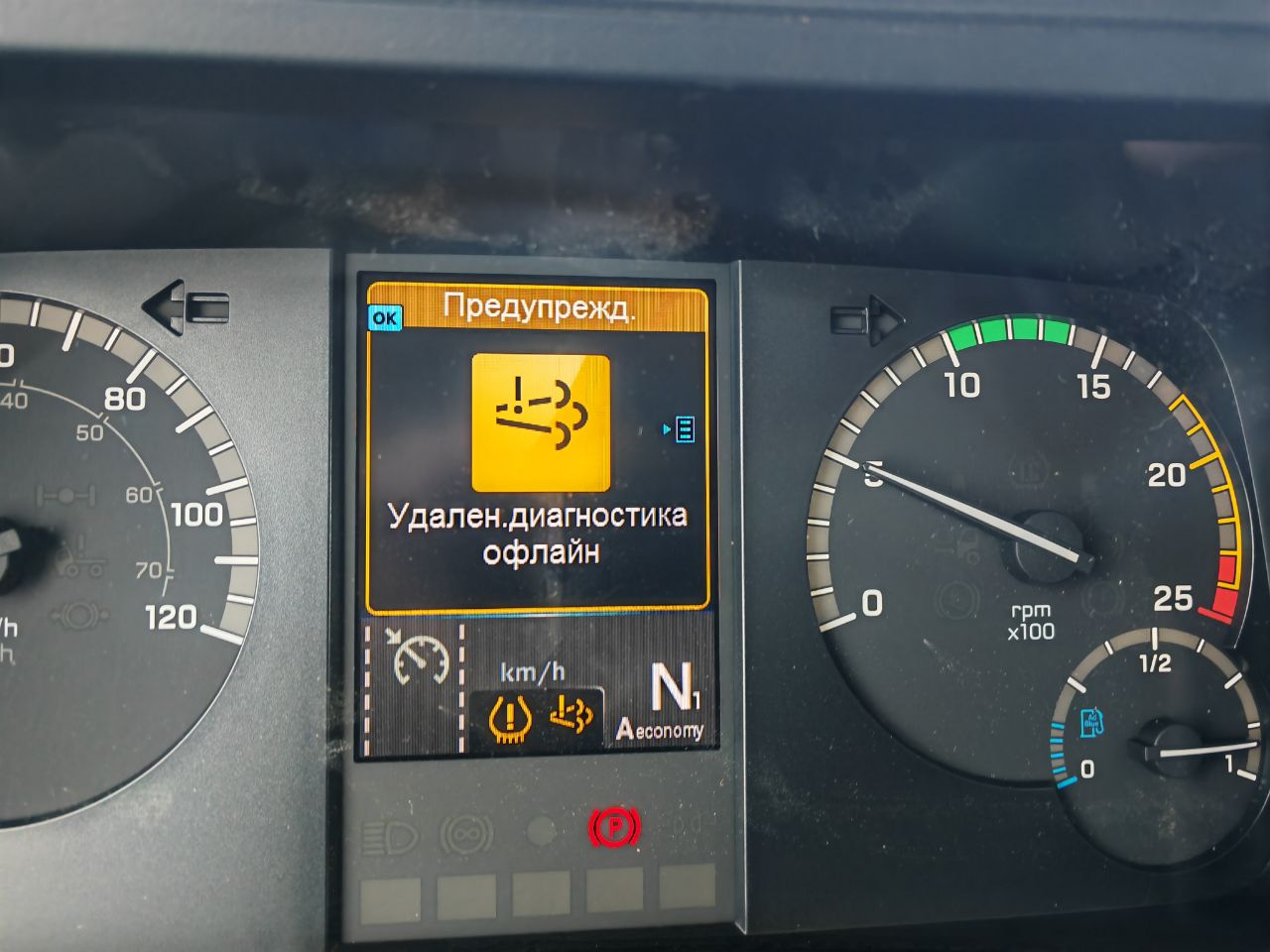

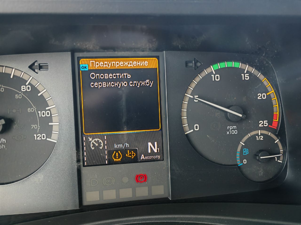

А в этот момент пробовал подключится к автомобилю? Ошибки есть какие-то? Датчик давления шин горит, а второй значок не пойму
Пробовал конечно. Ошибок нет. Какие то ошибки в истории и всё.
После сброса всех ошибок это уведомление всё равно появляется периодически, но ошибка никакая никуда не пишется
мне кажется, просто корявый перевод. переключите панель на другой язык и посмотрите что напишет. или решите проблему с адблю и надпись уйдет.
На другом языке пишет "Remote OBD offline". Фото не делал просто.
Это не ошибка, это оповещение об удалённой диагностике.
Мочевину отключали, и эту штуку заодно тоже отключили. В прошивке блока управления двигателем.
