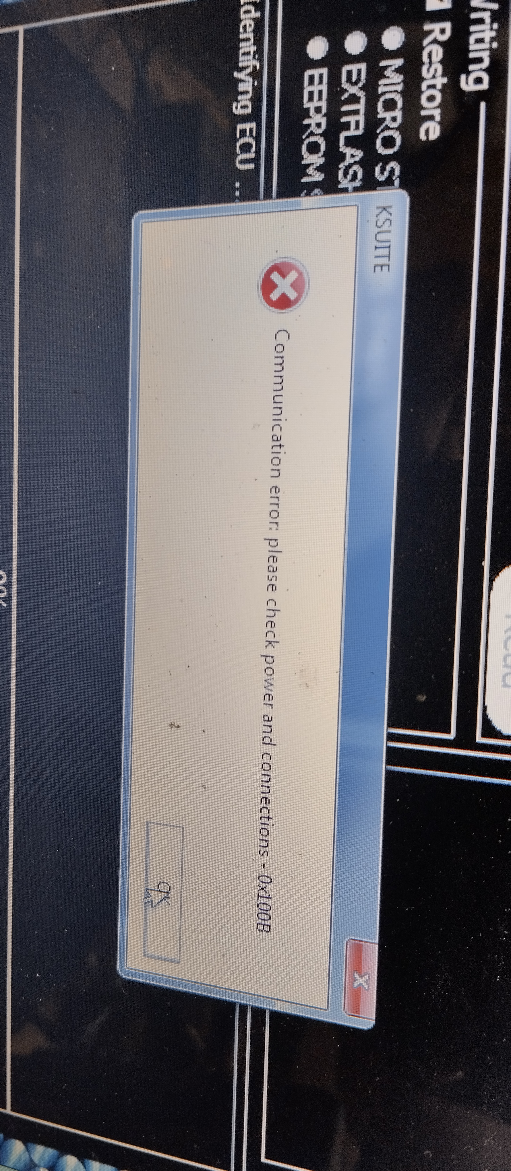

Здравствуйте, по поводу программы с ошибкой победили, ну теперь блок эбу на столе, подключён проводами, подскажите пожалуйста теперь когда хочу считать Backup выдает ошибку

Я так понимаю, что из к тага где выходит разъём , при включении блок в розетку на проводах должно быть уже 12 в , правильно я понимаю? Я сейчас прозвонил их там питание нет, когда я в программе нажимаю backup, то появляется 12 вольт,
КТАГ сам подаст питание когда и куда надо будет, с лабораторным блоком пинания это все наглядно видно

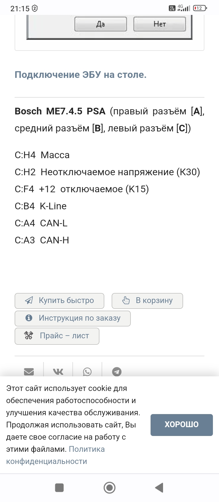

Нашел ролик про ME7.4.5, говорят в информации от ктага не правильно указанно подключение K-Line.
Он должен быть не самым крайним, а 2.
