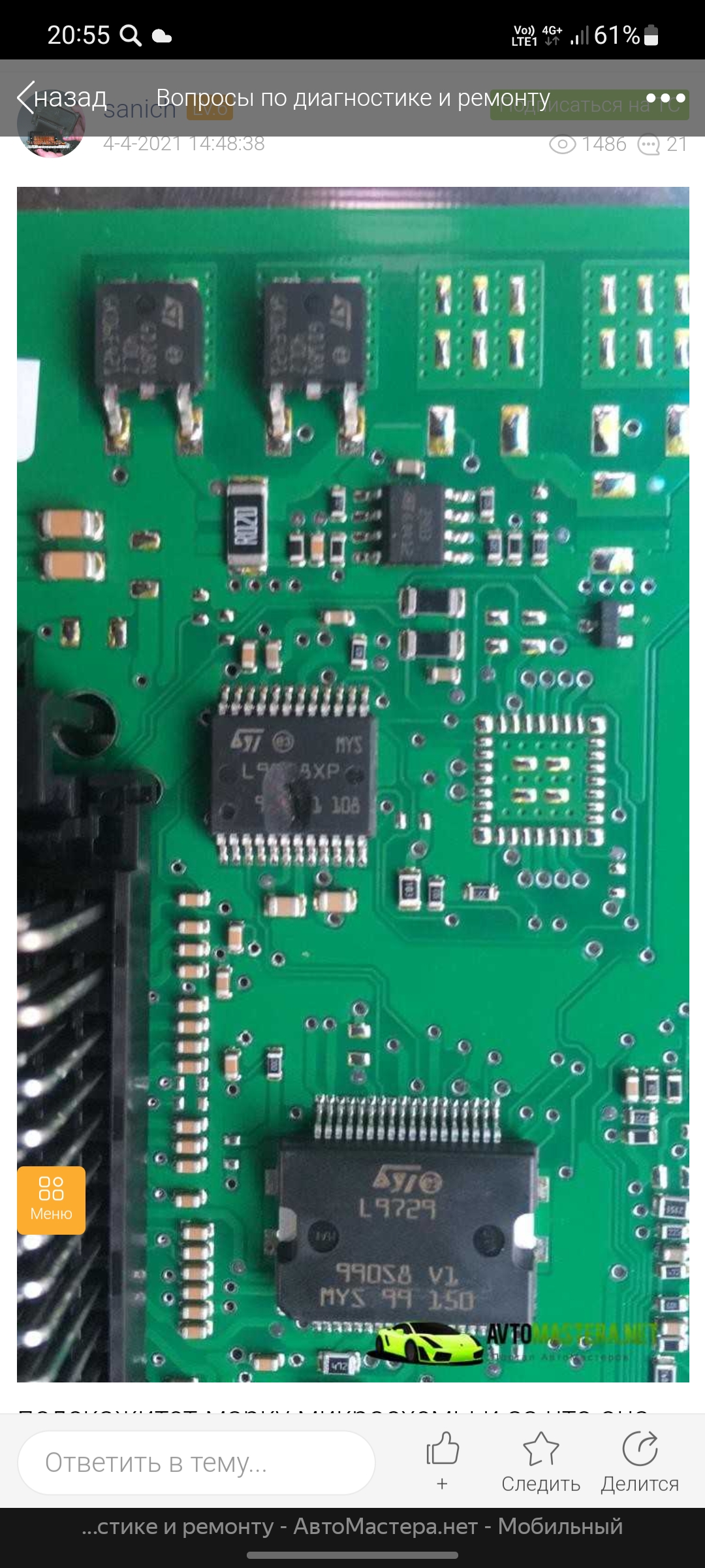

вопрос знатокам, залил в м74 ам гранда прошивку поставил эбу на место на запкск ииии епт дросель не реагирует, ну ладно думаю чет с дампом не ладово, беру заливаю оюратно сток и опять алес горит ошибка 2176 "Привод дроссельной заслонки. Адаптация не была проведена" сканматик не дал результатов по збросу адаптаций педаль на диагностике реагирует а дросель стоит мертво, кто сталкивался с проблемой что делать?

еще унего 2 цилиндра троило 1 и 4 хз может реально эбу мозга делает попробую завтра жругой эбу подинуть, менли и провода и свечи и модуля и форсунки и подсос искали и давление меряли и комрессию ниче не помогло
пины не погнули в разъемах? провода прозвонить до дросселя. В параметрах на сканере посмотреть не угол дросселя, а АЦП дросселя. 2 потенциометра там стоят, работают в противофазе (кажется, т.е. при изменении положения дросселя 1 напряжение растет, второе падает. тихонько пошевелить дроссель, посмотреть меняется ли АЦП. При вкл зажигания дроссель пытается шевелиться, или мертво стоит? через 30 сек после вкл зажигания, ничего не трогая, должна пройти адаптация, шевелится заслонка?
По поводу троения 1 и 4 цилиндра на этих моторах: менять всё подряд ненаддо. Помогает регулировка клапанов.
Посмотри не загнулись ли ножки в эбу когда вставлял разъём. Было такое один раз и именно заслонка не реагировала!
