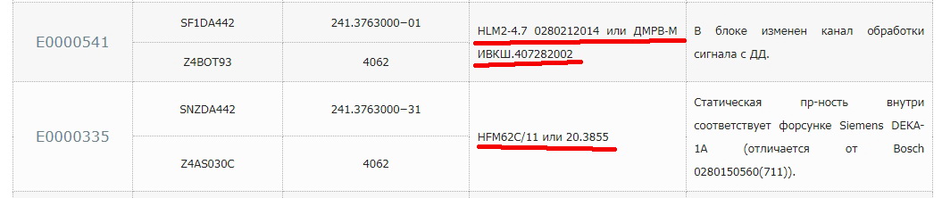

335 и 541 блоки имеют разные ДМРВ, один под нитку, другой под плёнку. Для начала надо глянуть какой ДМРВ в наличии, под тот и шить прошивку фаст, от Адакта. Если кто-то сделает, готов принять на тест. Лучше на этот блок вряд ли найдёшь. ещё отсечка может быть из-за системы датчик - венец коленвала.
Тарировку да, но они аппаратно разные. ДМРВ с ниткой содержит схему накала нити и немного не так устроены входные цепи.
И проблема скорее всего в том что в 541 изменен канал дд, о чем автор и писал, что отсечка происходит/связана с контролем детонации. Надо ставить родной 335 блок и лить в него тюн на базе 335 и проблем не будет!
Скорее всего ДМРВ остался "нитевой", а блок ставят "плёночный", в нём нет схемы управления ниткой. Так делать нельзя. Вот если бы ДМРВ "плёнка", а ЭБУ "нитка" с прошивкой под "плёнку" всё будет работать Ок.
