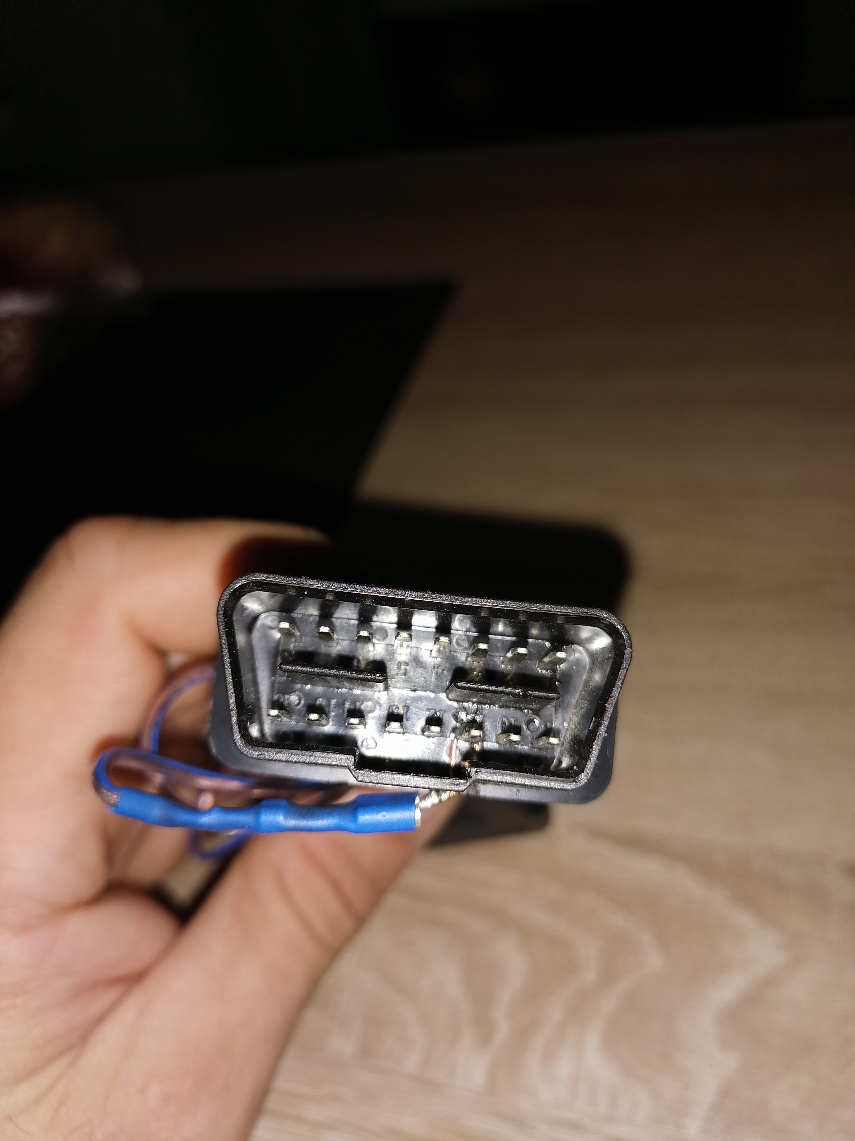

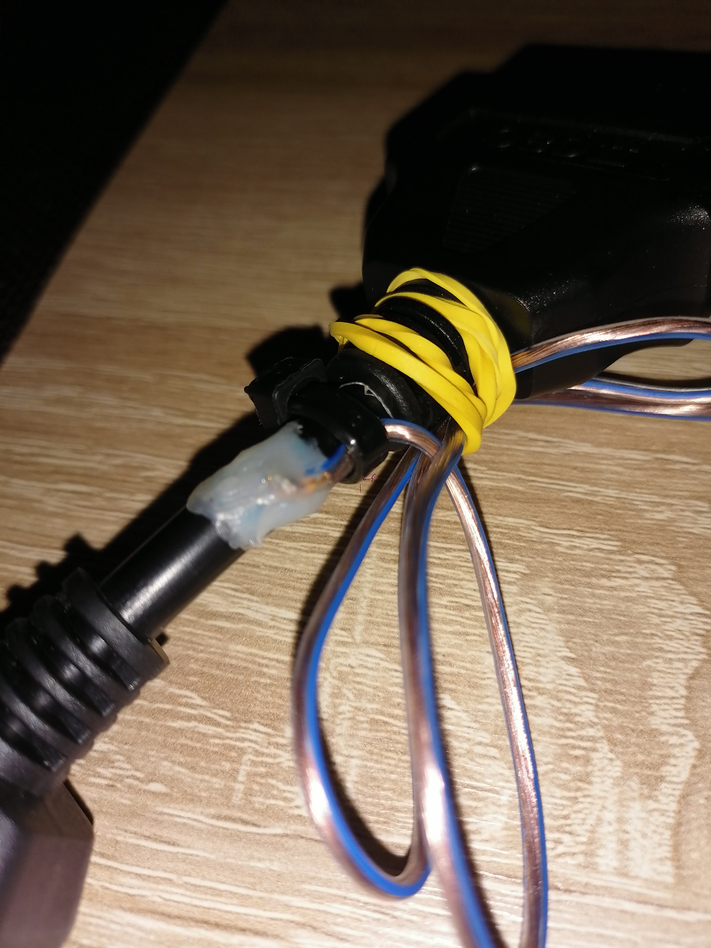

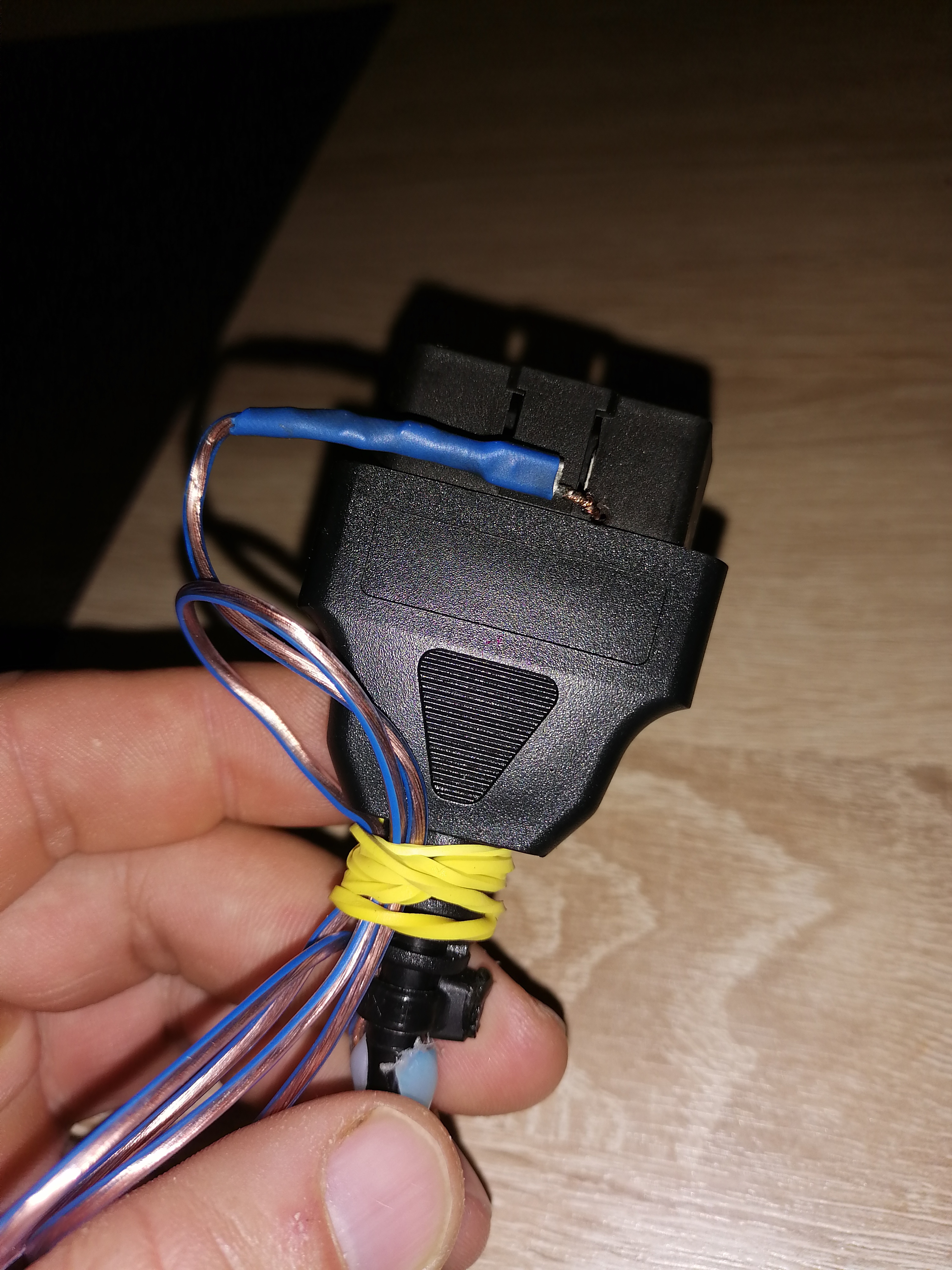

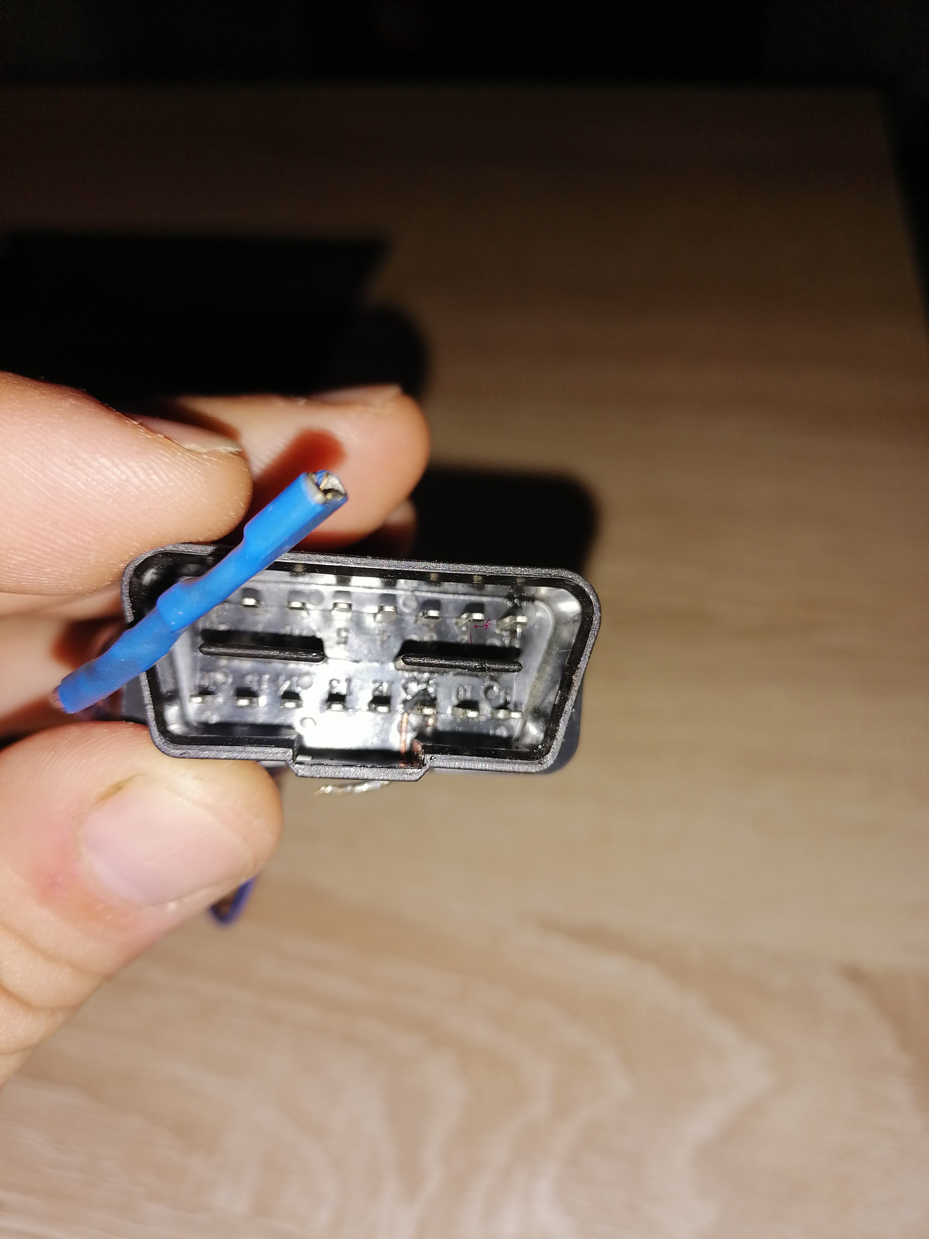

Всё, проблему решил. Взял самопальный шнур для lancer 9, припоял к 11пину OBD2 (Boot pin pajero 4) вывод. Далее соеденяю "сигнальный" провод с 11 пином, подключаем Kess и работаем 268 протоколом. И вуаля, всё читается и пишется, получился шнур 2 в 1м. Всем спасибо.
