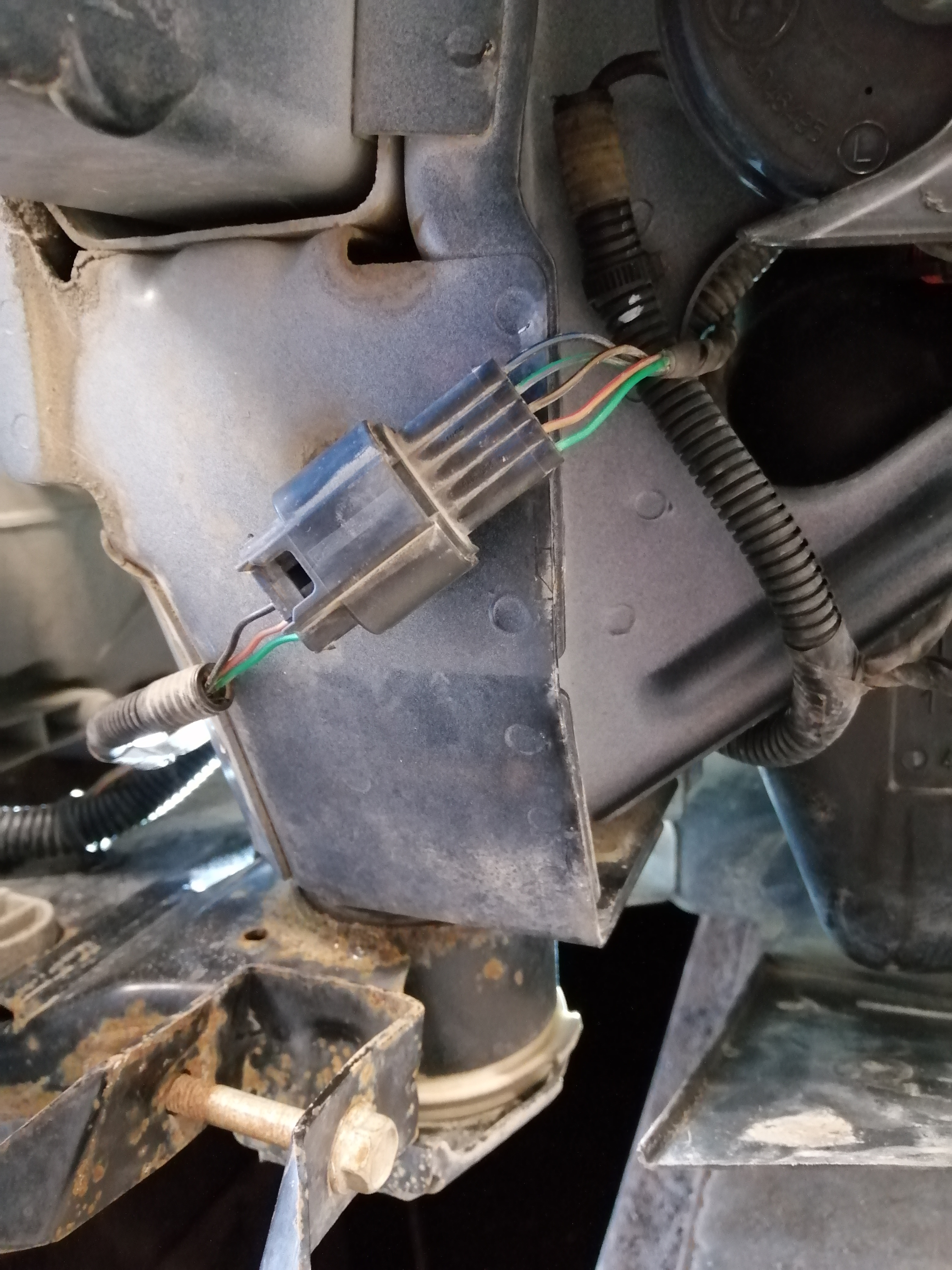

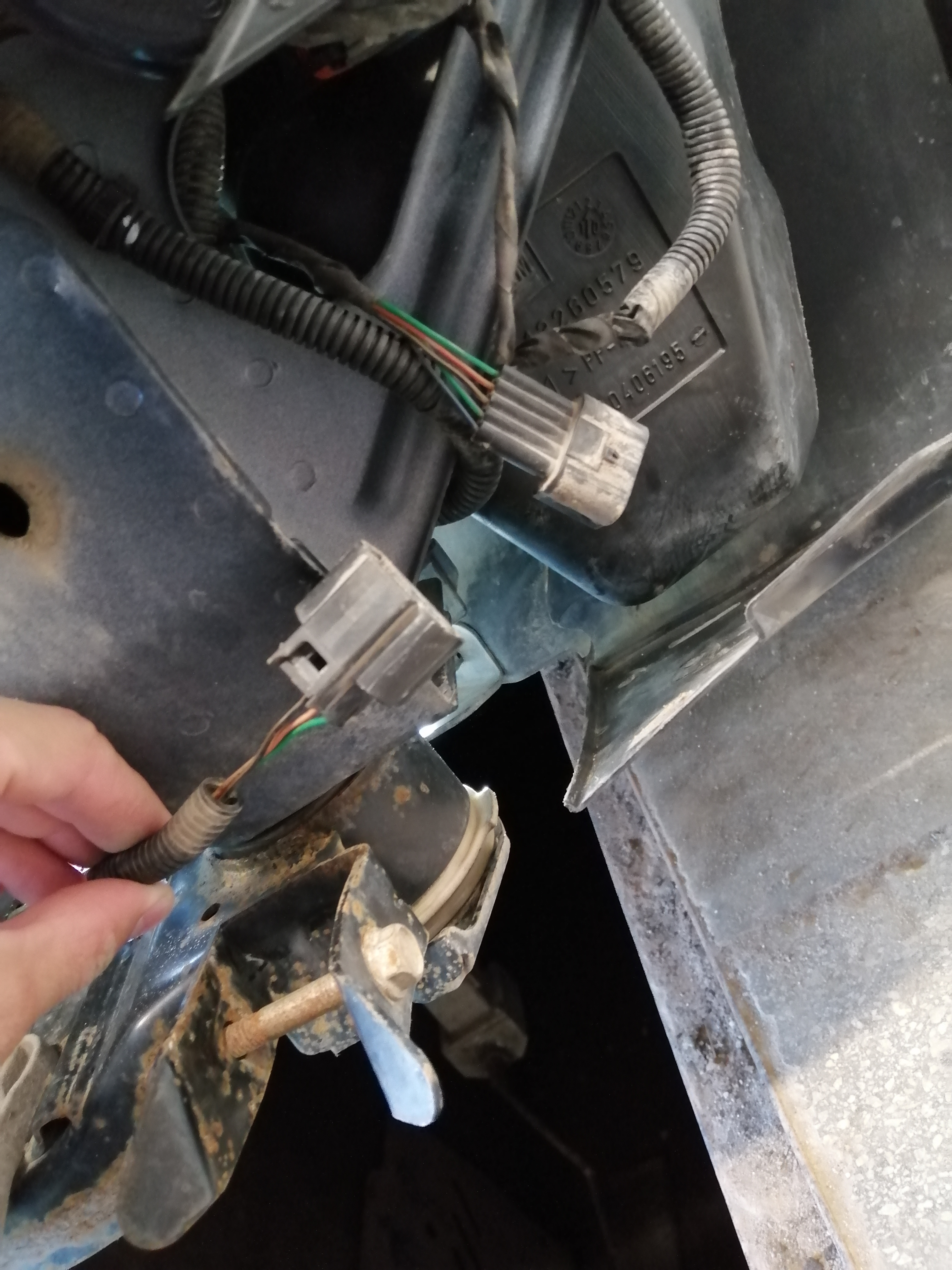

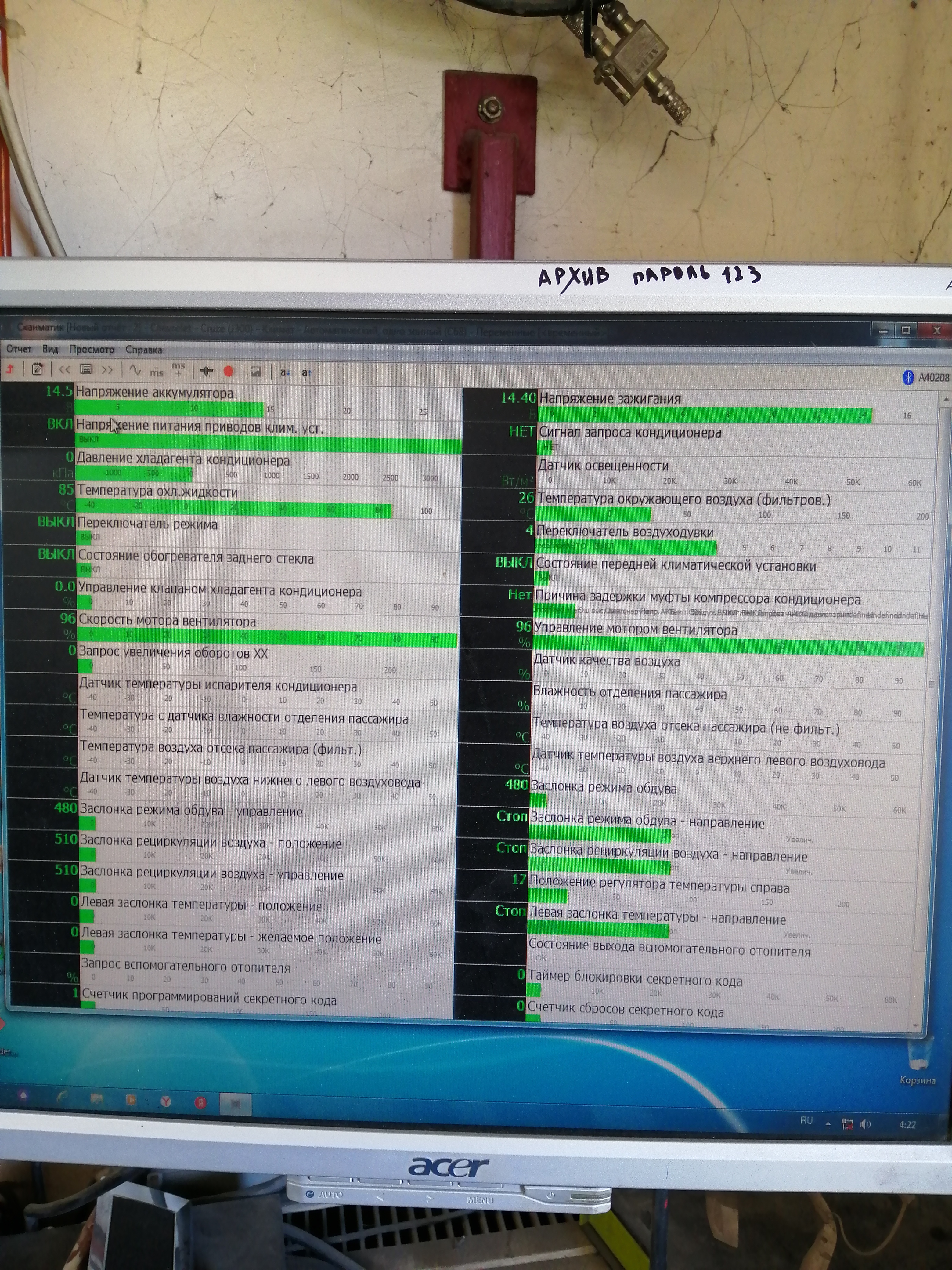

Свой авто,шевролет круз, проблема не включается кондей,сканматик не видит вообще давления фреона, имитировал датчик и все по нулям даже вентилятор не включает охлаждения, все преды целые, силовая цевь в идеале, принудительно замыкаю реле компрессор включается, куда копать? Может кто сталкивался?

Далее! Какие фото на фиг? Скриншоты сделайте и красиво прикрепите.
А теперь по ним. Запрос включения кондиционера "нет" Нет запроса на включение! Почему его нет?
То что блок климата не видит давление, то ему он особо и на фиг не нужен. Этим моторный блок может заниматься.
Фреон в системе есть вообще? Какое давление в контуре? Колличество?
